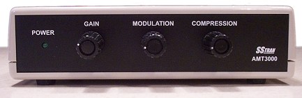

Allez, je me lance. Pour ma part, je restaure à l’identique avec même la technique du « truffage » pour les condensateurs. Ensuite, les radios US n’ayant que les PO, j’ai un émetteur de bonne qualité sans être trop puissant mais suffisant pour maison et jardin.
Les récepteurs radio sont répartis dans la maison comme objets de déco en même temps que d’être réguilèrement branchés avec un bloc auto-transfo 220>110 45W directement sur les prises de courant de la maison.
La source audio de l’émetteur est un récepteur Web-radio avec une douzaine de stations en mémoire.
