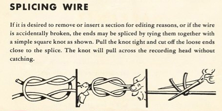

A priori le fil est cassé. Je vais voir si on peut faire des noeuds…
Sinon il faudra prévoir différentes bobines.

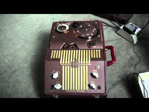

Il y a pas mal de vidéos sur YT du modèle 288
Pour l’année, une vidéo mentionne 1952 :hugs:
etc
Pour le fil, il semblerait qu’il n’y avait pas de normes et qu’il fallait une bobine de la marque du magnétophone :hugs:
Merci pour ces liens.
Je suis époustouflé par la qualité, surtout dans la première vidéo !

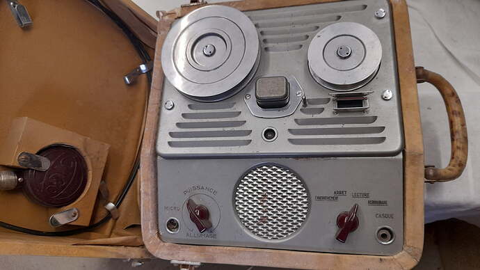

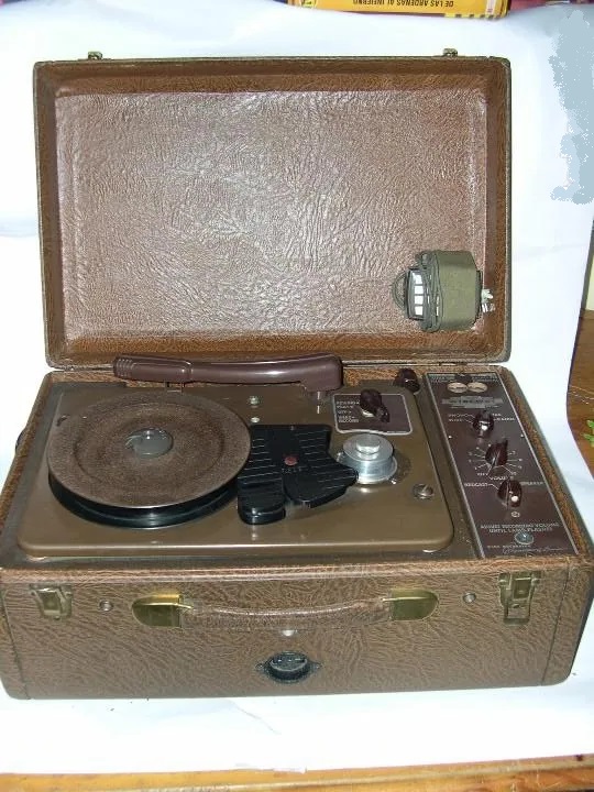

Dans le style, mais avec en plus un tourne-disque :hugs: Le modèle RCA Victor WP dont je viens de créer la fiche.
Fiche 73182
Celle de ce Ingra AM-53 suivra :wink:
Fait :hugs:

La réponse et la méthode dans le lien de J_H-L :hugs: :+1:
Comme ceci :
WireSplicing
