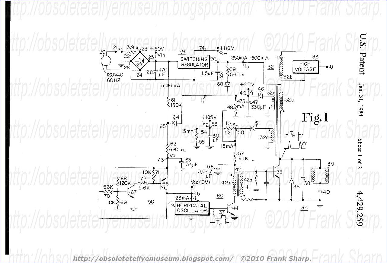

"La présente invention concerne les alimentations de démarrage des circuits de déviation horizontale.
Dans un récepteur de télévision, les tensions d’alimentation pour alimenter divers circuits de récepteur de télévision tels que le circuit de déviation verticale et les circuits audio et vidéo sont dérivées d’impulsions de retour redressées et filtrées développées par le circuit de déviation horizontale. Une fois que l’oscillateur horizontal dans le circuit de déviation a commencé à fonctionner, la tension d’alimentation de l’oscillateur est également dérivée des tensions d’impulsion de retour redressées et filtrées. "

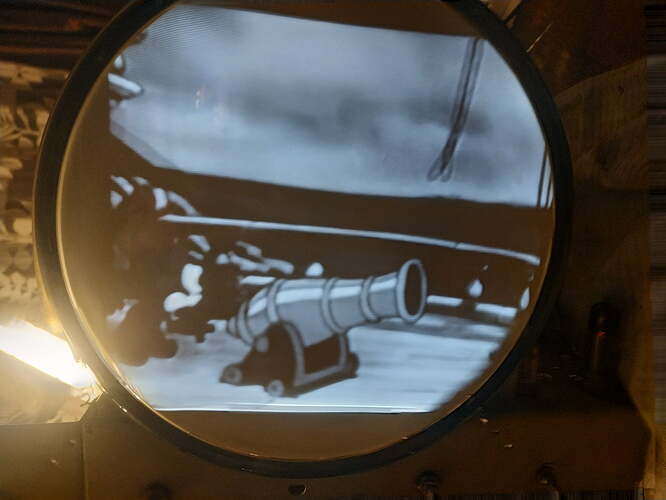

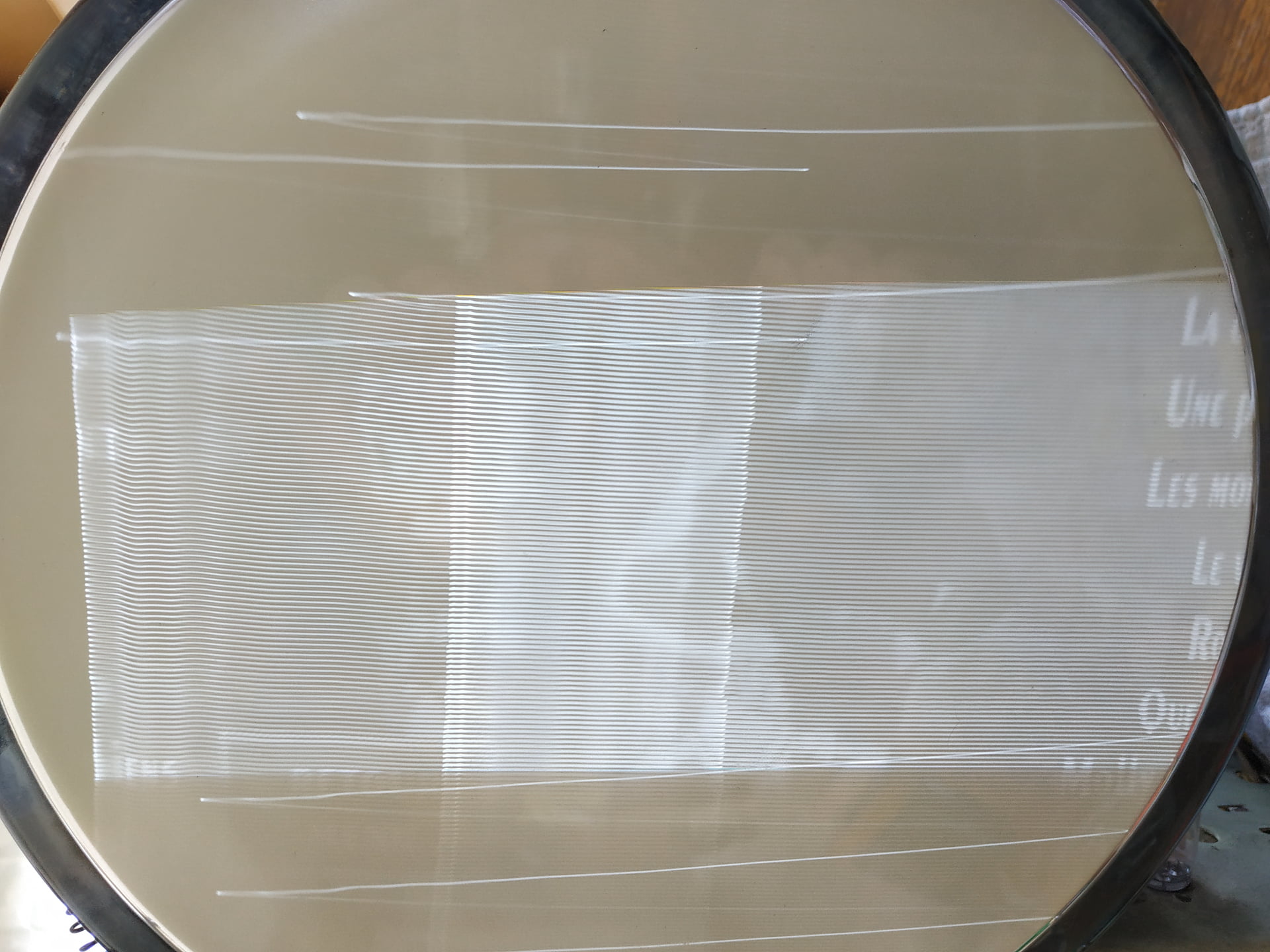

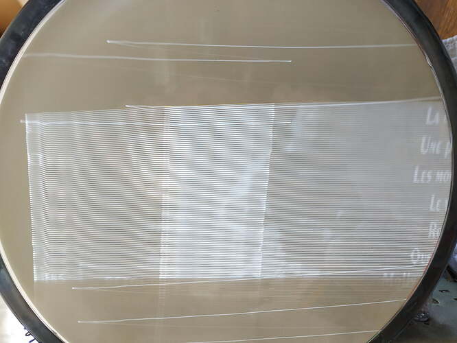

    En PJ, une photo du tv à l’essai, l’image est partielle à cause du 50hertz et de l’appareil photo, on peut voir la trame retour, on peut distinguer l’image du DVD, image superposée en son milieu.
La remise en état avance comme visible sur les photos.

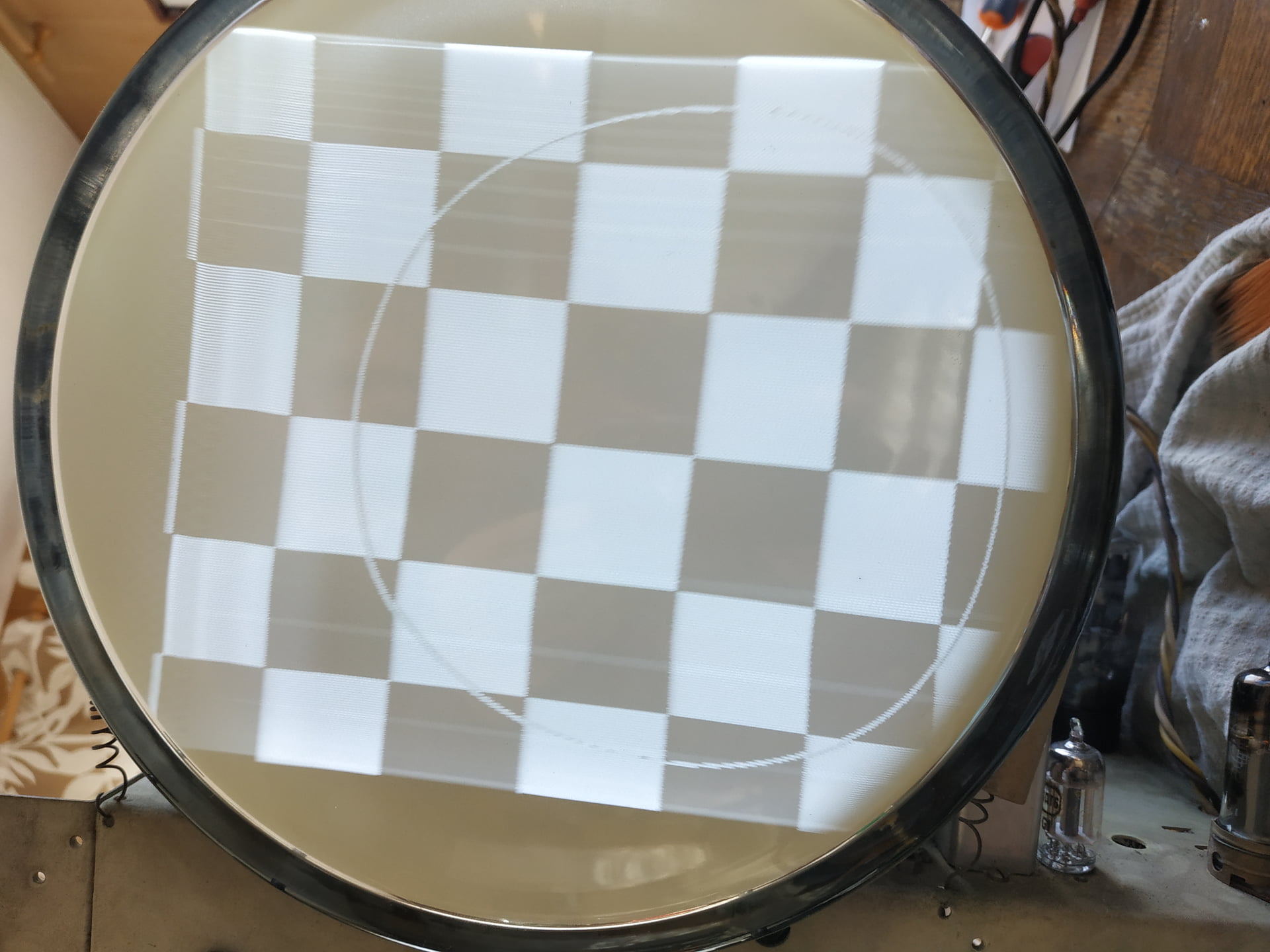

Je me trouve coincé dans une situation inhabituelle : aucun réglage d’amplitude horizontale :
  • pas de potentiomètre de cadrage horizontal
  • pas de dispositif de concentration magnétique ou éléctromagnétique sur le col du tube permettant de remettre l’image en place.
quelles solutions simples et pratiques à mettre en oeuvre pour procéder à la correction de ce défaut qui cloturerait preque la restauration du TV?
Merci d’avance de vos réponses

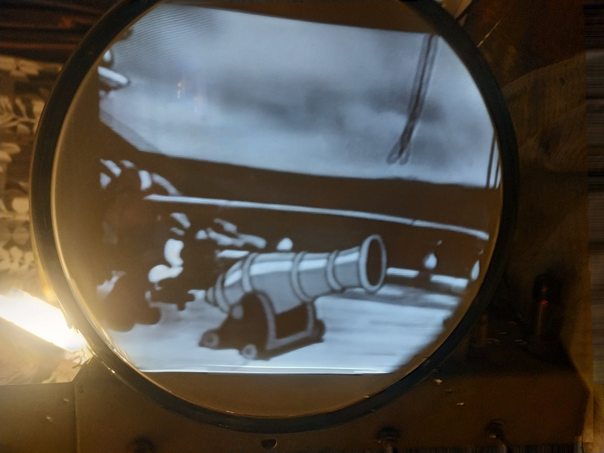

La deuxième photo montre clairement le décalage horizontal, par contre, en vertical ça semble bon
Je ne peux pas dire si le côté gauche semble « replié » ou « tronqué », mais il faut comparer cette mire à son image sur un TV en état …
Si (c’est probable) il s’agit d’un tassement, il faut vérifier le début du signal horizontal sur le tube oscillateur H et sur la sortie de l’ampli final H, ce qui voudrait indiquer un défaut de linéarité dudit signal (mais pas un défaut de « cadrage » comme pensé (ce qui confirmerait l’absence d’aimant de correction H).

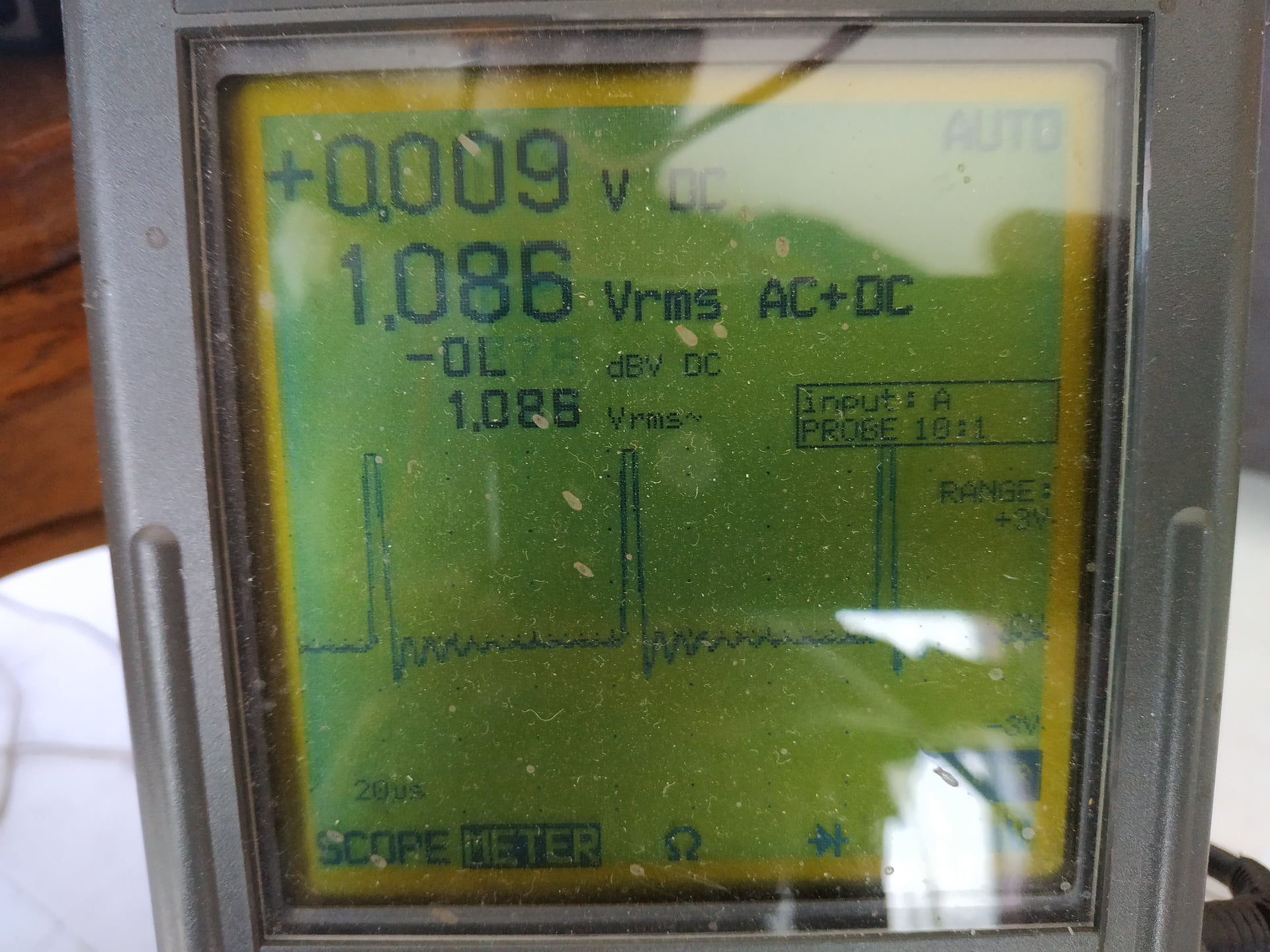

il faut regarder la composante continue superposée a la dent de scie dans les bobines de balayage H
gare a l’oscillo sonde 1/100 1000V ou plus requise
c’est elle qui est la cause de ce decentrage
@Radiolo

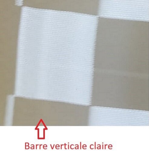

C’est différent s’il s’agit d’un défaut de linéarité du signal en « dent de scie » qui ressemble à un décentrage …
La mire semble fausse mais en blanc et noir c’est très peu visible …
il semble qu’il y ait une légère barre verticale de repli à droite du premier carré incomplet de gauche, (sur noir et sur blanc) sur toute la hauteur (plus claire …) visible même sur l’image du canon …

La mire a été testée sur un autre tv et n’est pas à remettre en cause.
@Radiolo
en dessous relevé de mesure dans la bobine de balayage H

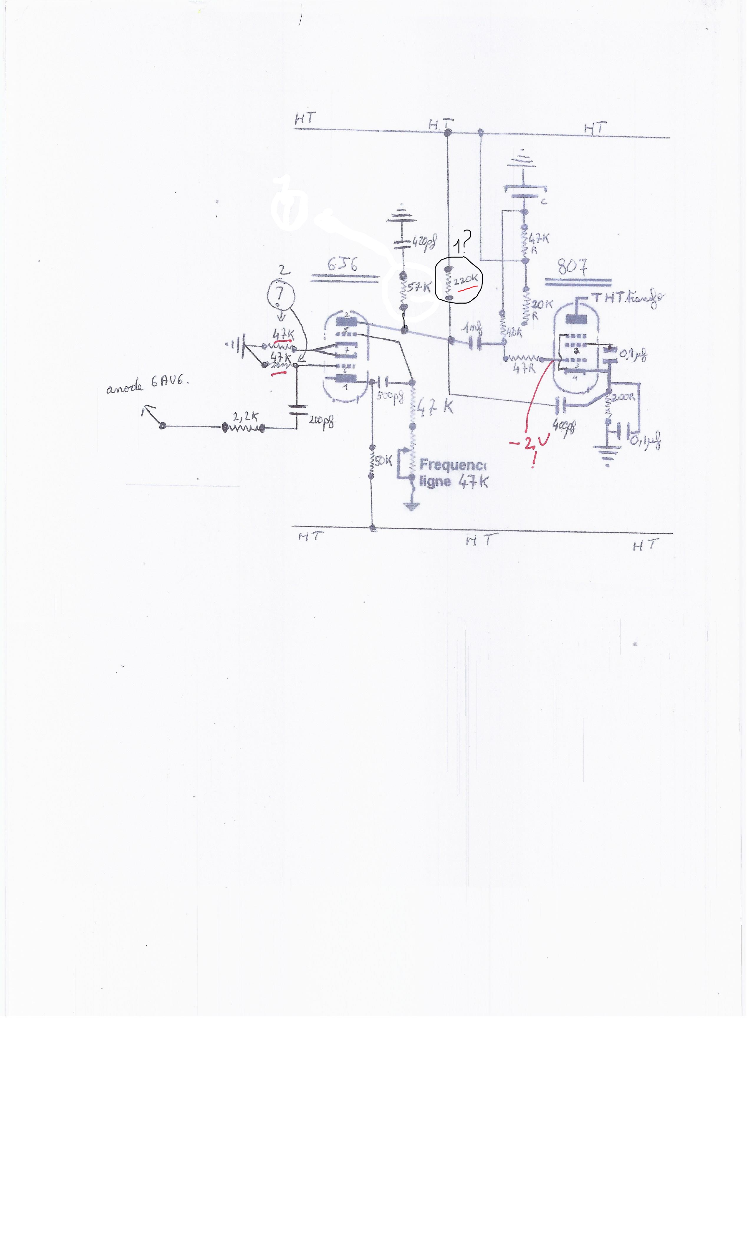

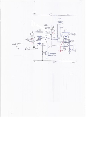

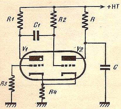

Ci dessous un relevé de schéma de montage de la BDT.
Malgré de nombreuses recherches, je n’ai pas trouvé de schéma de BDT monté avec une 6j6 en multivibrateur tel que sur le schéma relevé, ce qui m’aurait permis de rapprocher les valeurs de certains composants dont je doute.
Le point d’interrogation « 1 » du schéma fait référence à une résistance qui avait visiblement fait l’objet d’une réparation antérieure puisqu’elle était montée en série une seconde résistance de 220K.
Le point d’interrogation « 2 » porte sur la valeur de la résistance montée à la grille de la 6j6, et, celle montée à la cathode commune.
Ces deux résistances identiques marquées jaune violet et marron ou orange ( troisième couleur impossible à déterminer) avaient passablement dérivées, l’une à 40R et la seconde à 450K.
Je pense sérieusement que le problème de décadrage horizontale vient de là, et si quelqu’un peut me dire au vu du montage les valeurs à monter… ce serait super ! car je doute de mes 47k
Enfin, la mesure relevée sur la grille de la finale me semble très faible, et, l’anode de la 807 rougit vite.
Avec un bout de schéma, on commence à y voir un peu plus clair !
Ca entraine des questions:
-1 L’écran de la 807 n’est pas alimenté (oubli sans doute).
-2 La grille 1 de la 807 devrait être très négative (plusieurs dizaine de volts), elle fonctionne en impulsion et en classe C (si l’on peut dire). On peut en déduire que le niveau de tension sur sa G1 est insufusant (devrait être > 50V crête). Peut on voir ce signal ? (Tenter de réduire la 220K d’anode de la 6J6 à 47K, voire même 22K ! et réduire sa résistance de cathode dans un rapport 10, ces deux hypothèses « au pifomêtre » mais c’est sans danger pour la 6J6 !)
-3 La résistance de fuite de cette G1 ne devrait elle pas retourner à 0V et non au +HT ? ?

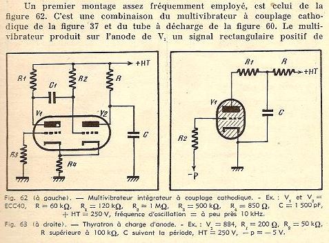

Je n’ai pas de solution mais en fouillant j’ai trouvé des infos qui pourraient être utiles à lire:
Le principe de cet oscillateur:
Les caractéristiques de la 6J6 sont proches de celles de la 12AT7 / ECC81.

Oui en effet, j’ai oublié, dans le schéma, de mentionner l’alimentation de l’écran de la 807 alimentée par la HT au travers d’une résistance de 27K.

Un multivibrateur dont le schéma devrait induire des calculs simples (RC)
Calcul multivbrateur 2xtriodes
Figure 62 seule (à gauche)
Base multivibrateur
Calcul de R1 C1 puis R et C . . .
Cela peut-être pour une BDT lignes …
