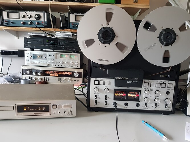

bandes reçues, et essai sur le premier magnéto:
Si l’on considère que le A77 de @thermoionic est réglé pile-poil, ce qui est, à n’en pas douter, le cas, mon TD20A avait été sérieusement bricolé.
A l’aide des bandes enregistrées avec 1 et 10KHz, j’ai pu régler correctement la tête de lecture, puis, en enregistrant sur une autre bande des signaux toujours à 1 et 10KHz, régler la tête d’effacement et celle d’enregistrement.
Résultat: pratiquement plus de différences entre la source et la lecture, magnéto bon pour le service!!!

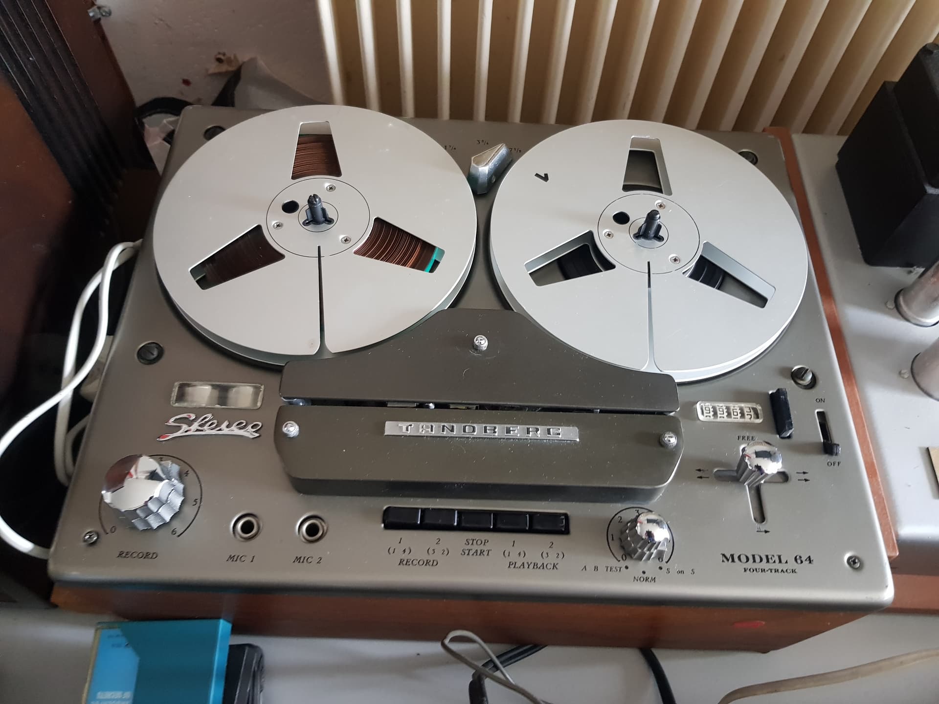

J’ai un peu mâchouillé les premiers 30cm de la bande 10kHz, car je me suis assoupi dans le canapé durant rembobinage… :upside_down_face: Il en reste 300m au moins.
Si j’ai le courage, j’attaque le Tandberg 64 (tout à lampes, c’est celui qui me plaît le plus!!) cet après-midi…
