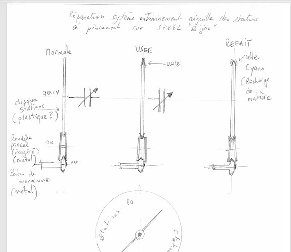

J’ai l’entrainement de mon cv qui patine.
Il est constitué d’u v e poulie entrainant une plus grande.
Quel produit utiliser pour que ça agrippe mieux ?
Pas de seve de pin sous la main.
C’est un entraînement direct
Merci.
on peut avoir un photo l’entrainement n’est pas au GL
on a celui du RA84 mais qq fois entre philipe et radiola on a des surprises sur la mecanique
si c’est comme cela ça patine ou ?
C’est entre la poulie qui est sur l’axe du bouton & la grande poulie qui entraine les 2 cables qui pilote le cv, c’est pas représenté sur le dessin.
La grande poulie est composé de 2 flasques en laiton qui sont en contact avec la poulie fixée sur l’axe du bouton de part & d’autre de celle ci.
Il y avait un produit gras adhérent à l’origine qui aidait à la transmission.
C’est le meme cable qui passe autour de l’axe du bouton ?
le ressort qui tend le cable n’est pas avachi ?
Il n’y a pas de cable sur l’axe du bouton.
C’est une poulie sans gorge qui entraine une poulie plus grande qui est montée sur l’axe d’entraînement du cv.
C’est la friction de l’une contre l’autre qui fait l’antrainement.
Oui c’est courant sur les postes des années 30/33. Et ce n’est pas facile à régler. C’est dû à l’usure d’une des deux poulies.
Peut être trouver une courroie à placer dans celle qui a une gorge ?
