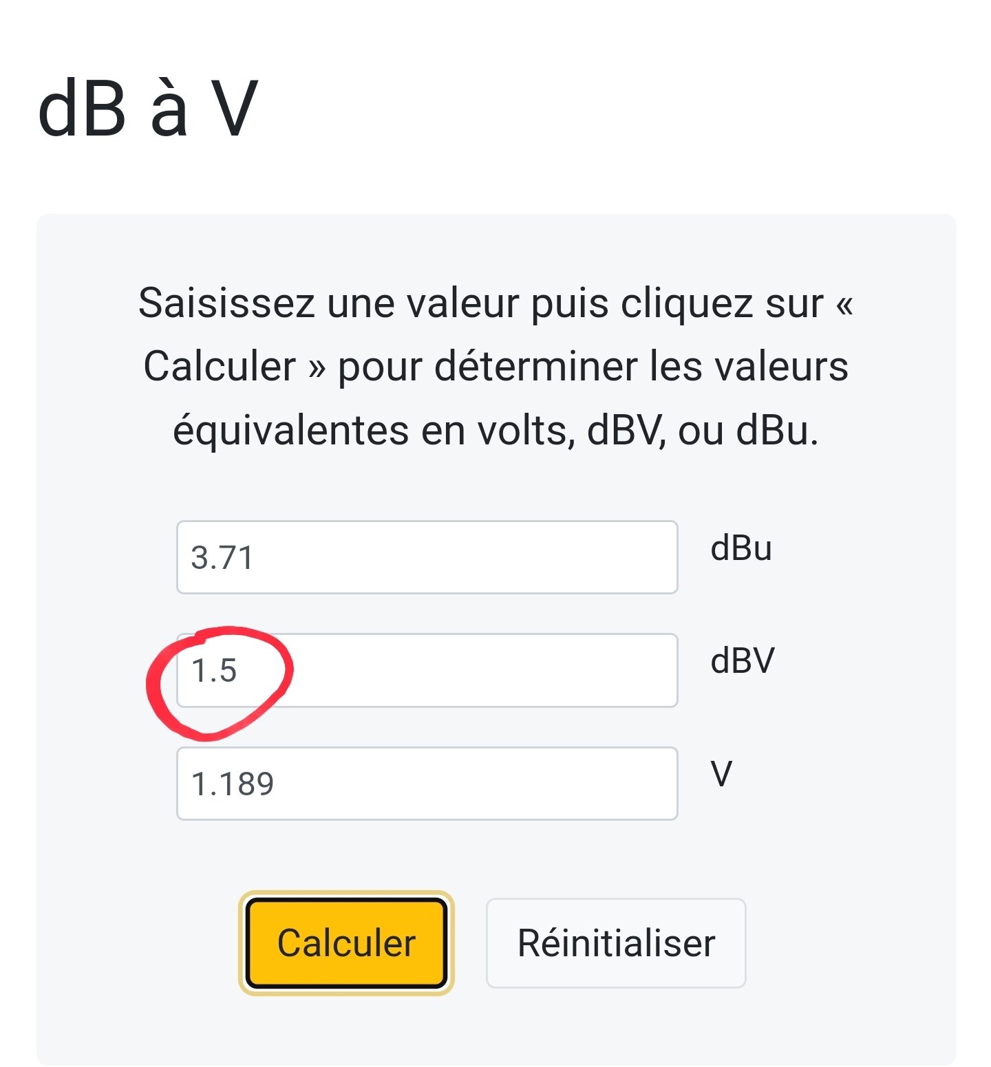

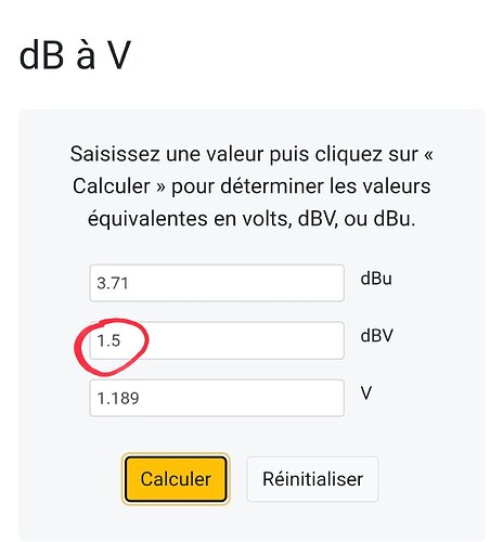

De nos jours on trouve des sites qui calculent cela facilement :
https://www.extron.fr/calculators/db-to-volts/?tab=tools

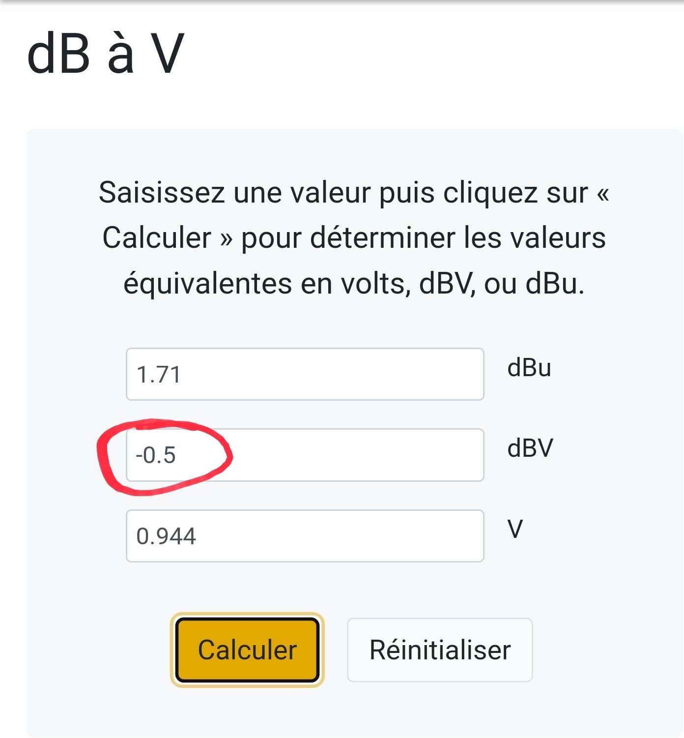

0 dBV étant référencé au volt sera équivalent à 1 volt, un baisse de 0.5 dB ou une hausse de 0.5 dB donner ces valeurs en volts.

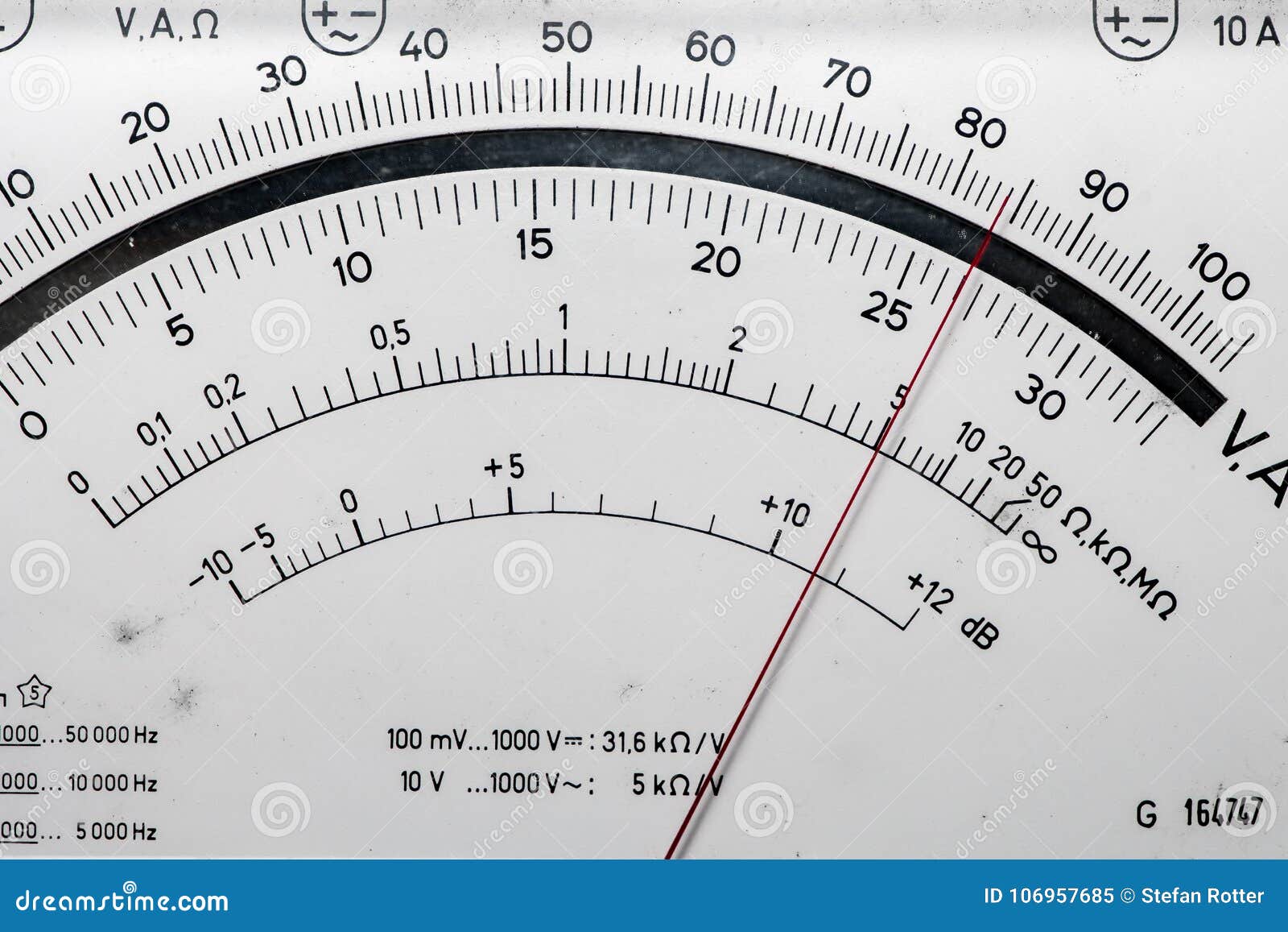

Sur un multimètre analogique il y a très souvent une échelle en dB :
