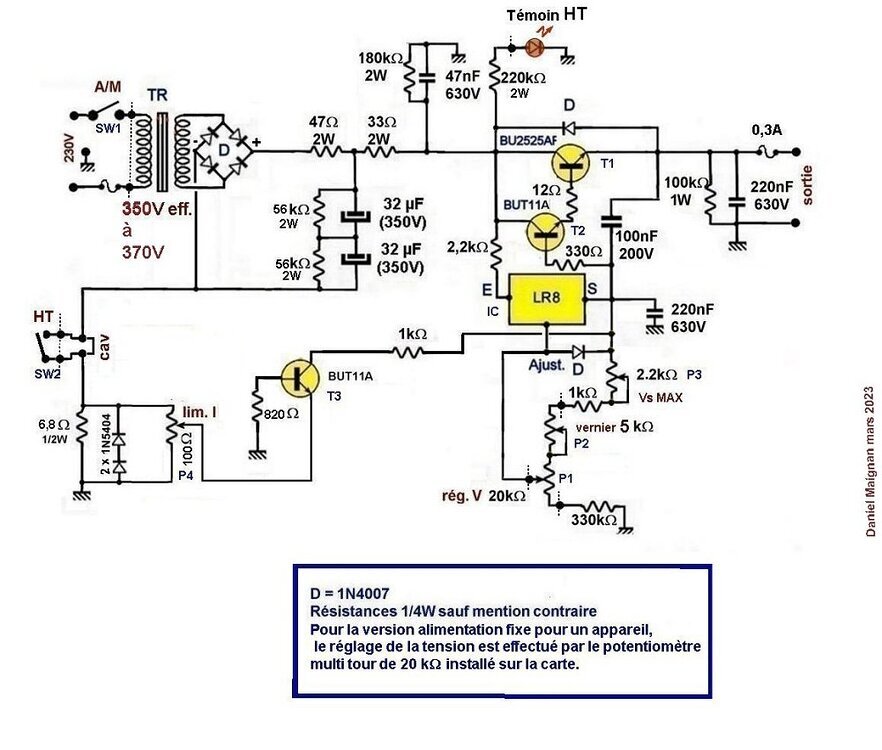

Savez-vous si le transistor LR8 a un équivalent, car j’ai bien du mal a trouver un fournisseur français vendant ce fameux composant…
Merci d’avance et bon après-midi !

et il va sur quoi ce LR8 ?
si on a un schéma on peut re calculer un équivalent
Sur internet le LR8 est un régulateur HT linéaire ??? Si c’est bien ça, un régulateur linéaire Ht de chez Ali-machin fait l’affaire (régulateurs HT pas courants chez les revendeurs français)…

Ces régulateurs sont principalement destinés à alimenter le circuit de démarrage des alimentations à découpage. Mais peuvent bien sûr servir à autre chose si on respecte les caractéristiques. Attention en particulier à la puissance à dissiper. Normalement, la phase de démarrage dure peu de temps.

Pour répondre à Radiolo : C’est pour faire l’alimentation de Daniel Maignan :

Je me mêle de ce qui ne me regarde pas mais le pauvre LR8 avec sa sortie à 30mA maxi doit souffrir pour attaquer le BUT11A et son gain à ras des pâquerettes.
De plus, ces transistors sont obsolète et si vous n’en avez pas en stock, vous risquez peut-être d’avoir du mal pour en trouver.
Le LR8 serait plus à son aise si il commandait un n-mosfet.
C’est un darlinton
c’est bien le diable si a bas courant le beta total ne dépasse pas 10
Exact pour Ic=200mA, le gain est environ de 20 donc ça passe, on a une belle marge avant d’atteindre le max du LR8
Mais il y a intérêt a regarder les caractéristiques en cas de remplacement par un autre darlington.
C’est vrai que les transistors de commutation et en plus haute tension n’ont pas un beta très élevé
en fait dans le semiconducteur ce que l’on gagne d’un coté on le perd de l’autre

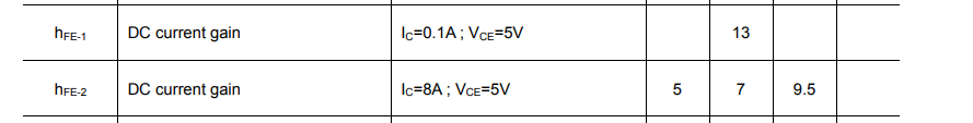

Et le gain de son petit copain, le BU2525 qu’on va prendre à 7 (VCE d’environ 4 V entre entrée et sortie du LR8)
Ce qui fait que si on ne veut pas tuer le LR8, on va se limiter à 10mA et donc un Ic du BUT à 200mA et Ic de 1.4A sur le BU. C’est pas bézef…

Encore faut-il savoir lire un schéma:
Le LR8 a une limite interne à 25 mA, ce qui est largement suffisant pour alimenter le BUT11, qui lui même alimente le BU 2525, même s’ils ont chacun un gain de 5 ou 6, car en prenant sa calculette on voit que 5 x 5 x 25 = 625

De mémoire le gain est égal au produit du gain de chaque transistor soit au mieux 20 x 13 soit 260.

Le 25 est le courant max du LR8, le 625 (en mA) est donc le courant minimum disponible en sortie…
C’était bien mon calcul avec 10mA en sortie du LR8 et un gain global de 20x7
