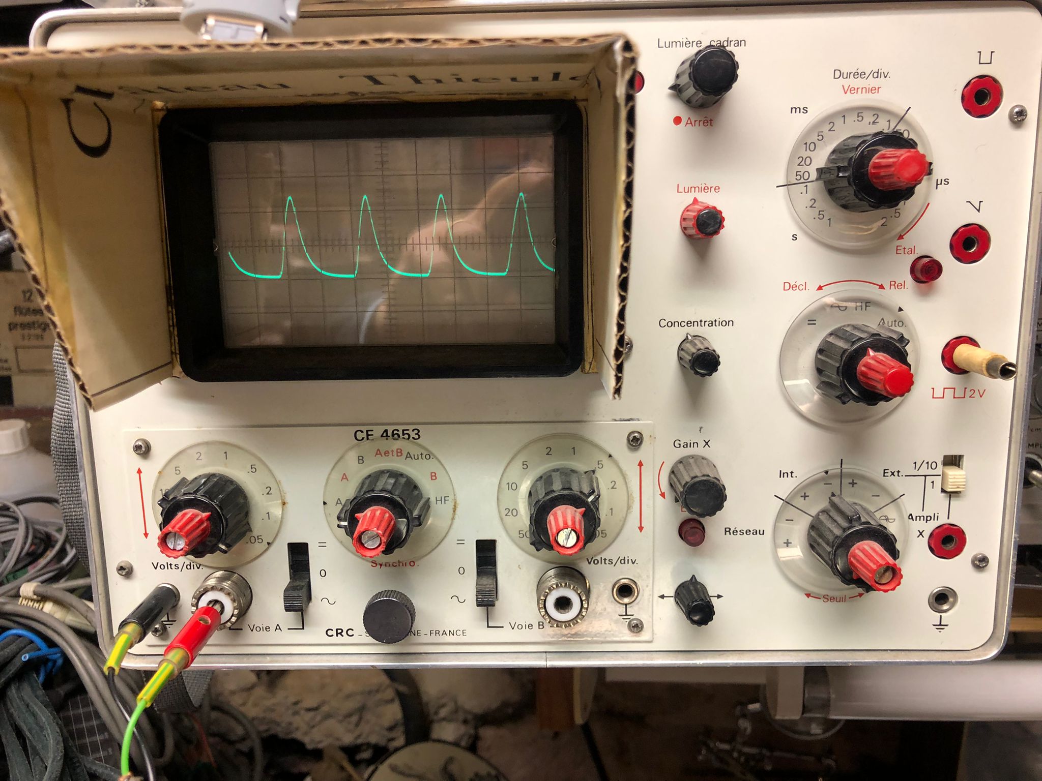

voici ce que voit l’oscillo connecté aux pointes de mesure:
base de temps : 5µs/div

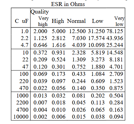

Tableau des valeurs ESR ( Trouvé sur un forum US )
Il est curieux ce tableau, on le dirait inversé.
Par exemple, les valeurs d’ESR les plus faibles sont dans la colonne « Very high »
Effectivement, au pif on mesure environ 90kHz.
La formule f=1/2 PiR C ne semble pas s’appliquer… :woozy_face:

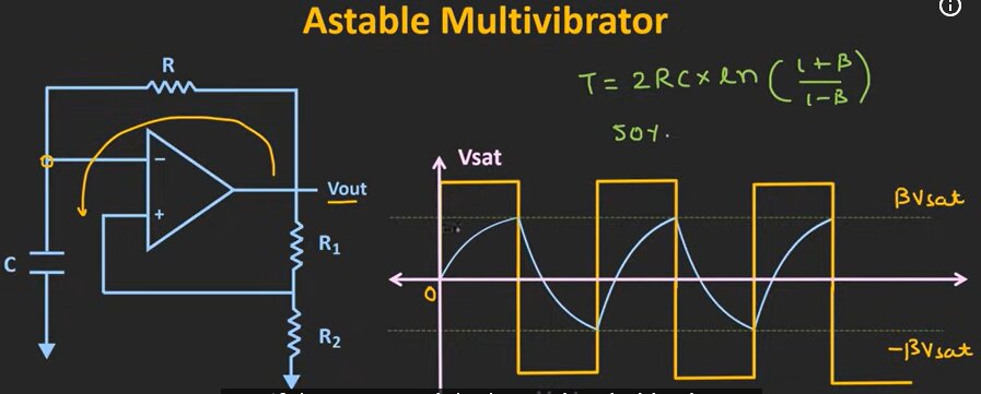

j’ai trouvé ceci, mais ce n’est pas cela non plus…
avec beta = R2/(R1+R2)
pour ton tableau, very high (très haute) correspond à la qualité du condensateur… donc c’est logique.

Dans le tableau on a l’impression que c’est la qualité de la capa qui est évaluée, d’où l’incompréhension.
J’ai simulé ton circuit vite fait et la fréquence est proche de 100kHz.
C’est la quality qui est very high !!

il fait ses mesures avec des signaux rectangulaires !
Quelle est la sensibilité de cet appareil ?
La valeur mesurée étant très faible vu la tronche très asymétrique du signal en passant ça dans les deux OA81 avec les fuites ou autre il doit être possible d’avoir une tension négative. Il faudrait remplacer ce redresseur par un redresseur à AOP plus performant. De même un sinus de meilleure qualité devrait aider.
Comme indiqué la fréquence de résonance dépend principalement de C1, R3, mais aussi du réseau de contre réaction positive R1, R2 et la tension qui se trouve au bout de R1.

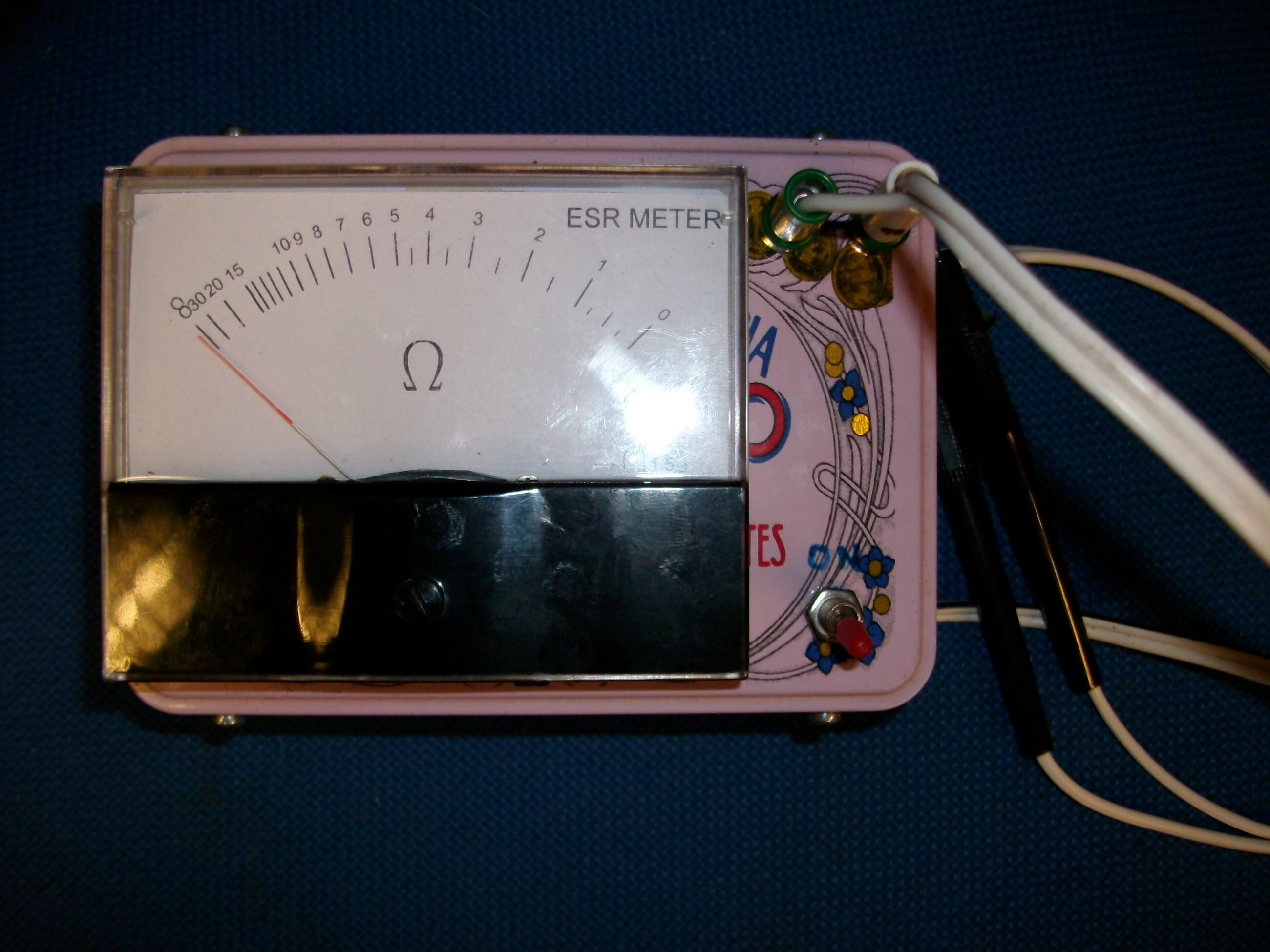

voici une petite photo de son cadran étalonné:
Ah donc c’est exactement l’inverse le galva est à fond pour le 0.
Il fonctionne avec des signaux rectangulaires !!!
