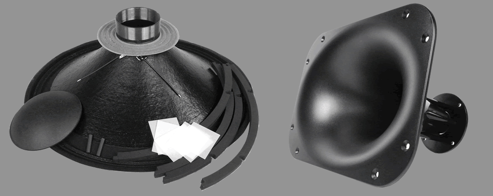

si c’est la tresse entre les cosses et la membrane, c’est facile à réparer (si le H.P comporte un dôme cache noyau, il faudra l’enlever , ce dernier cache souvent les soudures)
Si c’est coté bobine mobile , c’est beaucoup plus délicat, et il est souvent préférable de changer le H.P
On trouve encore des tresses, des dômes cache noyau, ou encore des suspensions périphériques, ou de la colle pour recoller les membranes, pour réparer soi même ses H.P sur des sites tels que
(c’est plutôt fait pour la hifi, ou la sono, et du matériel pro ou d’amateur haut de gamme …Mais ça peux servir et se justifier pour un poste « de grande valeur » …Ou auquel ont tient tout particulièrement, pour raison sentimentale par exemple !)
