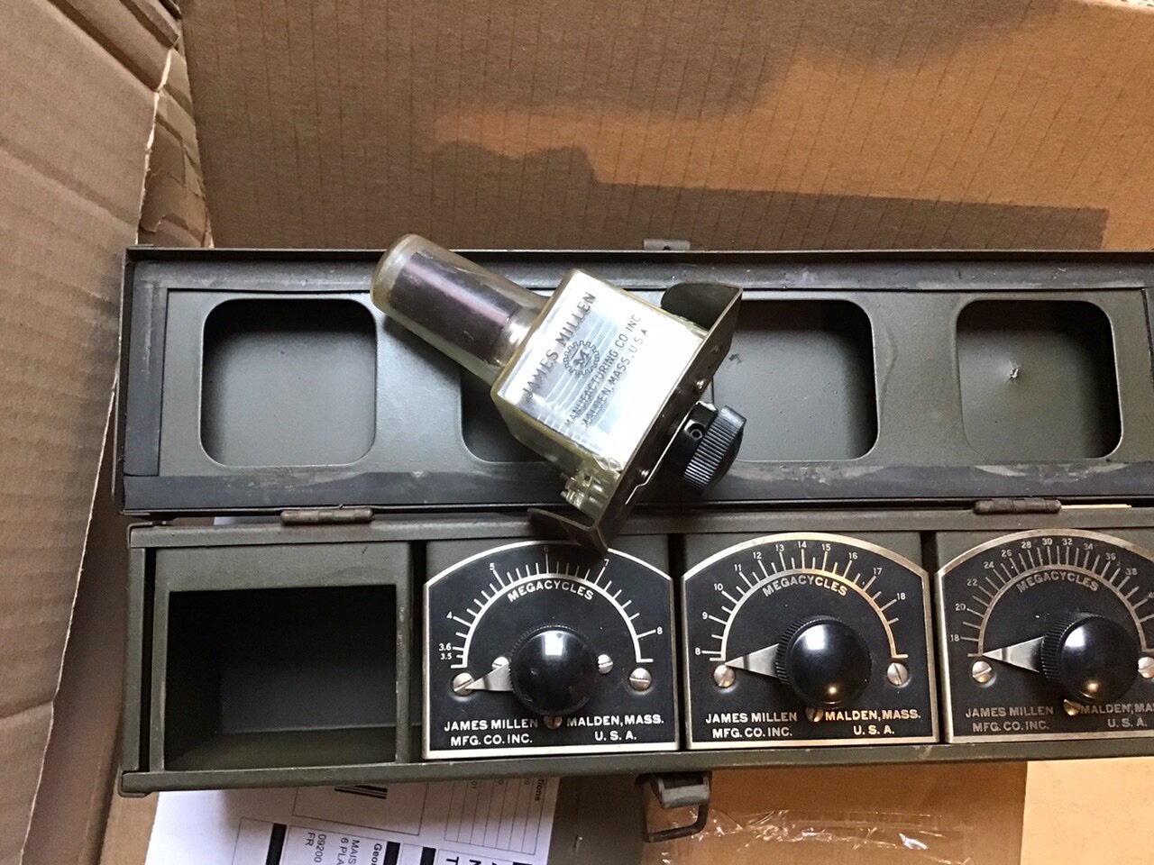

divers ondemètres
( il faudrait que j’y mette les miens)

Le dernier que j’ai trouvé ,
Malgré le démulti Wireless il ne faut pas espérer mieux que 100 kHz
Et un autre type d’ondemètre , l’ondemètre a absorption (us army 1940) avec une précision équivalente
