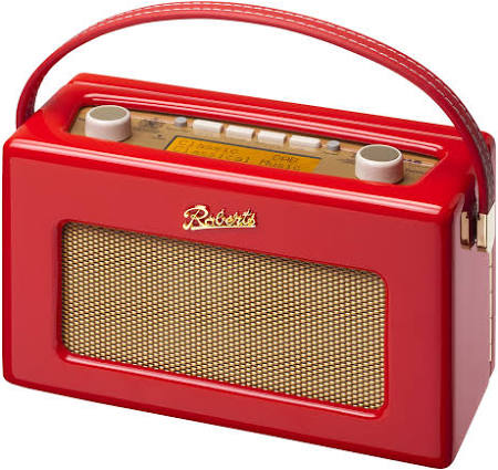

Si on veut vraiment des portables qui tiennent la route, il faut se porter sur les marques anglaises , comme Pure ou Roberts. Mais c’est nettement plus cher !
Roberts les postes royaux de sa majesté feu la reine d’angleterre
voir les 2 dernieres photos
