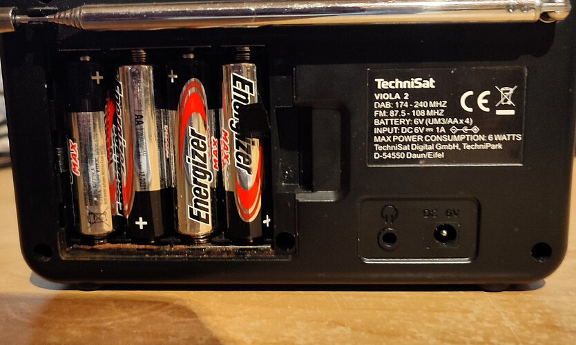

ma petite radio avec DAB+

Quelle en est l’autonomie, surtout en DAB+ ?
oui, bonne question, et c’est la question essentielle ! Quelle en est l’autonomie dans des conditions normales pour ce type d’appareil et non relié au secteur ?
(si , comme les autres, utilisé quotidiennement en nomade et en DAB+, il est “a plat” au bout de 2 ou 3 jours, c’est qu’on a le choix entre “de-la-merde,de-la-merde…et-de-la-merde” ! )

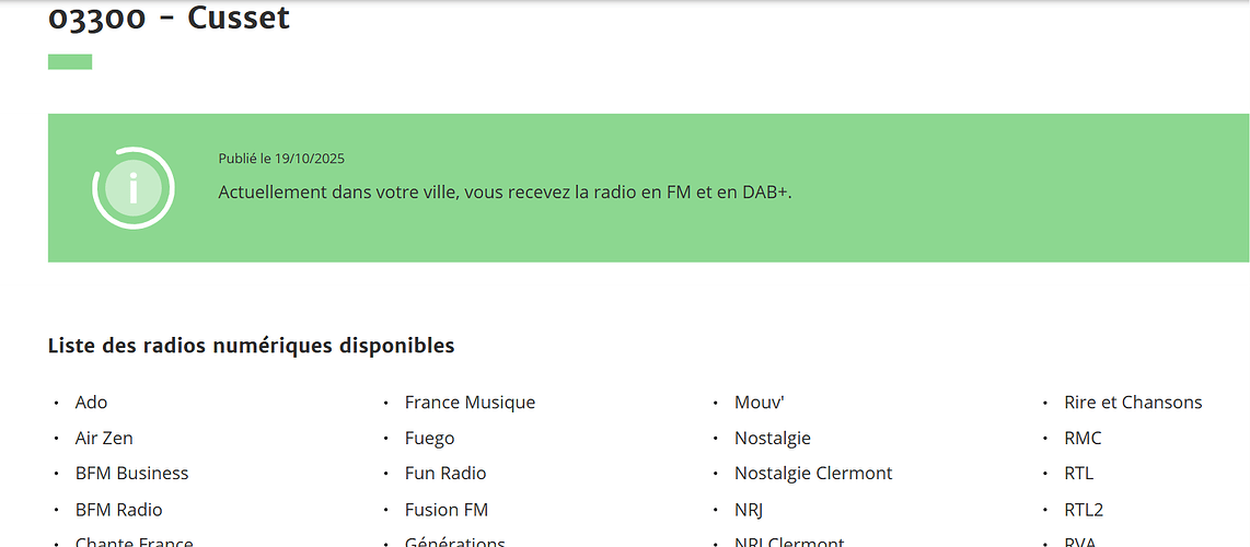

d’apres l’arcom
je n’ai pas mis toute la liste des stations

Ca recois en effet du DAB+ , mais, pour la liste des stations pouvant être reçues, elle est très optimiste !
(ça en reçoit correctement quelques une mais pas toutes, en pratique, le récepteur est sans doute pénalisée par une mauvaise antenne, et par les nombreux objets métalliques et appareils électriques environnants )
Et question couverture, si, certes, c’est à peu près potable dans Cusset ou dans Vichy, dès qu’on s’éloigne un peu de la ville et qu’on part sur les chemins de campagne ou les fonds de vallée , ça capte vraiment pas grand chose ou ça “décroche” rapidement …

Ayant travaillé dans une vie antérieure sur la chaîne DAB et notamment sur les terminaux (récepteurs), je vais essayer d’apporter quelques points de repère.
La question initiale est « Existe-t-il des postes DAB+ portatifs sobres en énergie !? »
  • Si le référentiel de comparaison est celui des récepteurs analogiques, la réponse est non (voir plus loin), et ce quel que soit le type de récepteur DAB.
  • Si le référentiel de comparaison est celui des différents types de récepteurs DAB+, la réponse est oui. Par type de récepteur, il faut entendre autoradio, tuner, récepteur de table, baladeur.
Il existe des documents anciens (2010) édités par les britanniques, qui n’ont aujourd’hui qu’une valeur indicative cf. digitalradios_energyconsumption_report_1_.pdf (303,4 Ko)
Pour une même catégorie de récepteur DAB+, à fonctionnalités comparables, et hors options Bluetooth et autres Internet, il existe des différences de consommation, mais qui restent toutefois contenues.
Le coeur d’un récepteur DAB+ repose sur la mise en oeuvre de un ou deux « chispets » (circuit intégré à haute densité de semi-conducteurs)
  • Un premier chipset assure la fonction de « tuner » ou « tête RF » : en entrée le signal issu de l’antenne de réception, et en sortie un flux de données binaires intégrant l’ensemble des programmes radio et des données associées. Ce chipset consomme environ 150 mW (valeur moyenne), soit un courant consommé d’un peu moins de 40 mA rapporté à une tension d’alimentation de 4 V.
  • Un second chipset assure la fonction de « décodeur ». A partir du flux de données binaires il extrait celles correspondant au programme radio recherché (démultiplexage) et une conversion de ces dernières (codées en AAC+) en signal audio analogique. Ce chipset consomme environ 100 mW (valeur moyenne), soit un courant consommé de 25 mA rapporté à une tension d’alimentation de 4 V.
A ce stade on relève une consommation de plus de 60 mA, sans compter la contribution de l’afficheur et de son rétroéclairage, et de l’amplificateur AF.
Pour fixer les idées le récepteur Technisat Viola2 dont in est question plus haut, consomme environ 120 mA pour une alimentation de 6 V (4 x 1,5 V) et un niveau d’écoute audio modéré. Le récepteur cesse de fonctionner à une valeur de tension de 4,5 V. Il est équipé d’un jeu de chipsets conçus par Frontier Smart. Un autre récepteur de marque Denver référence DAB42 consomme lui aussi … 120 mA et pourtant il est plus ancien (2018), et équipé d’un jeu de chipsets conçus par Quantek. Ce sont des gouffres à piles, et à part un usage occasionnel dans ce mode d’alimentation, on ne peut que recommander en utilisation régulière, de les faire fonctionner à partir de l’adaptateur secteur (toujours fourni, il y a bien une raison !). Et si vous pensez à partir de ce même type de récepteur disposer en mode FM d’une consommation plus sobre, c’est raté ! C’est tout aussi énergivore de par l’utilisation de ces chipsets, qui ne sont pas initialement conçus et optimisés pour la réception FM …
