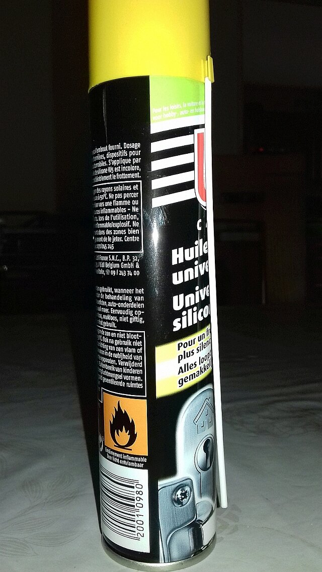

J’ai un destructeur de documents Lidl Olympia 71 CCD qui explosé avec début d’incendie dans le bac des papiers déchiquetés et grosse fumée.
Cet appareil a environ 5ans et je m’en sert 1 à 2 fois /an quand je fais le tri de mes documents administratifs.
Déjà, ce matin, il s’était mis en défaut surchauffe.
Quand le défaut a disparu, j’ai mis comme d’habitude un spray d’huile de silicone sur les dents, peut-être trop qui sait.

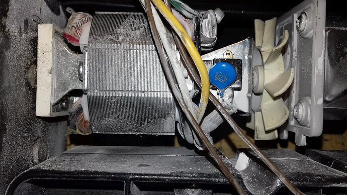

Blague à part, je l’ai démonté et visuellement il n’y a pas de dégâts.
D’ailleurs, il n’y a même pas de condo ayant explosé. Cet appareil est plein de vide, juste une petite platine avec un condo, quelques résistances et 2 leds.
Pierrot, je crois bien que tu as trouvé l’origine du problème, j’en ai fait une friteuse :mrgreen:
Je nettoie tout ça, un coup de multimètre sur le moteur qui ne sent pas l’odeur caractéristique de cramé.
Y’a juste un composant (gemov ou ctn) au niveau du moteur (photo)

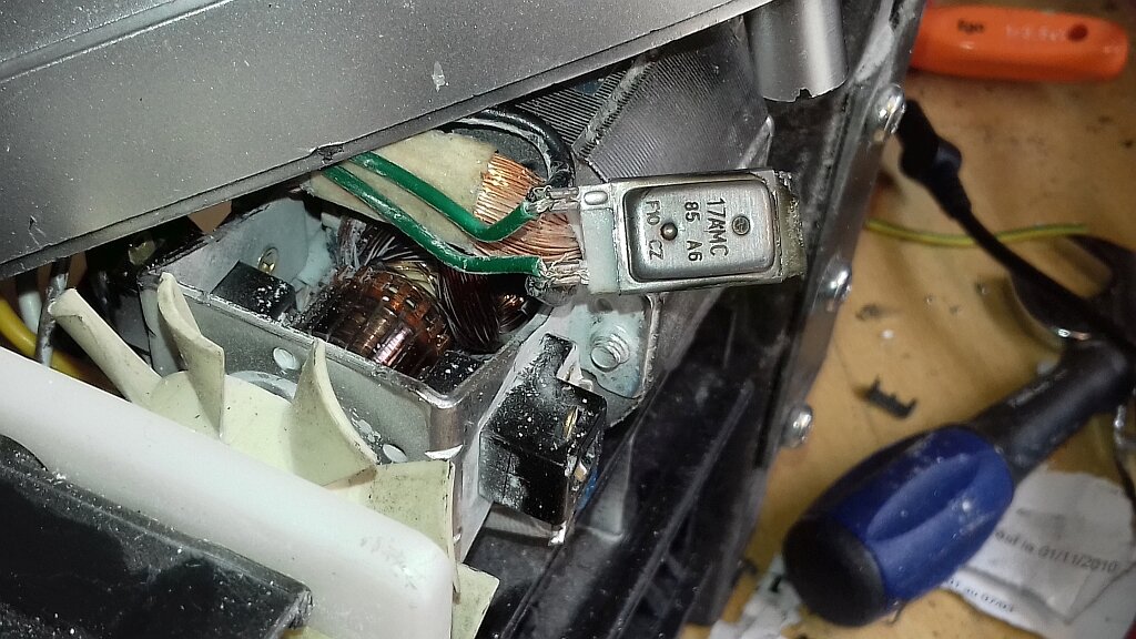

J’ai trouvé la protection thermique. C’est un Klixon 85C testé bon…
Je n’ai pas trouvé de problèmes, je remonte la bête et je l’essaie
Autre piste vraisemblable pour l’explosion :
  • le gaz propulseur de l’huile en bombe était du butane ! :open_mouth:
Au cas ou … c’est le 18
Exact Pierrot, j’ai pulvérisé l’huile (marque W5 Lidl :laughing: ) par la fente d’introduction du papier pour lubrifier les couteaux.
Le gaz propulseur a rempli le réceptacle papier et lorsque j’ai remis en marche, les étincelles aux balais du moteur ont fait tout péter. :mrgreen:
Hercule Pierrot le fin limier :smiley:
*** ATTENTION ***
— Depuis l’interdiction du fréon (ou plutôt les CFC !) comme gaz propulseur, presque toutes les bombes aérosols contiennent effectivement du butane comme gaz propulseur ! J’ai eu “vent” de la chose quand j’avais mis du WD-40 dans un moteur pour en lubrifier les paliers : on aurait dit un gros pétard quand je l’ai mis en route !
— Au moins vous voilà prévenus ! Cordialement.
