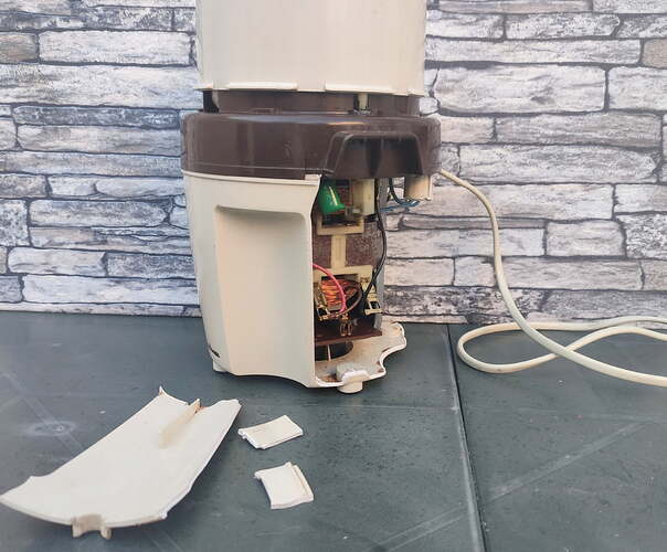

Explosion d'une moulinette Moulinex
Bonjour a tous
Grande frayeur ce jour, ma femme fait pour utiliser la moulinette comme à l’habitude elle ne fonctionne pas du premier coup et du deuxième un gros boum !
La moitié de la coque inférieur a explosée, le disjoncteur n’a pas sauté !
Je ne sais pas ce qu’il sais passé du jamais vu !
Heureusement plus de peur que de mal :hushed:
Bonne fin de journée
Amicalement David

C’est un disjoncteur sur la partie électrique, pas un détecteur de choc ou de bris!
Jean-Louis
à part la capa qui sert de filtre secteur, i n’y a rien d’explosif, à moins de faire un café à la nitroglycérine !
Michel…
c’est le plastique qui a cassé car il était fissuré, rien d’explosif dans un moulin à café
Axe bloqué provoquant la rupture du boîtier ? je n’ose pas imaginer ce qui peut se passer quand les couteaux rotatifs quittent le navire ! heureusement ce n’est pas arrivé.

A priori moteur universel. Pas mal de couple au démarrage
700 watt quand même

l’hélice couteau est maintenue en place sur l’entraineur par une double pince inox il faut d’ailleurs un outil livré avec l’appareil pour l’extraire
la rupture de la coque est certainement du
« c’est le plastique qui a cassé car il était fissuré »
le moteur universel sur cet appareil à un trés fort couple de démarrage et le support moteur en reçoit l’intégralité malgré les silent bloc haut et bas
actuellement un tel appareil serait à démarrage progressif

Sur ces appareils il y a un système électrique qui doit inverser le sens de rotation dès que l’on coupe le fonctionnement pour éviter l’inertie du moteur

En fait d’explosion , ressemble surtout a une casse du boitier :grin:
