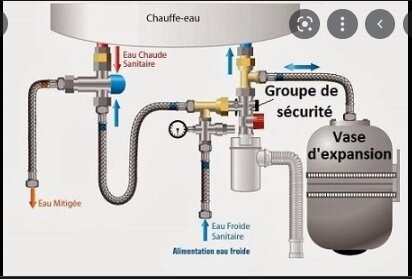

Pour éviter de perdre cette eau à l’égout, on peut installer un « vase d’expansion », dans lequel l’eau en surplus va s’accumuler, en faisant augmenter la pression, pression qui ensuite permettra au vase d’expansion de se « dégonfler » pour être de nouveau prêt à recommencer un cycle.
On perd quand même un tout petit peu d’eau à chaque cycle, mais c’est sans commune mesure avec ce qu’on perd si on n’a pas de vase d’expansion.
