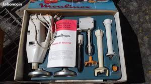

Explosion d'une moulinette Moulinex
Ah oui, quand même !!!
C’est une moulinette électrique ou avec un moteur à explosion ?

Bonjour a tous.Ce sujet, m’avait échappé, lors de sa création, ceci pour expliquer mon retard a l’allumage, si je puis dire. Il y a pas loin de trente ans, il m’est arrivé la même aventure, et,de plus, avec le même appareil ! J’étais en pleine action de broyage d’amandes, en vue d’en faire de la pâte (on est gourmand, ou on ne l’est pas! ) et, comme décrit ,la partie inférieure de l’engin a littéralement explosée .j’ai cherché à comprendre ce qui avait provoqué cette avarie, mais, ayant autre chose à voir à ce moment, je n’ai pas poussé plus loin les investigations. Donc,je confirme, que les possesseurs de ce type de moulinette, ont intérêt à faire attention ! ! :smiley:
