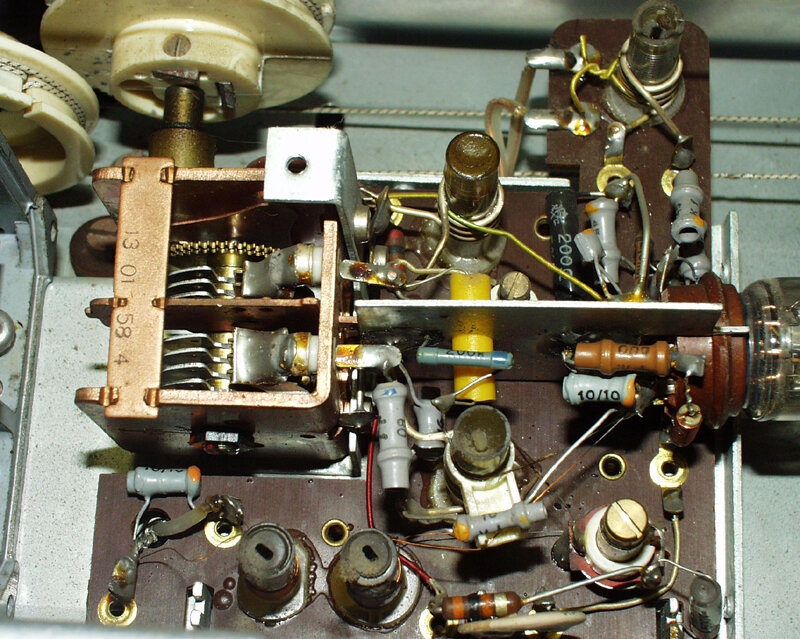

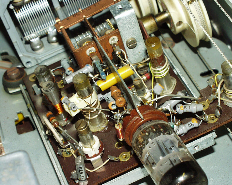

Bon, comme je ne suis pas un technicien de haute volée, je joins 2 photos de la partie FM de mon ampli-tuner Braun (avec ECC 85). Si quelqu’un peut m’indiquer quel(s) réglage(s) modifier…
Merci d’avance,
Michel

Pour répondre à Michel G, si vous avez le schéma correspondant, je peux vous aider, sans, c’est difficile.
Bonne continuation.
Amicalement
Si Michel trouve le modèle du Braun voir fourni une photo on pourra pitete trouver le schéma
Il s’agit probablement d’un RCS9 (sans tourne-disques) ou d’un Atelier 3
(avec).
Je pense que ce genre d’intervention est à déconseiller. Ce déréglage (car c’est bien ce dont il s’agit) entraîne : 1. les indications du cadran deviennent fausses; 2. Souvent pertes de sensibilité et de sélectivité.
