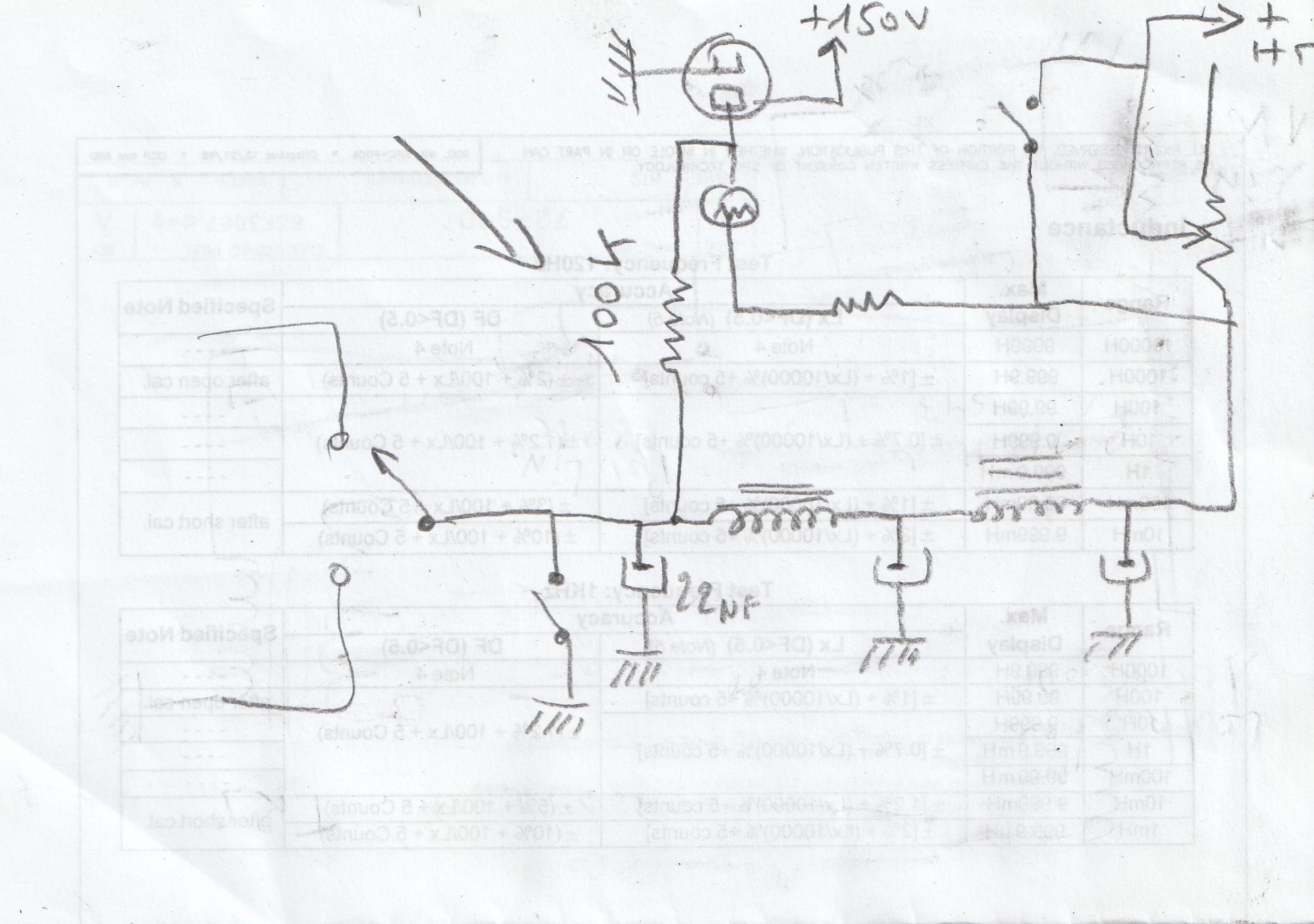

Ayant déjà failli faire des conneries avec des alims et mettre le feu à la maison si on ne m’avait pas arrêté à temps, je préfère vous soumettre le projet ci-joint.
Tels que les inverseurs et inters sont représentés, la HT sera de 210 V et 150 V(régulé) qui sont les tensions normales requises pour le récepteur RB-BM 2C.
Je ne parle pas de la tension de polar qui a été vue par ailleurs.
Afin que cette alim offre d’autres possibilités (autres valeurs de HT), j’ai pensé à cette combine de shunter les valves par des diodes silicium (les deux double-inters), on gagnera des volts en supprimant la résistance interne des tubes et une poignée d’autres volts aussi en shuntant la R ajustable de sortie.
On pourra également choisir d’utiliser la double cellule de filtrage soit en partant de l’enroulement 2X270 V soit de celui de 2X200 V.
Quand on utilisera l’enroulement 2X200 V la tension sera insuffisante pour faire fonctionner le tube régulateur 0A2; est ce que cela pose problème?
Vos remarques, corrections ou autres combines seront les bienvenues.

Manque juste un petit inter en série avec la 1ère capa de filtrage pour basculer sur self ou capa en tête… :wink:
Salut Blaireau!
Ah oui, merci; exact! Bonne combine, que je connais pourtant mais oubliée, qui donne de toutes autres tensions puisque avec un filtrage « self en tête » on obtient une HT d’environ 0,9 fois la tension alternative.

Pour etre sur que le neon s’allume quoiqu’il arrive, ajoute une 100k entre la broche + du neon et l’entree du filtre , a cet endroit, il y aura toujours une tension plus élevée pour d’amorçage
A brida.
Avec une cellule de filtrage en PI (capa, self, capa) on obtient une HT filtrée théorique égale à 1,414 fois la tension alternative (théorique puisqu’il faut déduire les chutes de tension dans la valve et dans la self )
Si on supprime la capa de tête, c’est 0,9 fois au lieu de 1,414 (toutes choses égales par ailleurs).
Cela offre donc une autre possibilité lorsqu’on doit faire avec ce qu’on a. Dans ce deuxième cas on peut avoir intérêt à augmenter la valeur de la seule capa restant…

Je suppose que ce que tu appelles le néon est le tube 0A2 et que c’est cela qui tu veux dire >>>>>
