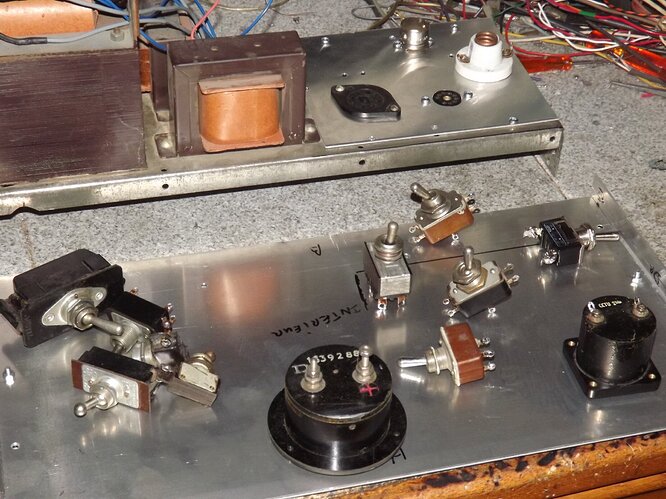

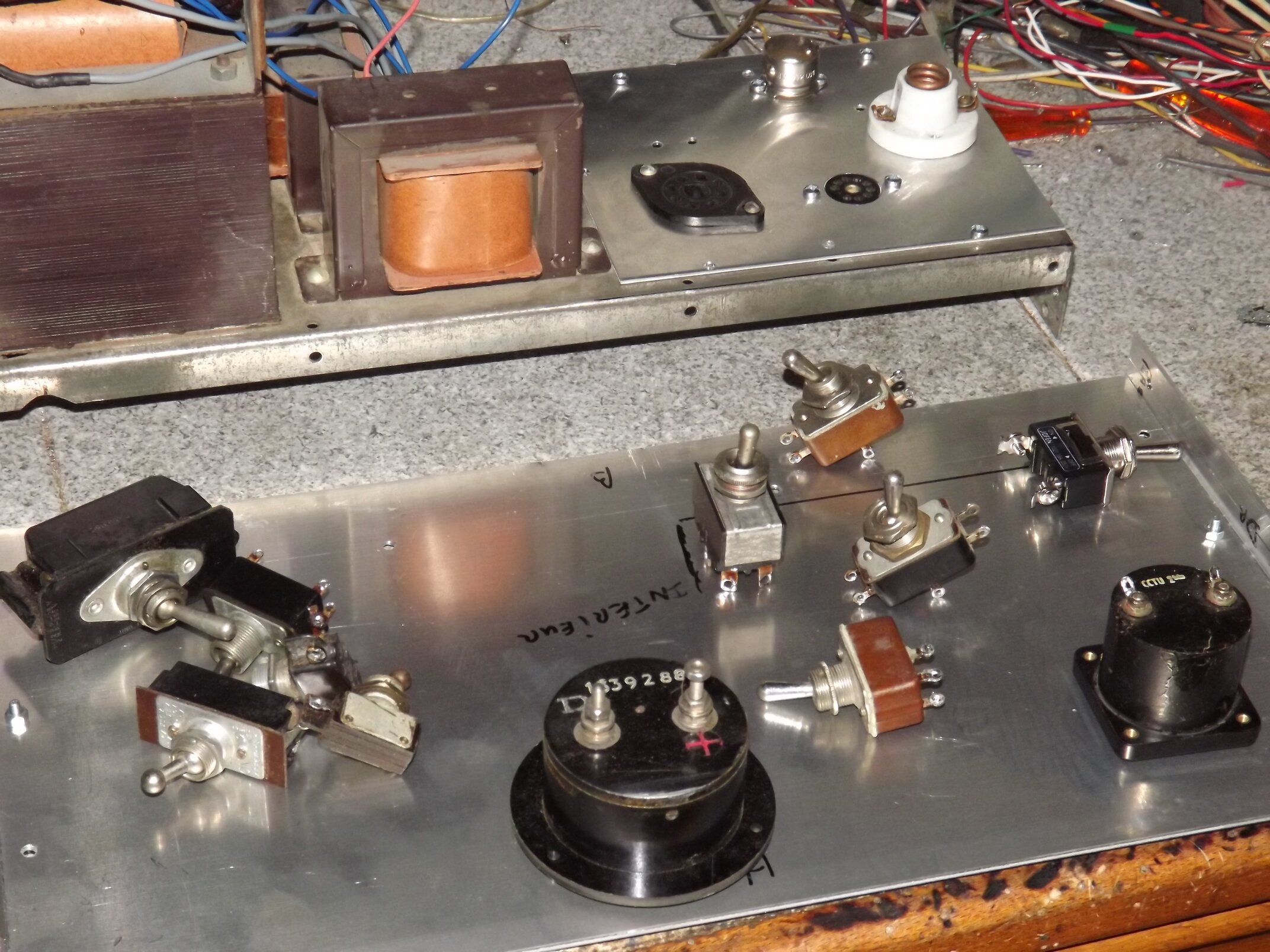

Merci Georges, je vais maintenant faire tous les trous sur le panneau avant.
Quand je suis allé chez toi chercher l’AME 7G, j’ai bien fait de chiper (entre autres) un petit paquet contenant plein de double-inters, d’inverseurs simples et doubles car ils vont bien me servir… présentement.
Le petit galva de droite vient de chez toi aussi…
