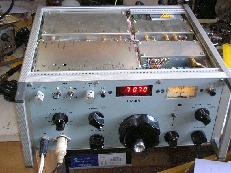

pour info, un exemple de face avant que j’ai réalisé avec « paint », mais c’est très long
GALVA est très bien effectivement, il faut juste passer le 1er abord qui peut sembler aride.
GALVA travaillant avec des coordonnées, on fait des tracés très précis du 1er coup. Aligner des perçages pour des boutons est trivial.
mieux que paint

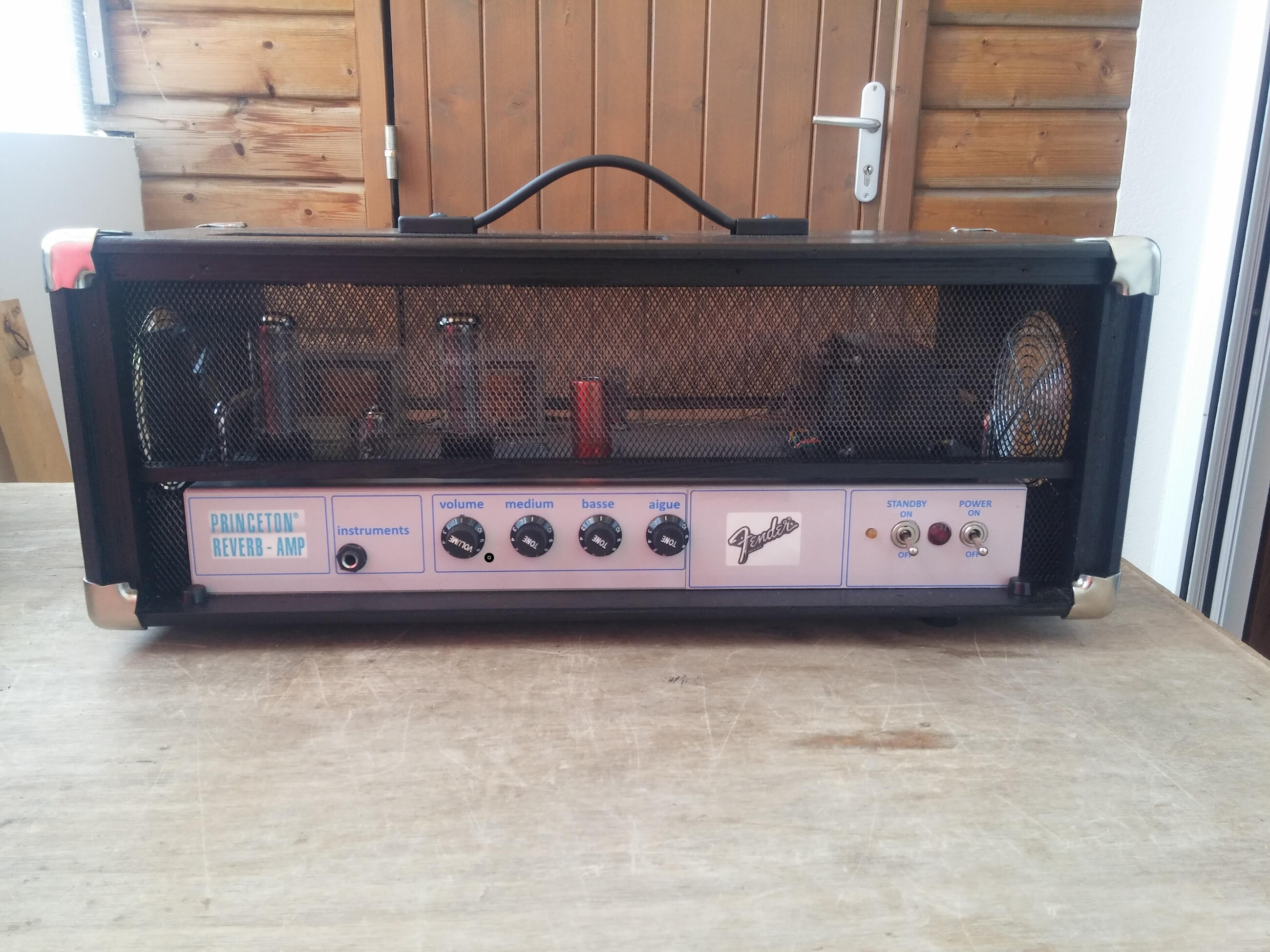

Ici , alu satiné ou peint + decadry et vernis de protection
Je peux te l’envoyer, avec le mdr.
