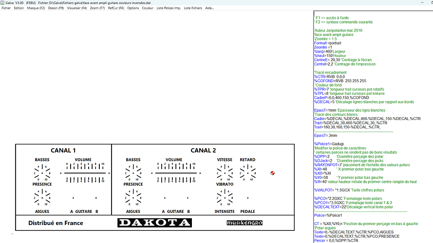

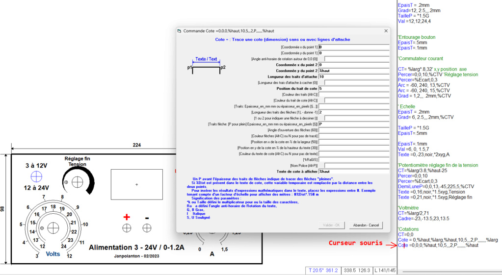

Exemple de programme GALVA

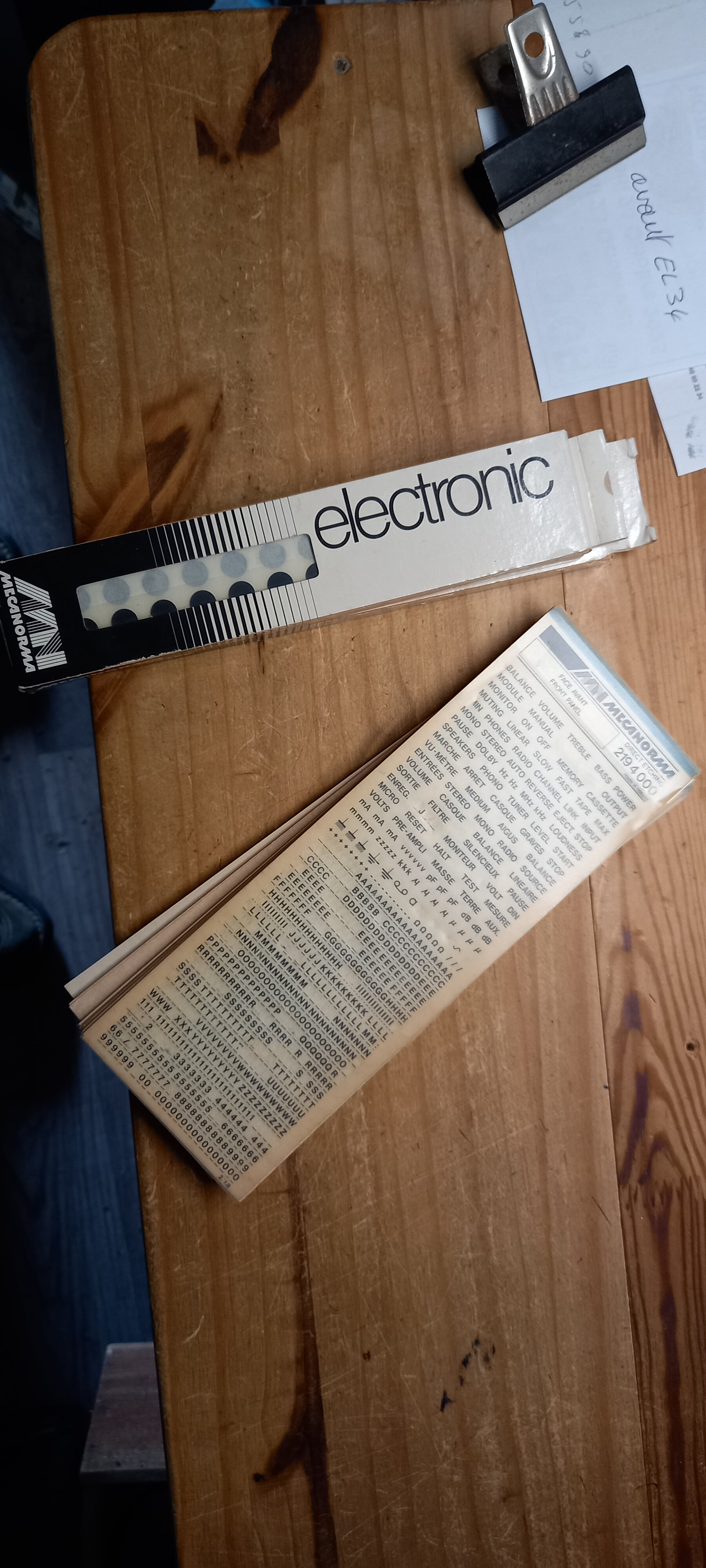

letraset, mécanorma ou decadry, je faisait ça il y a un siècle, c’est super ch…nt, c’était la préhistoire de la bidouille !!! mais bon chacun sont truc, d’ailleurs il me reste une bonne centaine de feuilles mécanorma…voir photo

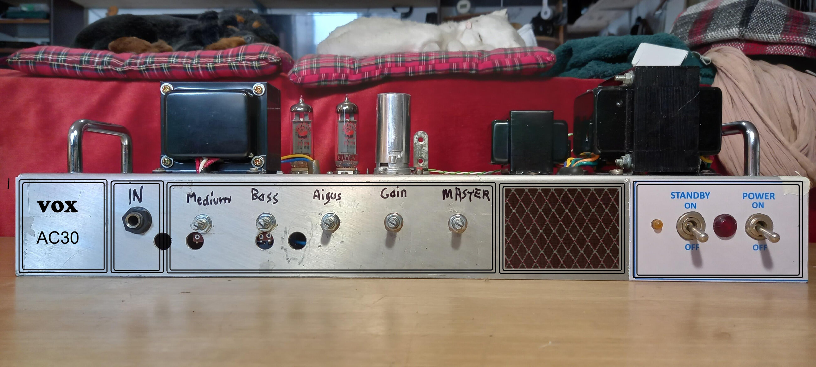

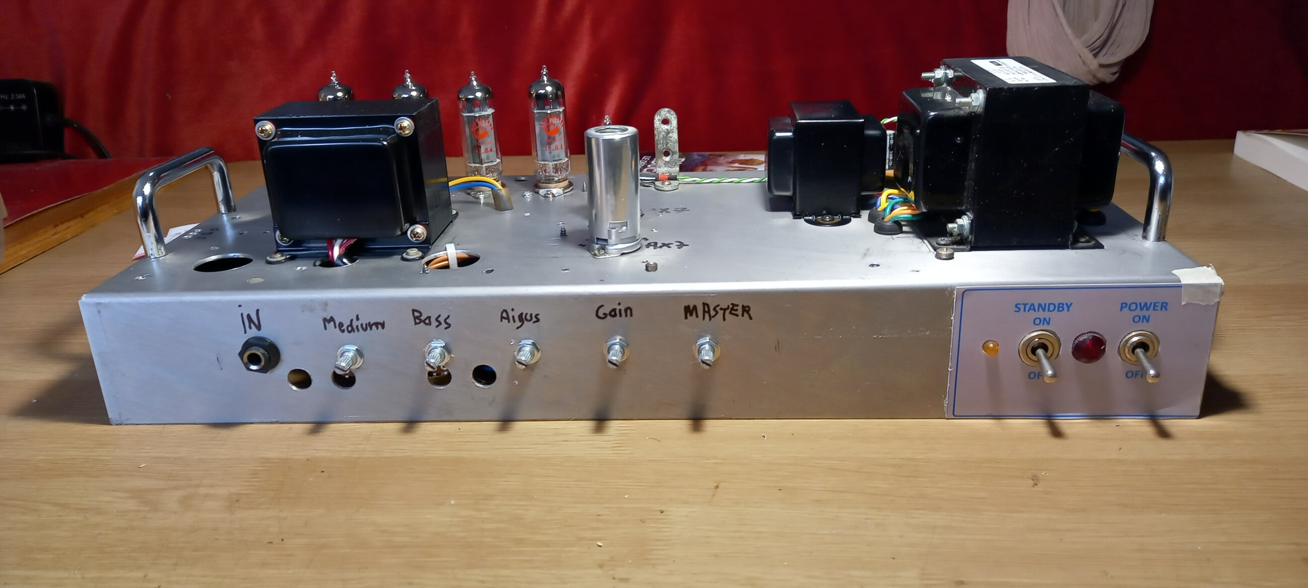

vraiment ? voilà l’objet du délit, vous voyez que ce n’est pas non plus trop chargé…j’aimerais, si c’est possible, m’inspirer de vox ac30, puisque que c’est son clone…
sur l’exemple que j’ai mis plus haut dans le post, le fond à été trouvé sur le net et imprimé sur du papier photo 250Gr…mais pour un fond identique à la couleur du vox ac30, je n’ai pas trouvé et les captures d’écran ne donne pas je que j’espérais, mais bon si ce n’est pas du copier/coller je m’adapterais…

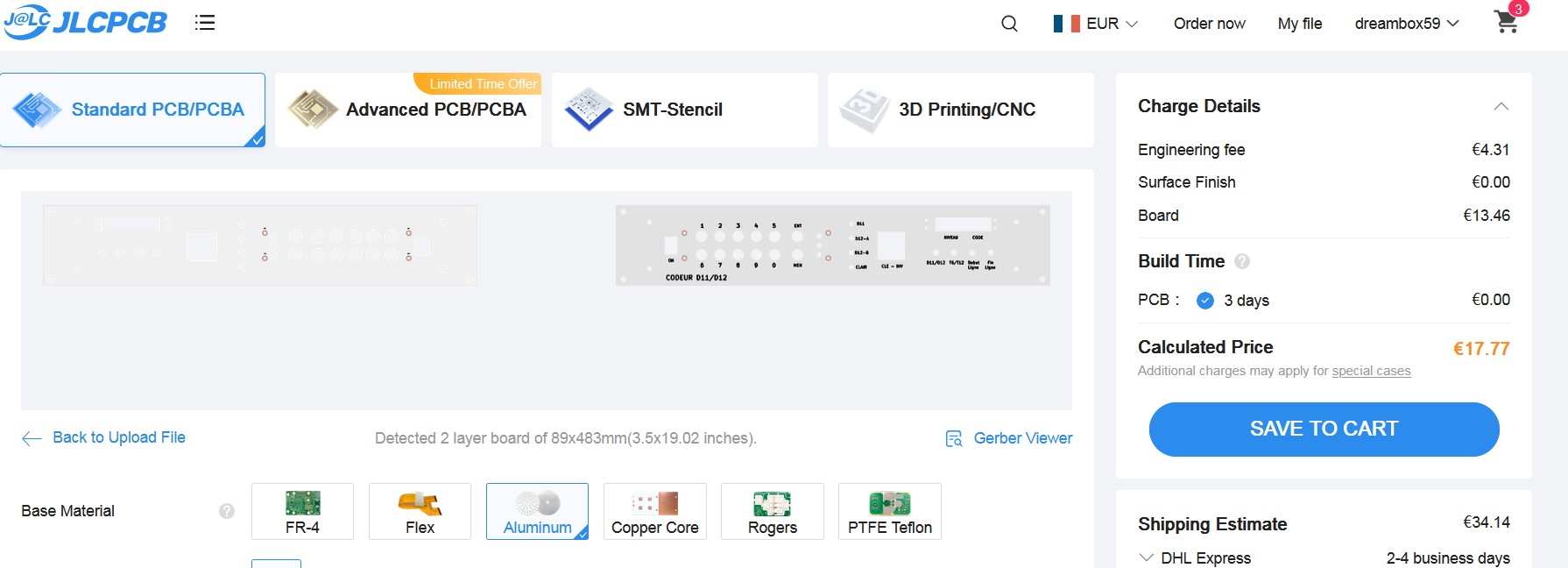

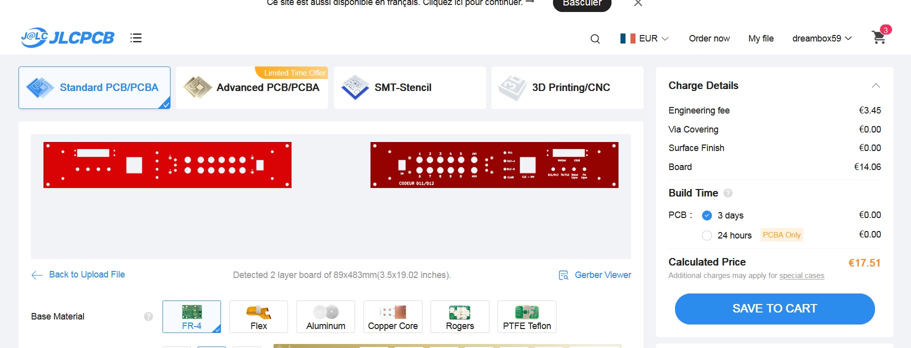

alors à part l exemple de 2022 pas reussi , depuis j ai refait faire d autre face avant (en fait des circuit imprimé sur alu de 1.6mm d épaisseur).
depuis ils étaient parfait sur la sérigraphie , il y a une option de mettre une feuille entre chaque plaque pour la livraison.
pour le logiciel c est gratuit ici : Schaeffer AG Vos experts pour les faces avant et les boîtiers.
il faut faire un export en mode DXF et l importer dans kicad , il y a quelques manip à faire pour assurer la création d un circuit sur alu dans JLCPCB .
mais le dxf peut aussi servir à faire une vraie face avant alu chez JLCCNC , c est un peu plus cher mais beaucoup moins que les allemands .
la 1ere solution la sérigrahie est à l encre noire bien visible (un coup de vernis incolore par dessus pour protéger)
la 2eme solution j ai essayer le gravage laser de la sérigraphie mais c est peu lisible , j ai pas essayer la version encre , mais la on peut envoyer un fichier pdf.

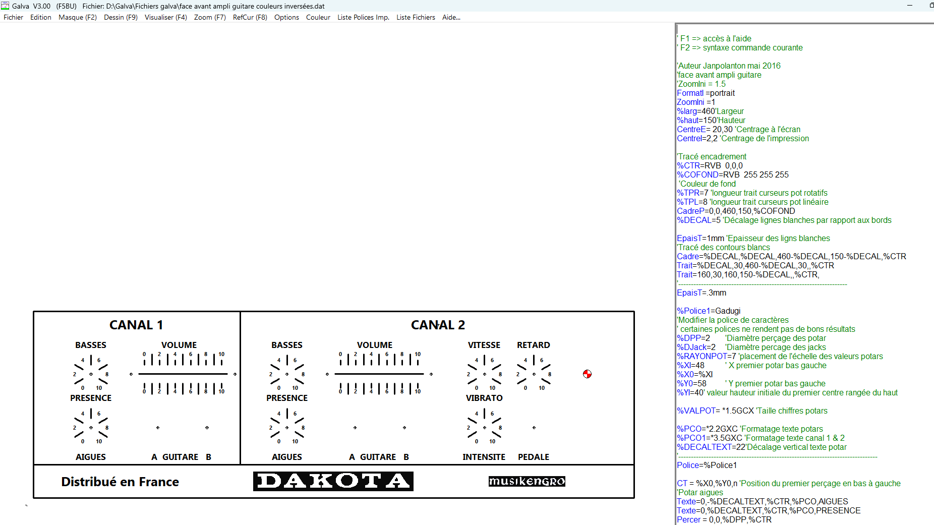

    Ça me rappelle cette face avant de 460 x 150 pour un ampli guitare DAKOTA que j’avais réalisée pour un membre du Retroforum (je ne sais plus qui c’était)
Pour ceux qui ne connaissent pas ce logiciel et qui pourraient être intéressés, voici la page de présentation et de téléchargement.
Galva version 3.00/3.22 | F5BU.fr
