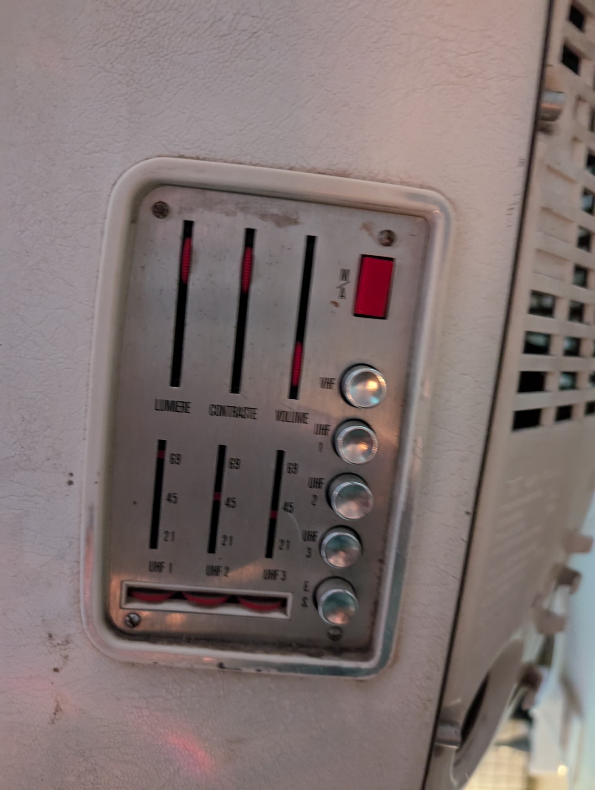

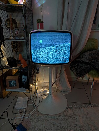

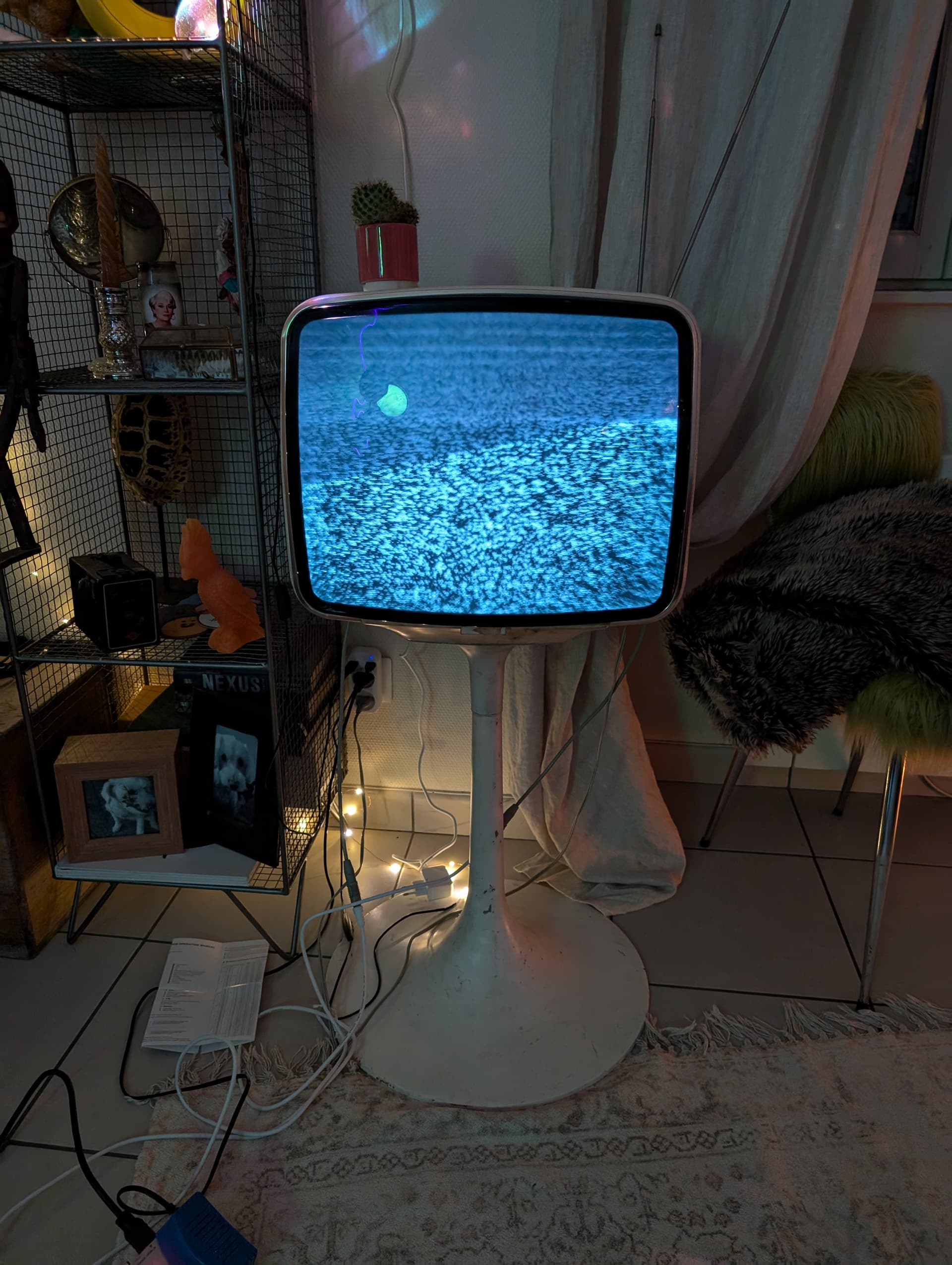

J’ai récemment trouvé une belle télévision des années 70 de la marque Ribet-Desjardins et j’aimerais beaucoup la faire fonctionner.

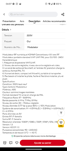

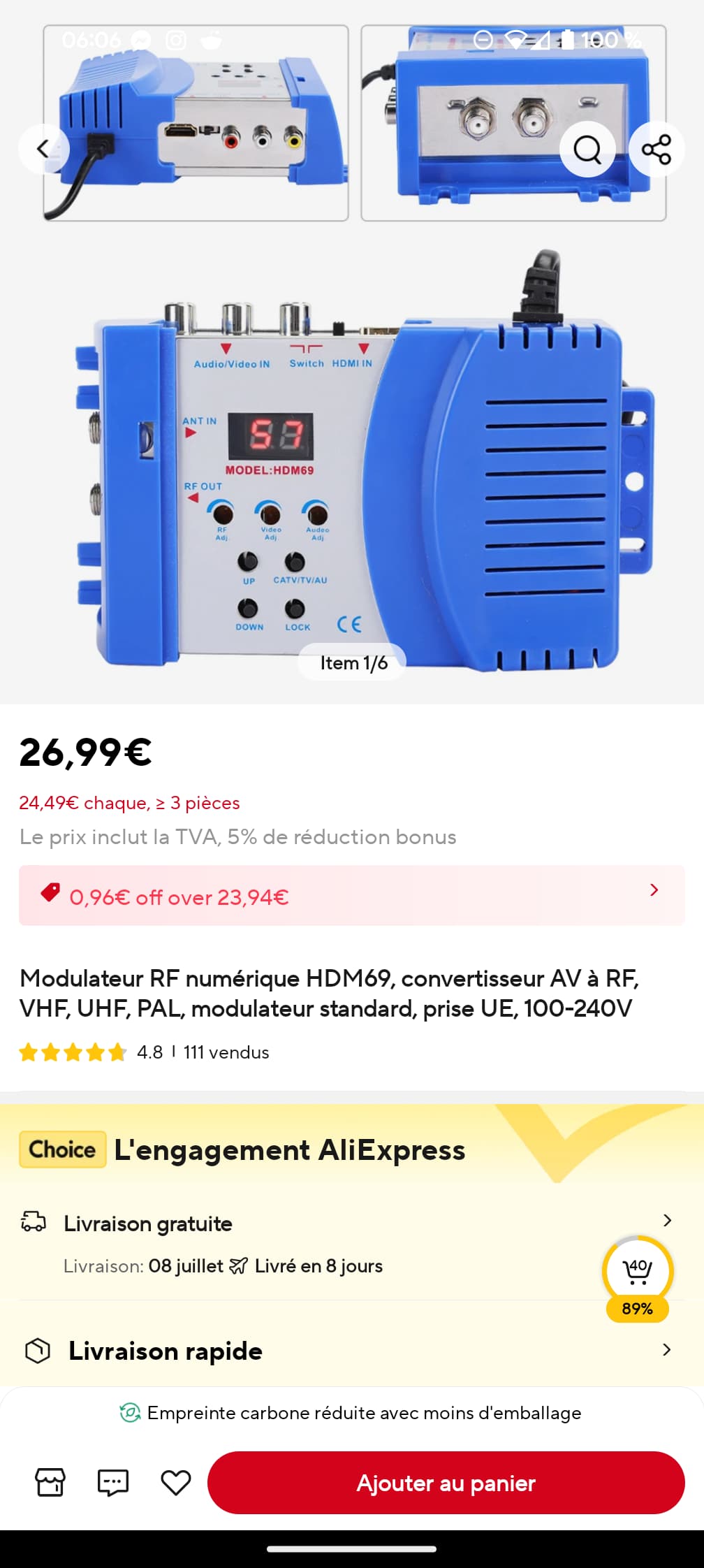

Pour cela, j’ai acheté un modulateur sur AliExpress qui semblait compatible, mais je n’arrive pas à afficher quoi que ce soit. N’étant pas très calé en électronique vintage, je tâtonne un peu, haha.

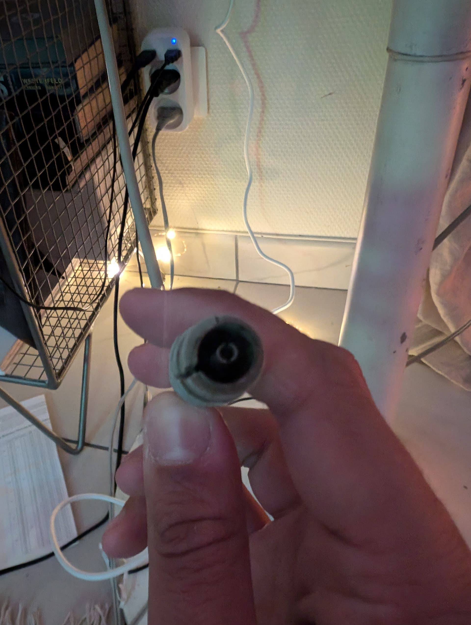

Je vous joins une photo de la télévision ainsi que des branchements disponibles et des paramètres. Il semblerait que la télé dispose de deux entrées antenne, mais je ne sais pas laquelle correspond à quoi. Je pense que l’une est pour le son et l’autre pour l’image ?

à l’époque, les signaux TV (image et son mélangés) étaient transmis dans 2 gammes de fréquences différentes
  • la première chaîne en VHF de 174 à 223 MHz
  • la deuxième (puis la troisième) chaîne en UHF de 470 à 862 MHz
Les deux gammes d’onde étant très différentes, il fallait deux convertisseurs différents (tuner) pour les recevoir, d’où les deux fils d’antenne
  • celui avec une fiche verte correspond à l’UHF
  • celui avec une fiche blanche (ou rouge) correspond à la VHF
(j’ai simplifié … car il y a aussi une histoire de normes pour utiliser ton modulateur … )
Quelle est la référence de ce modulateur ? (j’ai bien peur qu’il ne soit pas aux normes françaises :thinking:)
Avec ce modulateur tu ne pourras pas obtenir d’image sur un téléviseur français de cette époque, je le possède également (cependant il fonctionne avec des anciens n&b d’origine étrangère comme des Sony). Si je ne dis pas de bêtise il ne fait pas la norme L française.
Le modulateur Terra MT47 qu’on trouve aujourd’hui neuf le permet. Ou plus simplement par un magnétoscope vhs, solution immédiate et moins coûteuse.

Il s’agit de celui ci
J’ai vu PAL je me suis dis que ça allait le faire ! Haha
Est-ce que tu aurais un lien ? Que je ne me retrouve pas à acheter n’importe quoi encore ! Merci beaucoup !
Le fournisseur est en Lithuanie, voir ce lien :
Voir également ce sujet en lien ci-dessous, qui en explique fonctionnement et caractéristiques.
Mais il ne prends en charge que les signaux audio et vidéo analogiques il faudra donc un convertisseur HDMI → AV - CVBS en plus, convertisseur AV - CVBS vers HDMI - Recherche Google, toute une gamme de produits sont disponibles que je n’ai pas testé.

Inutile de s’ obstiner à faire fonctionner ce tv bistandard 819/625 lignes, avec un signal 819 lignes.
Envoyer un signal 625 lignes sur ce tv, en le remodulant avec un modulateur Jardine norme E, en 625 lignes, ou un modulateur TERRA en norme L en UHF, modulateur de type PLL , parfaitement calé. Pour le PLL, si ça se trouve, il n’ y aura pas besoin de désaccorder les canaux du TV qui ont été mis. On branchera le modulateur, puis on balaiera tous les canaux UHF sur le modulateur, entre le 21 et le 69 UHF
