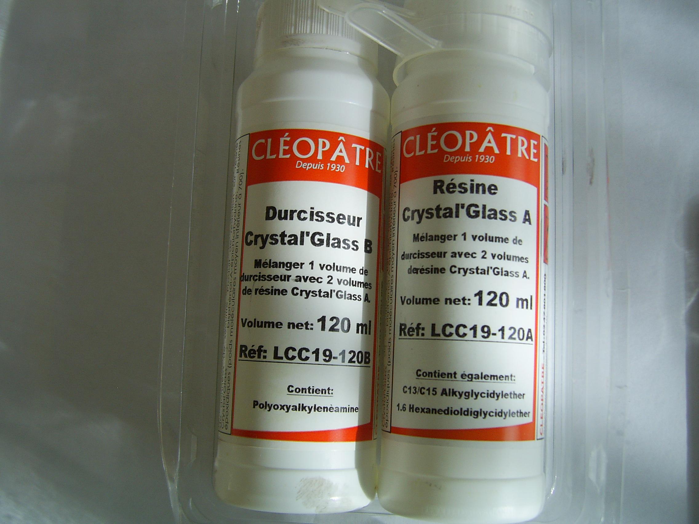

bonjour
voici la résine même magasin ,elle est un peu longue à durcir mais très liquide elle se rétracte un peu ,aspect extérieur lisse mat bien pour les boutons après 48 heures démoulage il faut mettre les bornes à l’intérieur et l’emboîter sur la partie mâle et laisser durcir!
une fois les moules en latex fabriqués on peu faire autant de pièces que l’on veut ,il faut aussi talquer le moule!
salutations Jean-Luc
