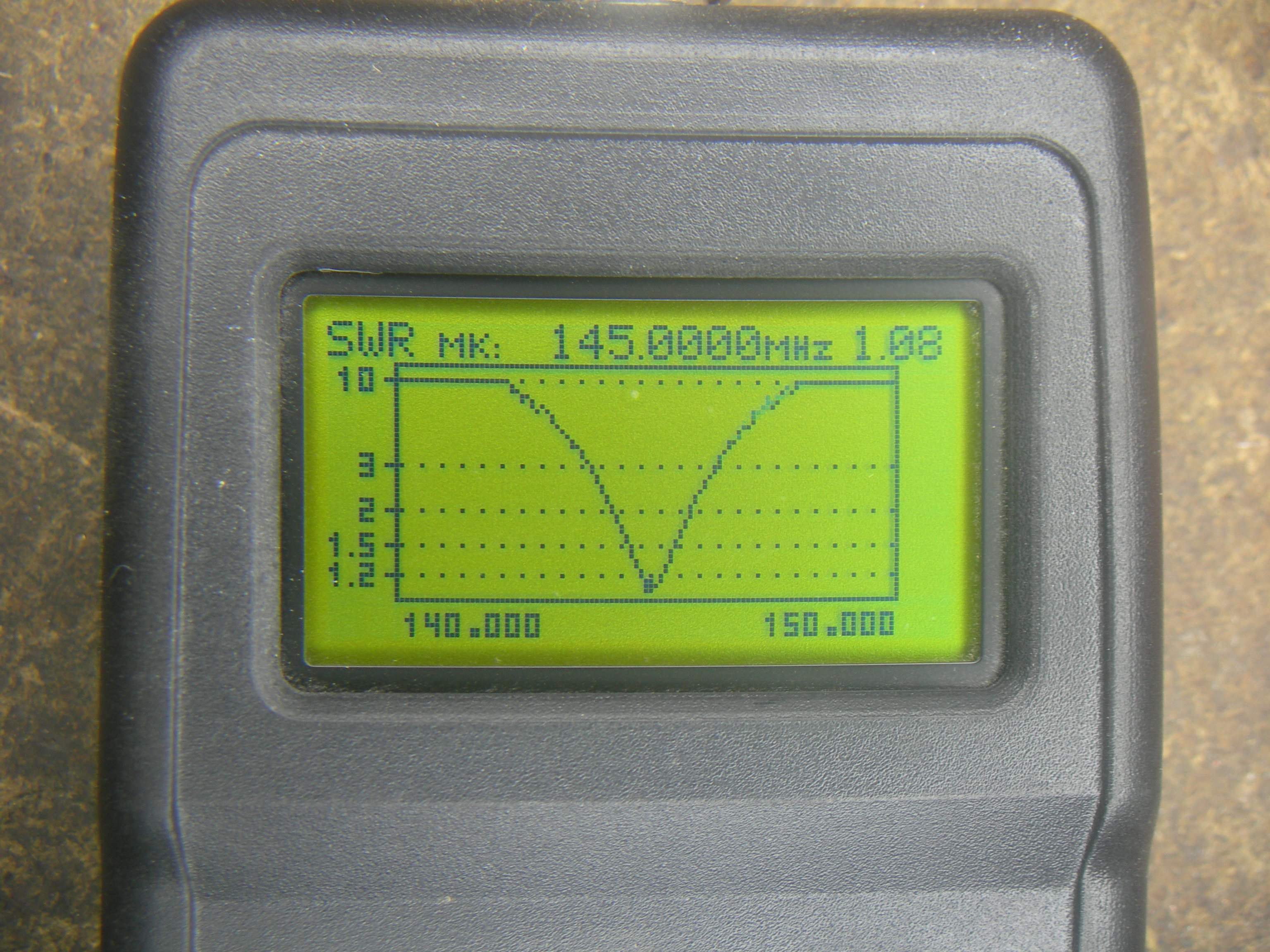

pour le VNA, si c’est un AEA, je crois que j’ai le même mais dans sur étagère car en panne
sinon MFJ, Rigexpert ?
Michel…
Non, Waterbeach, mais le modèle précédent, (WE520): Waterbeach

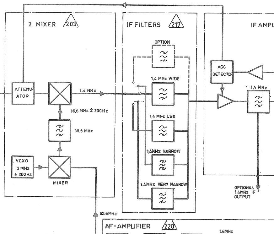

mes Skanti R-5000 avaient une FI sur 1,4 et pas 1,5 MHz
mais je ne connais pas tous les modèles de la marque
par contre, ils ont un filtre USB et pas LSB comme noté sur la doc
Michel…
C’etait la version basique , sur le 5000 ce sont des filtres ITT ou Cathodeon
Ok, je crois ITT sur les miens
