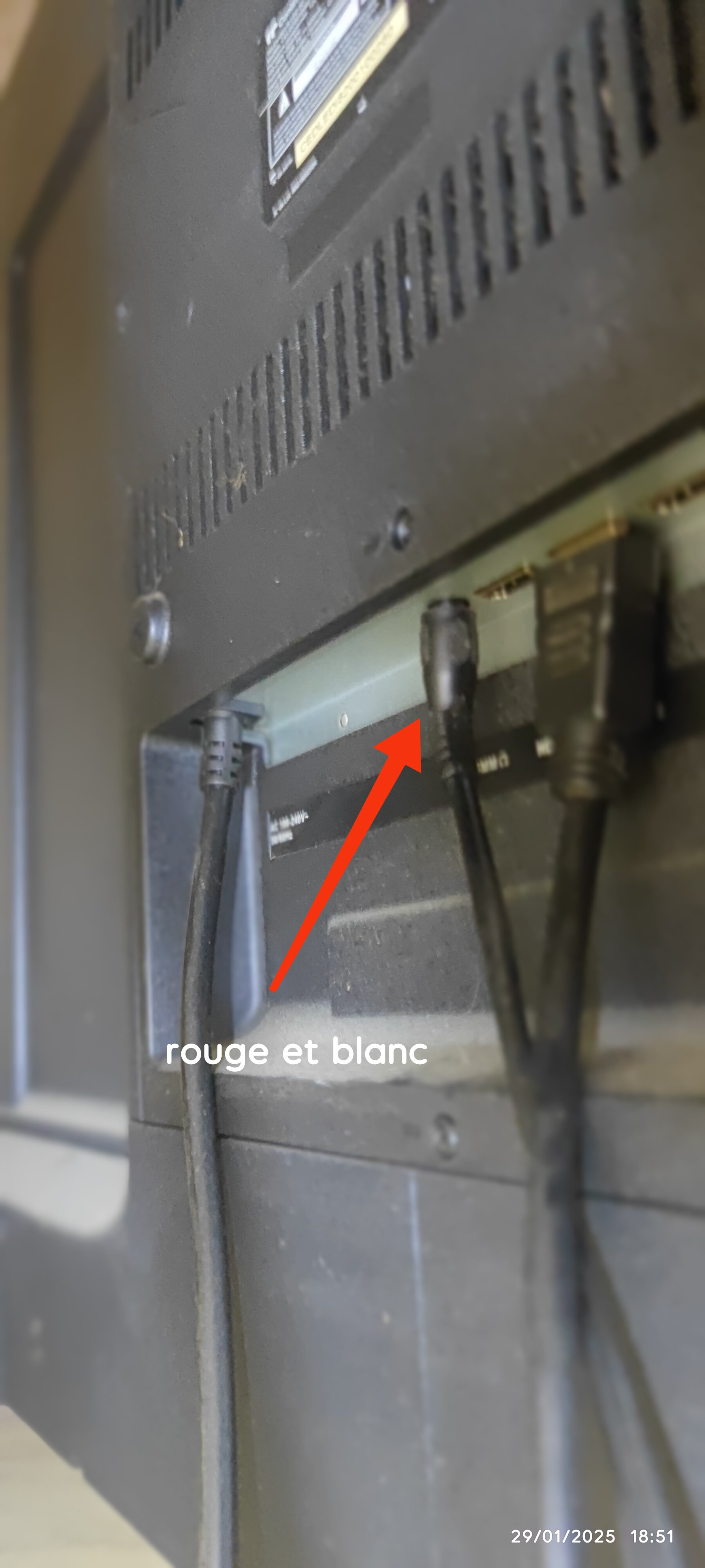

J’ai 2 câbles le rouge et blanc au cul du home qui reviennent une seule prise sur la tv et pour écouter tu veux dire que je débranche le home cinéma voir si la TV me donnera le son des chaînes uhd?
Téléversement : IMG_20250129_185105.jpg…
tout à fait

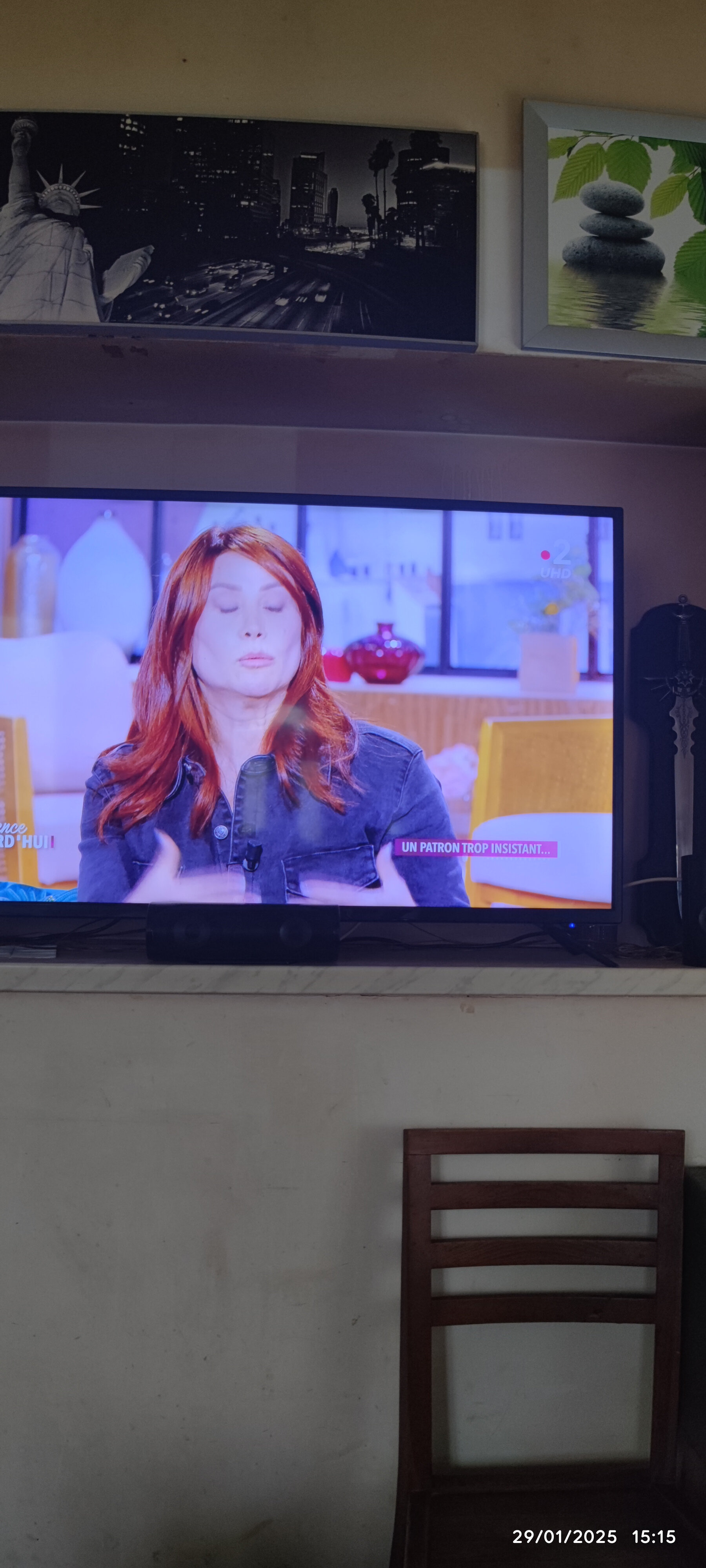

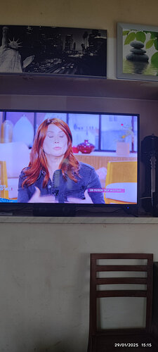

Non j’ai pas de son sur les chaînes TNT an réglage audio j’ai AC3+ et quand je mets la chaîne France 2 UHD en audio ya rien du tout

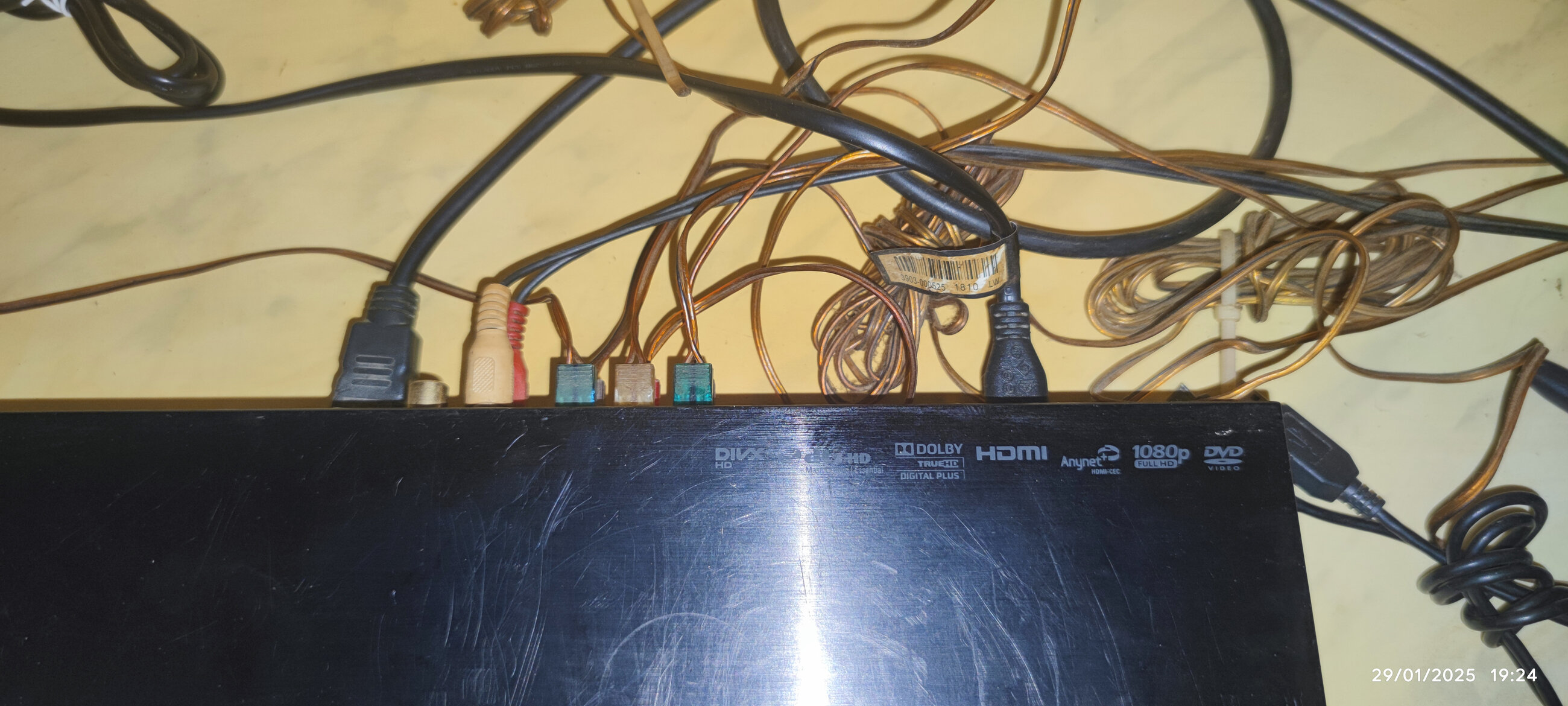

Sur le dessus de mon home cinéma c’est écrit dolby

Ton home-cinéma doit dater d’avant la sortie du AC-4 et n’est pas compatible.
Il date de 2017 c’est un Samsung
