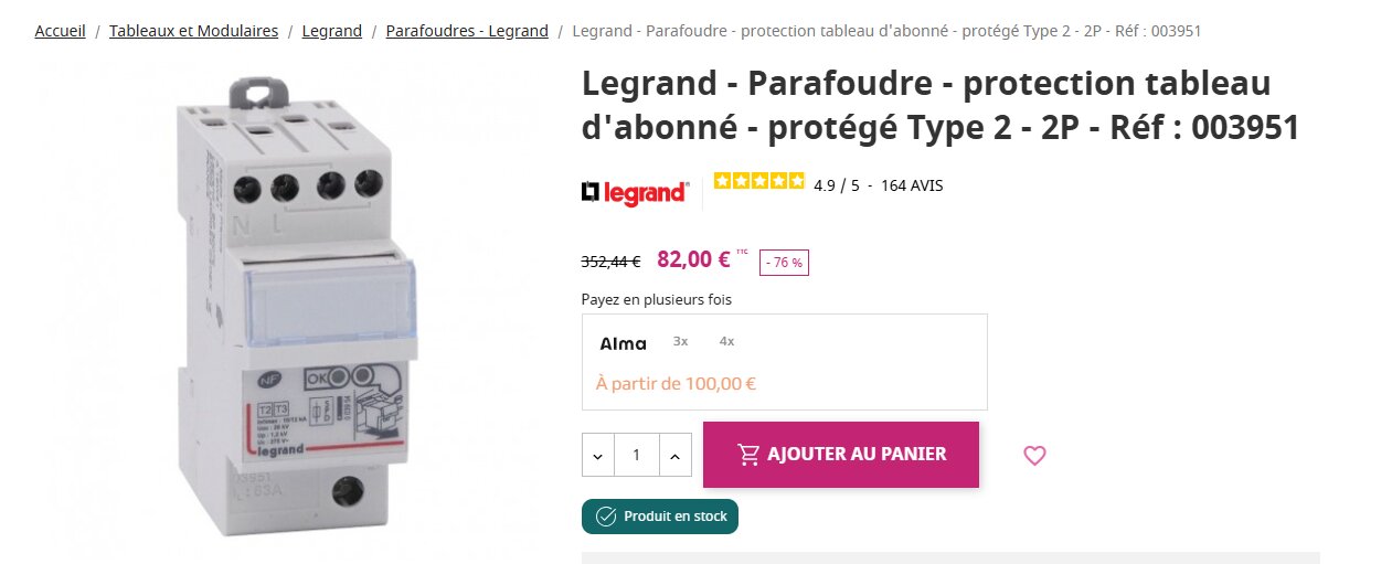

par ligne aerienne en grand banlieue
branche sur une ligne dediée TV & informatique protege par un parafoudre legrand
Tu m’intéresses : donc tous tes appareils électriques sont protégés ?
J’ouvre un onglet à ce sujet.
C’est un boitier comme cela dans le tableau electique
Merci Rémi. Je viens d’ouvrir l’onglet pour que cela puisse profiter à tt le monde.
Chez moi c’est du triphasé compatible avec ton parafoudre Legrand?
il en existe pour le tri aussi
