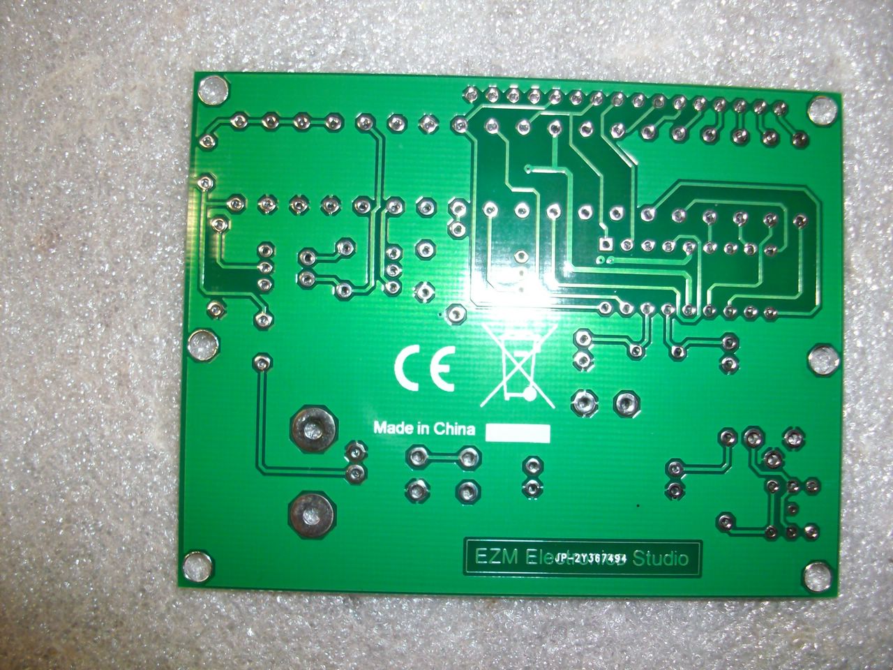

bonjour,
j’ai reçu le kit image post 1 il manquait les résistances 1k le fournisseur me la laissé et ma remboursé
facile et rapide à monter pas de réglage à faire il est tout à fait performant pour son prix
livré sans schéma comme dab
je bricole en ce moment un petit émetteur go po ce module me servira pour afficher la fréquence pilote
livré en vrac en sachet plastique les broches du ci étaient pliées
bonne tenue en affichage de fréquence (comparé avec un fréquencemétre Métrix )
j’ai trouver son schéma que je post ci dessous
j’ai alimenté le module avec 5 volts (alim ext stabil en in ic2 )et suis descendu à 4 v pas de variation de fréquence hormis bien sur la luminosité des leds afficheurs
je conseillerai de laisser le régulateur ic2 (+vdd du Pic )

Oui, voilà le schéma de la version 2.0:

su le modèle 75 MHz voici la liste des composants.
Je n’ai hélas pas le schéma. mais j’ai fait des photos des 2 côtés du circuit.frequencemetre_75mhz.pdf (1,0 Mo)
