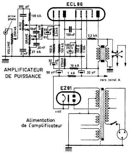

Par ailleurs, je souhaite doter l’étage BF du futur Rx d’un correcteur de tonalité (pour le fun, car ce projet, c’est autant pour comprendre que pour écouter !) ; le schéma joint (à adapter à une ECL82) vout parait-il « correct » ? je vois que le réseau de corrcetion est inséré en série dans l’entrée, et non dans une boucle de CR ; en pratique, hormis l’atténuation due à ce circuit, qu’est-ce que cela change ?

Un Baxendall pour un récepteur de trafic, n’est-ce pas un peu trop ?
Même pour le fun, il me semble que le but recherché est la compréhensibilité du signal reçu…

C’est une sorte de Baxandall qui présente l’avantage d’une impédance élevée.
En revanche, question correction c’est pas ce qui se fait de mieux.
Je viens de le simuler sous LTspice.
Coupure vers 300Hz, dynamique grave: 17dB, dynamique aiguë: 13dB
déséquilibre moyen: les basses 12dB de plus que les aiguës
Tant qu’a mettre un Baxandall, autant adopter le schéma classique
qui offre au moins 20dB de variations avec un déséquilibre faible.
Attention cependant à fournir le signal d’entrée sous faible impédance (10k)
Pour bien faire, il faudrait rajouter 2 triodes : une pour attaquer le correcteur, et une seconde pour monter le Baxandall dans la CR, mais on sort vraiment du domaine de départ : un récepteur OC sensible et sélectif !

Pierrot, oui, vous avez raison, c’est un peu beaucoup pour un récepteur « de trafic », quoiqu’il est parfois utile pour sortir un signal de jouer sur la tonalité, voire d’avoir un filtre « notch » (j’ai ça sur mon NRD535) ; mais j’ai envie d’expérimenter, de mesurer, de comprendre(et de discuter avec des gens compétents et passionnés :wink:)
Philbob, à quoi correspond le « déséquilibre moyen » ? à la courbe de réponse avec les réglages « au neutre » ? Où pourrais-je trouver le schéma Baxandall classique ?

Merci, Philbob, pour le schéma du correcteur : la réponse a effectivement une meilleure tête que l’original ! Adopté, je n’ai plus qu’à trouver une ECL82ou ECL86.
