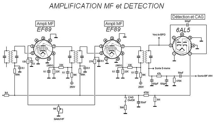

On n’est pas en BF, mais à 455KHz et je pense que le problème de la ronflette est totalement négligeable…
Par contre, vu le gain important (2 étages MF en cascade) je pense qu’il vaudrait mieux prévoir des cloisons de blindage entre étages au niveau de chaque tube pour faire des compartiments blindés :
  • transfo MF d’entrée-grille 1er tube MF
  • plaque 1er tube MF-transfo MF2-grille 2ème tube MF
  • plaque 2ème tube MF-transfo MF3-détection
  • BFO et 2ème mélangeuse
Je câblerais les filaments en étoile par le dessus du châssis.
NB : RDH = Radiotron Designer’s Handbook :wink:

D’accord avec toi, sur les précautions à prendre avec 2 étages MF. A mon avis, une petite résistance de 47 ohms, NON DECOUPLEE, au ras de chaque cathode MF, est aussi une sage précaution, surtout avec des EF89…De plus, elle atténuera la variation de capacité d’entrée, due à l’effet MILLER, en fonction de la tension de polarisation variable avec la CAG.

Ok, mais quid des résistances de polar, qui elles sont découplées (voir schéma en PJ)? Elles seraient court-circuitées par ces résistances de 47 ohms !
La necessité de blindages entre étages MF vu le gain de l’ensemble m’a complètement échappé, et ça risque de ne pas être faisable dans la maquette actuelle ; vous préconisez des blindages qui traversent le support de stubes MF, soudés sur les cheminées ?
Cordialement
Oui, exactement !
en série avec la connexion de cathode, au ras du tube, comme une self de choc…
et si je cablais les R de polar (cf. schéma) au ras de la cathode, ça reviendrait au même ?
Michel
Ben non, puisque ces résistances de polar sont découplées par un condo…
On recherche 2 choses :
  • diminuer (un peu) le gain de chaque étage
  • amortir le gain du tube par l’effet de self de la 47 ohms.

Pierrot du 82, t’a répondu pour les résistances « anti-accrochages » de 47 ohms, à intaller AU RAS de la broche cathode du support des tubes MF et ensuite, la résistance normale de polar découplée. Idem, une résistance de 47 ohms, au ras de la broche grille n°1 des tubes MF. Pour dormir tranquille ! :wink:
