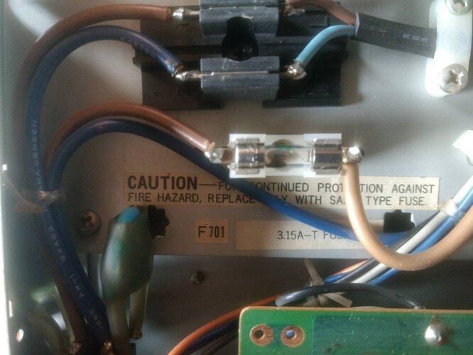

Autre information étrange…
Sur le fusible, il est écrit : T 800mA 250V
Sur le circuit imprimé : 3.15A T FUSE
Hummm, c’est peut-être plus simple que prévu ?
Si le fusible est au primaire du transfo d’alimentation, voir sur la plaque arrière la consommation de l’appareil et appliquer la loi d’Ohm P = U I pour déterminer la valeur du fusible (et accessoirement celle de l’ampoule)
Effectivement, j’ai lu trop vite (oups ! )
D’après le service manual c’est max 180W (rien d’écrit sur l’ampli). Donc ça semble être cohérent. 0.8A à 220 c’est + ou - 180W. Il est écrit de remplacer avec un fusible du même type… (3.15A). C’est le grand écart !

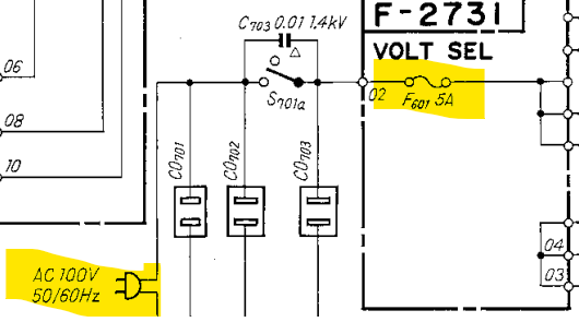

Si l’on se reporte au schéma, il est indiqué que le fusible est un 5A pour une tension secteur de 100VAC. Le 3,15A pour notre 230V semble donc bien justifié. Le 800mA est peut-être tout simplement mort car sous-calibré.

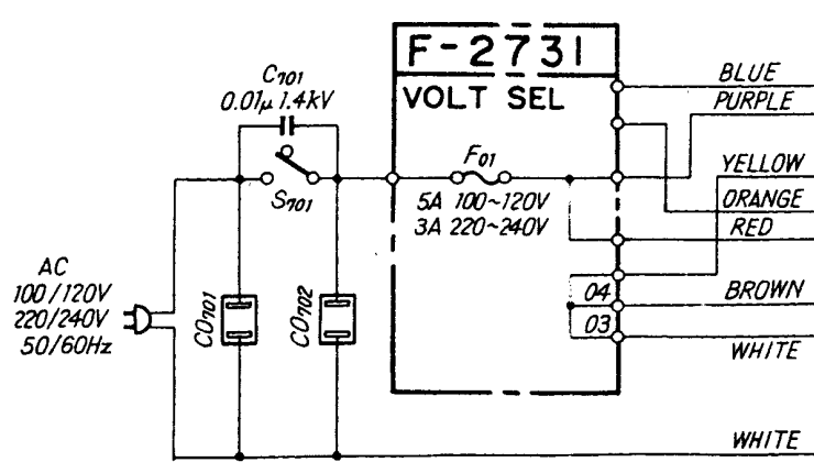

On a pas le même service manual. Sur ma version le schéma précise bien le 3A/220V :
Vu que je dois commander des fusibles, est-ce que des 1A ça irait ? Ca reste une marge de sécurité par rapport aux 3A, et un peu moins délicat que le 0.8A. Ou bien retester déjà avec des 0.8A… Qui ferait quoi ? :thinking: :cold_face: (sans engagement de votre part :grinning:)
bonjour
votre fusible sur le secteur de 5 ampere me semble eleve pour l’alim ? quel puissance fait il ?
en 100V 5A ça fait quand meme 500Va pour un ampli de 60W il y a de la marge
et si l’ampli est en 220V il faut que le fusible soit dans le meme rapport 2.5A theoriquement
