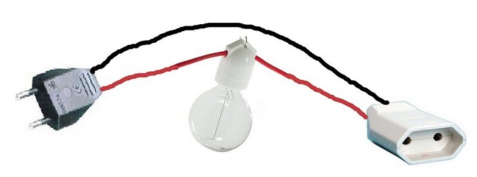

Bon… ok… pour être sûr : tu confirmes qu’une de mes ampoules de 200W devrait aller à la place du fusible ?
Dans l’idée c’est bon, mais ce n’est peut-être pas le meilleur endroit pour la brancher (mauvais contact en vue). Le mieux est de la mettre dans un cordon secteur intermédiaire et de shunter le fusible.
Ok
ok. Je pensais souder les fils de la lampe sur le fusible grillé, pour m’en servir de support et pas risquer le gros bug…
Pourquoi pas si c’est soudé.
Donc pour être clair sur ce qui va se passer : à la mise sous tension la lampe doit s’allumer brièvement (appel de courant du transfo et des condensateurs de filtrage) et s’éteindre aussitôt ou rester à peine allumée. Si ce n’est pas le cas c’est qu’il y a une consommation anormalement importante, donc panne.
Faites ce montage sur un plaque de bois
3 support de lampes et 3interrupteurs, une prise male et une prise femelle
le materiel coute peu chez brico machin
les lampes a utiliser sont exclusivement des lampes a filament anciennes ou halognes
C’est le « variac » du pauvre
on se noie dans un verre d’eau, là
3,15 A n’a rien d’extraordinaire pour un ampli avec un transfo d’alim
non seulement il y a les chimique à charger mais tout dépend sur quelle partie de la phase du secteur on a appuyé sur l’inter
si c’est au maxi de la phase, c’est normal qu’un moins de 1 A pète
et comme c’est du hasard, on peut allumer dix fois, ça va péter à la onzième
on met un 3,15, et s’il y a vraiment un c/ct, il pètera quand même
Michel…
Si c’est quelques minutes après, le problème est autre…
Pour faire simple pour un débutant ::wink:
oui mais dans ce cas faut remettre un fusible
Pour faire simple
remettre un fusible
mettre l’ampoule en série et allumer l’amplis
si l’ampoule éclaire a fond, c est que l’amplis est en cour circuit
si elle éclaire plus faiblement, c’est déja bon signe
peut etre que le fusible était vieux

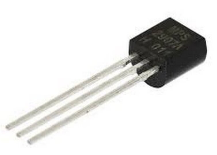

Bonsoir, je poste mon avis, bien sur vous n’y êtes pour rien mais quand je lis les 3/4 des condos chimiques et pas mal de transistors remplacés cela me donne de l’urticaire, ce n’est pas de cette manière que je conçois une révision ou une réparation, le lien que vous avez trouver sur l’ampli sansui a et appartient à châtaigne dont on a plus de nouvelles depuis un moment, je lui est donc réparer son ampli, je n’ai changé que 4 chimiques, les transistors de puissances et quelques drivers ainsi qu’un pont de diodes, ce sont de très bon amplis à la base, vouloir remplacer tout les condos et transistors est d’une absurdie, ces appareils sont simples de conception.
Bonne réparation.
Christophe
Oui en fait moi j’ai rien à voir avec le passé de l’ampli !
J’ai pas écrit les 3/4 (trois quart) des condos. J’ai écrit « 3/4 petits transistors » (c-a-d 3 ou 4). Pour être exact c’est 4 (cf photo). mais niveau condos c’est beaucoup…!
Est-ce que c’est préjudiciable ? Ou juste inutile peut-être…
