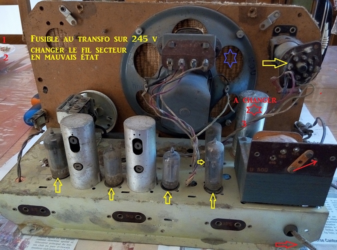

J’ai récupéré cette radio Gai Radio au garage de ma grand-mère. J’aimerais prendre le temps de la remettre en état (de marche si possible).
Liste de « problèmes » : un bouton manquant, la membrane du haut-parleur absente, la ficelle qui passe dans les poulies cassée.
J’ai dépoussiéré grossièrement pour l’instant. Les lampes : 6BA7 (?) 6AV6 6X4 6BM5 (?)
Quelle est la prochaine étape selon vous ? Est-ce réparable (avec beaucoup de patience je présume) ?

Bonjour . nous avons vu pire! Pour le bouton, pas de problème,ils sont très courants.Le
HP,un 17 ou19 cm à exitation ,ça se trouve encore assez facilement. Les lampes: 6BA6
(ampli MF) 6AV6 (détection/1° BF) 6BM5 (puissance BF) 6X4 (valve). la première juste près du CV, elle semble être plus importante que les autres (en diamètre)en hauteur aussi . si elle a 7 broches, c’est une 6BE6 ,si elle en a 9 c’est possiblement une ECH81. pour le reste ;il y a une marche à suivre. Si vous décidez le sauvetage, on en reparle.

il y aurait à changer des condo
ceux du filtre chimique en alu à côté du HP
LE CONDO LIAISON et après tu verras
regarde bien au démontage faire des dessins
remplacement un part un ne perd pas la rondelle insolente
du gros condo soit attentif et fait des soudures propre

Del il faut commencé par le commencement
1:mettre le fusible du transfo sur 245v
2:changer le fil secteur qui et craquelé
3:changer le gros chimique{ x2} en allu tube
4:changer le condo de liaison voir schéma sur ce site
Bien tout nettoyer enlevé toutes les lampes mettre du Kf f2 contact sur les supports des lampes sur les potars boutons et le bloc commut gammes d ondes.
bien sur change le HP.
Et mtn le poste peut fonctionner à 90%…mais !
allume en mesurant si la Haute tension{monte} arrive environ….150… 200…260v… sur ces fameux condos tube allu…et surveillé la 6X4 …. étincelles!! int
erne ou rougit trop par rapport aux autres.

Ceci étant posé,les condensateurs de filtrage ,de liaison,et de découplage seront sans doute à remplacer. Il y aura quelques mesures à effectuer,mais ,rien d’insurmontable.
Nous avons une certaine habitude de remettre en marche ces vieux postes,et, a force
d’expériences plus ou moins « heureuses »,nous savons où chercher,et, quoi mettre où!!
Je pense que nous serons quelque-uns à vous guider(Del),dans les manipulations à effectuer,(en général,ça aboutit),mais en ce qui me concerne j’aimerais avoir des photos du châssis côté câblage sur lesquelles on voit clairement les supports de lampes et les éléments qui s’y rapportent.Après,on va se mettre à le refaire chanter!!:smiley:

ont vois bien le condo de liaison le support de la 6BM5 juste
en dessous le potard arrêt marche le condo
liaison est celui qui est contre le châssis en // du fil blanc
voir l’image
condo
La question n’est pas là,mais quand on veut désigner pour quelqu’un qui est plus ou moins novice un composant,ou déplacer un élément,il est plus simple de le faire en crayonnant sur la photo de son propre châssis.Le condo ,c’est sûr, il est à remplacer(le brai qui le ferme est sorti du tube de verre) et, l’utilisation d’une 6BA7 me paraît curieux
alors que tous les postes de la marque à changement de fréquence avec un oscillateur
ECCO sont équipés d’une 6BE6.Quand à la 6BM5, c’est pareil,c’était plutôt des 6AQ5,donc,le pied de l’homme a mis la main dans ce poste(si je puis m’exprimer ainsi)alors,méfiance!
