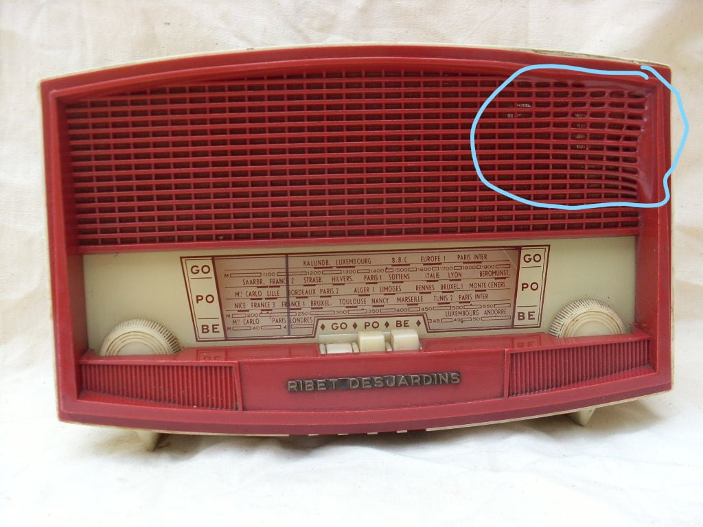

Galère avec un "Opérette" Ribet-Desjardins

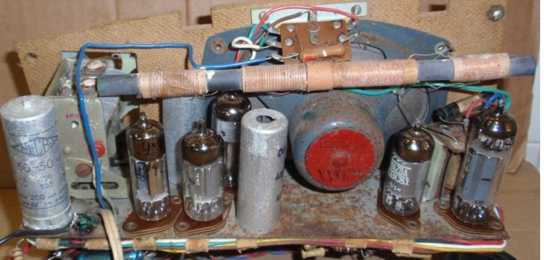

Oui, c’est bien celui-là. Mais je vois des éléments rajoutés qui ne sont pas sur le mien, et ne figurent pas au schéma : Le condensateur de faible valeur sur la platine du cadre, et le fil bleu qui part sur la gauche.
Y aurait-il une explication à ma panne ? Quand j’ai récupéré le poste (vide grenier), il manquait la lampe de puissance; peut-être que d’autres éléments ont été extraits?
Pourrais-tu me faire une photo plus détaillée de cette platine, et me dire où va ce fil bleu ?
Le condensateur semble être un 220 pF - à confirmer.

Je veux bien les photos en grand format si tu les as. Ce qui m’intrigue, c’est le rajout avec le fil bleu. Une bonne piste à mon avis !

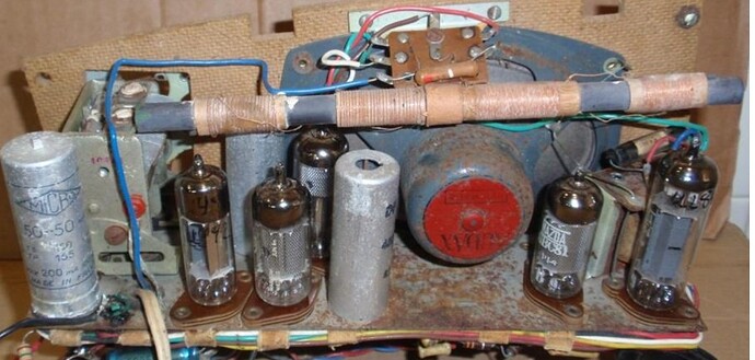

Déjà, il est clair qu’il y a des éléments en plus partant du cadre : à partir d’un piquage sur le bobinage GO, on voit un condensateur et le fil bleu qui part en dessous du châssis. Michel G. pourra peut-être m’en dire plus. Ces ajouts ne figurent pas sur le plan !
Je vais faire des photos de mon montage, montrant le piquage sur l’enroulement GO. Je pensais au départ qu’il ne servait à rien, ou à une version autre du poste.

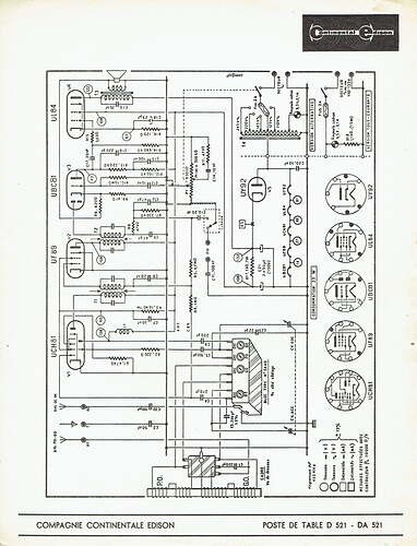

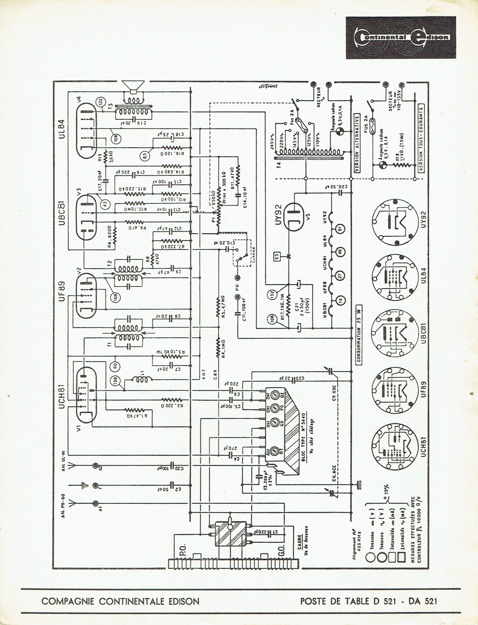

Je viens de chercher des schémas semblables, et je tombe sur ce schéma Continental Edison. La platine de cadre est la même, et le piquage GO sert juste à brancher une éventuelle antenne extérieure. Fausse piste !
J’ai mis plusieurs photos du châssis dans le GL.
Le poste est dans son jus et n’a jamais été bricolé il correspond bien au schéma original N°308 du GL

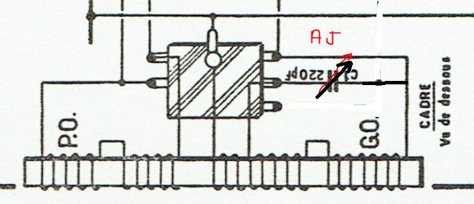

peut etre qu’un simple capa en // sur la bobine GO resoudrait le problème en abaissant la frequence de résonnance du bobinage GO du cadre
je commencerais par cela avec un petit CV mis en // comme ceci

Oui, c’est simple à mettre en place ce condensateur ajustable. Je vais essayer. Peut-être y en avait-il un à l’origine ?
