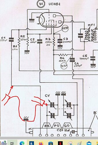

Je rappelle ce que je constate : en GO, je reçois très bien RTL en mettant le doigt à l’extrémité du cadre reliée au CV. Sinon, je reçois extrêmement faiblement en utilisant le cadre normalement. Celui-ci est bien accordé et réagit correctement en // avec le CV, mais il se comporte comme une simple bobine d’accord associée à une antenne, il ne délivre aucune tension permettant de capter une station.
J’ai de nouveau démonté le bloc d’accord et je ne vois vraiment rien d’anormal, d’ailleurs l’OL fonctionne bien puisque je capte correctement RTL en faisant antenne.
J’ai débranché toutes les connexions du cadre sur le bloc d’accord pour le brancher en direct en // sur le CV : aucun changement.
J’ai même essayé d’inverser une bobine du cadre, c’était pire.
Comment s’explique que le fonctionnement soit bon avec antenne en plus du cadre et quasi nul avec le cadre seul ? Tout se résume à cette question dont je ne trouve pas la réponse.
Je suis preneur de toute suggestion, pour l’instant je suis sec et je vais ranger ce poste si je n’ai plus d’idée de recherche.

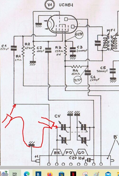

reste plus que le cage accord du CV
débranche les lames fixes et remplace par un CV externe câblé quand même pas trop long
tu pourra accorder indépendamment antenne et oscillateur comme a l’ancien temps

il me reste une dernière idée
une erreur de type de barreau de ferrite j’ai eu cela un fois sur un philips
un barreau ferrite étoilé avait été remplacé par un plein , heureusement j’avais le même poste pour comparer
mais comme tu dis que les bobines sont collées je ne pense pas que ce soit le cas
il faudrait refaire cette manip in situ sur le poste en passant pas le bloc de bobinages et en mesurant le signal sur la cage accord antenne du CV et sur G1 hexode
le poste n’a pas besoin s’être en fonctionnement pour cela tout est passif L &C & commutations
on saura au moins si le signal injecté sur le cadre arrive ou il faut et a quelle fréquence est l’accord du cadre
