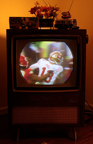

Nouveau fil ouvert uniquement pour des clichés de TVC à tube rond des débuts de la TV couleur (1954-1960), tous pays.
ici, images du Super Bowl 2024 (finale coupe de football USA).
TVC RCA 21CT55 de 1956, tube 21 pouces rond.

Merci Jérôme pour ce magnifique partage, finalement quand on regarde bien l’image de ces antiques téléviseurs couleurs cela reste très honorable sur la qualité. En système NTSC je suppose. Je possède un seul et unique TV avec un TRC rond c’est un noir et blanc et anglais, peut être un jour qui sait j’en ferai l’acquisition. De magnifiques téléviseurs des US les noir et blanc aussi sont de toute beauté :heart_eyes:
Christophe
Oui de la ressemblance mais uniquement physique et de loin techniquement parlant :wink:
De bien belles images malgré l’âge du TV et la prouesse de le refaire fonctionner!
Qui a dit que le NTSC n’était pas un bon système? :thinking:
C’est un bon système … en circuit fermé. En transmission, des rotations de phase du vecteur donnant la teinte entrainent des variations de couleurs rendant celles-ci peu conformes à celles d’origine.
D’ailleurs il y avait, ce me semble, un bouton « color » sur les téléviseurs américains pour tenter de corriger …
Merci à Jérôme pour ces belles photos :wink:
Le NTSC est un très bon système en diffusion vidéo locale, ce qui est évidemment le cas ici.
En satellite également où il n’y a pratiquement pas de dégradation dû à la transmission.
Là où le NTSC avait un problème, c’est en diffusion terrestre (la seule à l’époque) qui est soumise à de nombreux « incidents de parcours » (échos, non linéarités diverses) qui entrainent des rotations de phase provoquant des erreurs colorimétriques importantes pas toujours corrigibles au moyen du bouton de teinte que tous les TV NTSC possédaient.
C’est ce qui a conduit à chercher et trouver d’autres systèmes (SECAM, PAL …basés sur les mêmes principes de départ que le NTSC) non affectés (ou beaucoup moins) par ces difficultés.
