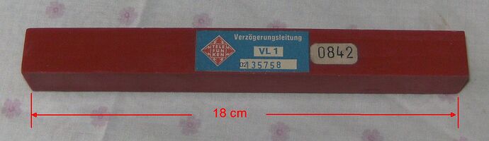

A noter que la raison principale de ne pas avoir incorporé la ligne à retard PAL était pour échapper aux redevances des brevets PAL de Telefunken
"Het toestel heeft een versimpelde PAL decoder. Dit had in die tijd te maken met de PAL patenten van Telefunken. En technisch kon het toestel ook goedkoper en kleiner gemaakt worden. "
« L’appareil dispose d’un décodeur PAL simplifié. À cette époque, cela concernait les brevets PAL de Telefunken. Et techniquement, l’appareil pouvait ainsi être rendu moins cher et plus petit. »
Le développement de l’électronique était apparemment dû à Impérial.
L’aspect encombrement des lignes à retard de l’époque devait aussi entrer en ligne de compte pour cet appareil compact (la ligne à retard TFK mesurait 18 cm de long) et sur un écran de cette taille le lignage de la colorisation dû aux erreurs de phase devait être relativement acceptable sur des images naturelles.
J’en possède un de fonctionnel et effectivement sur cette taille d’écran on aperçoit pas ces défauts
