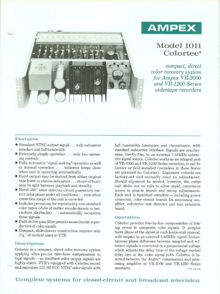

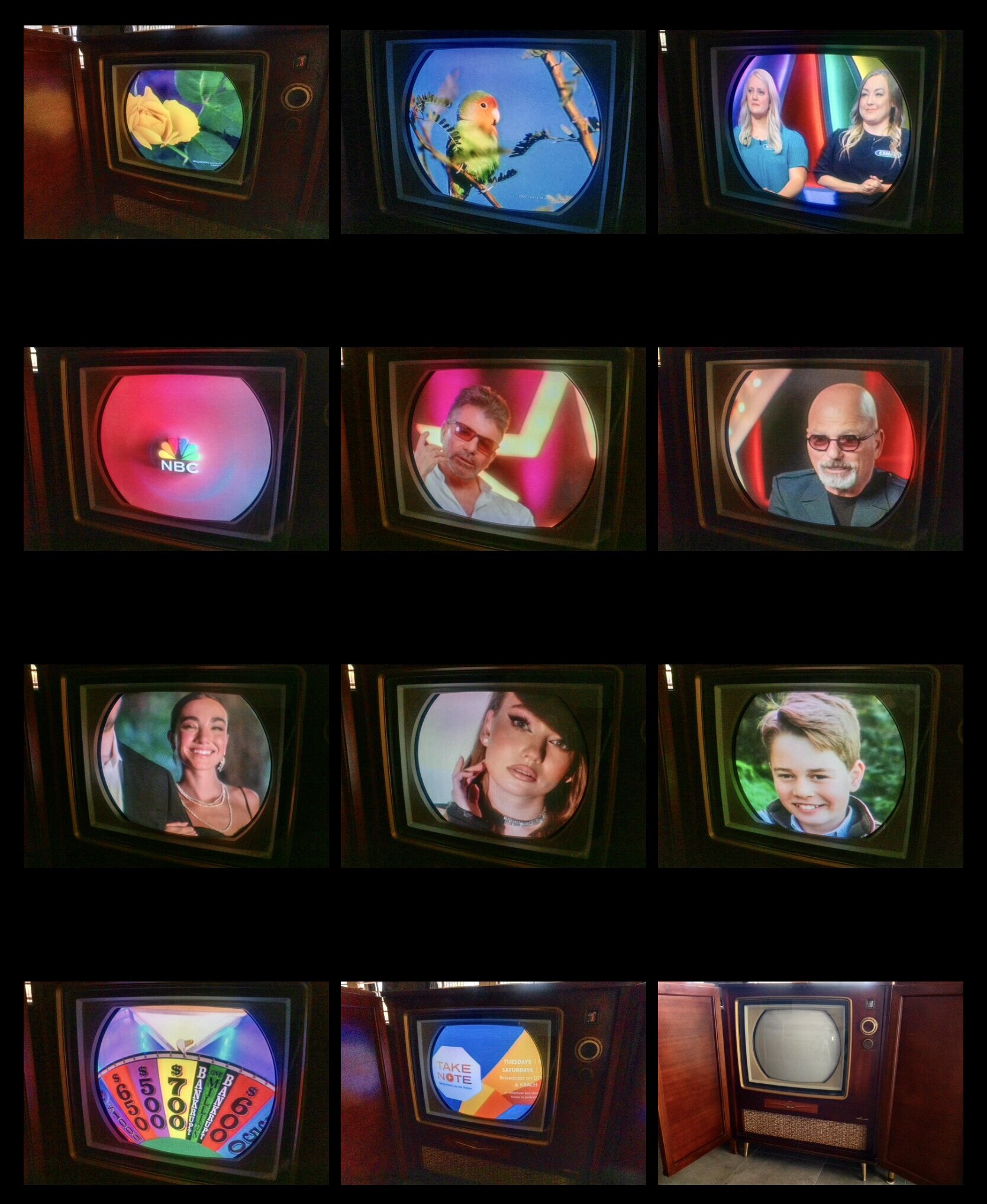

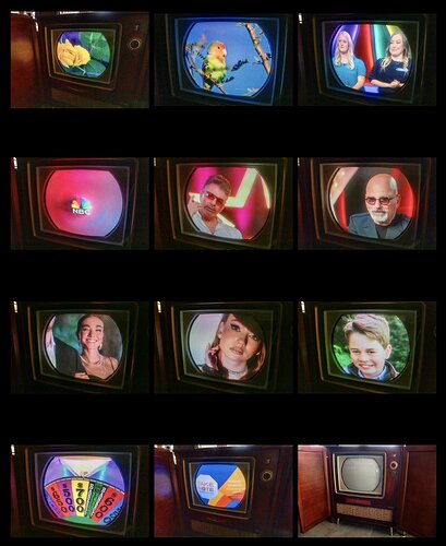

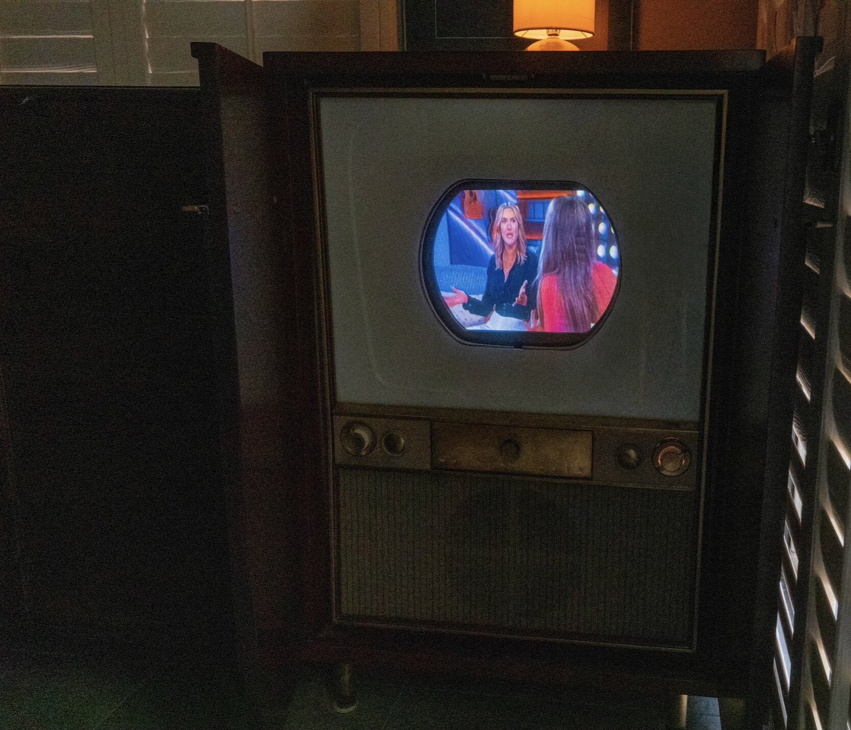

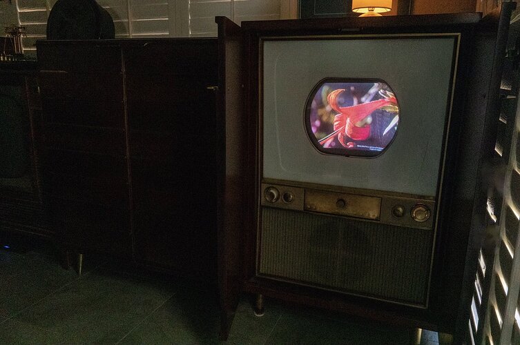

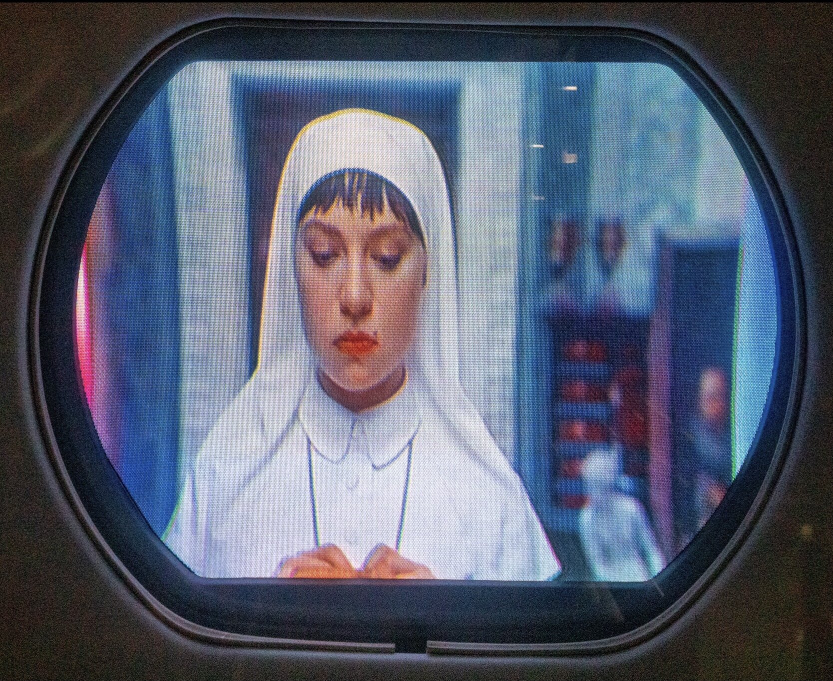

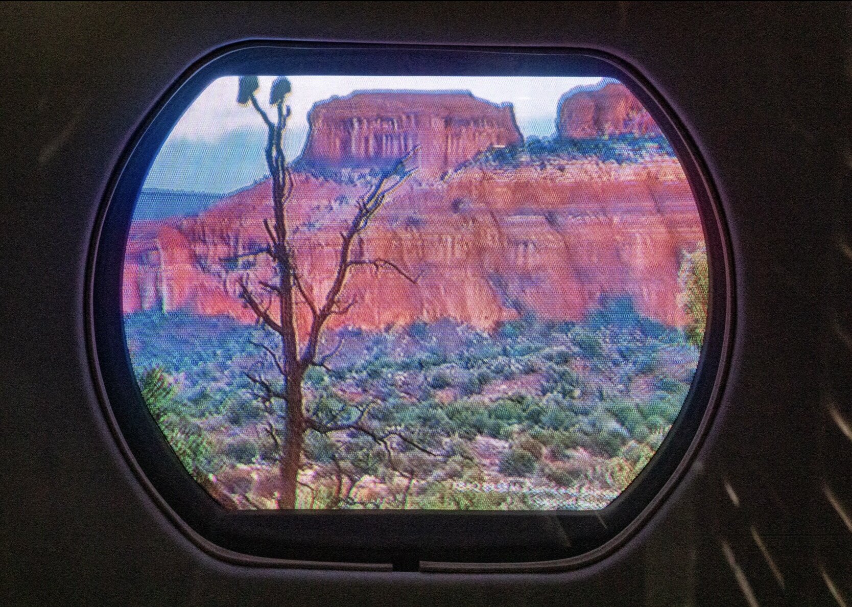

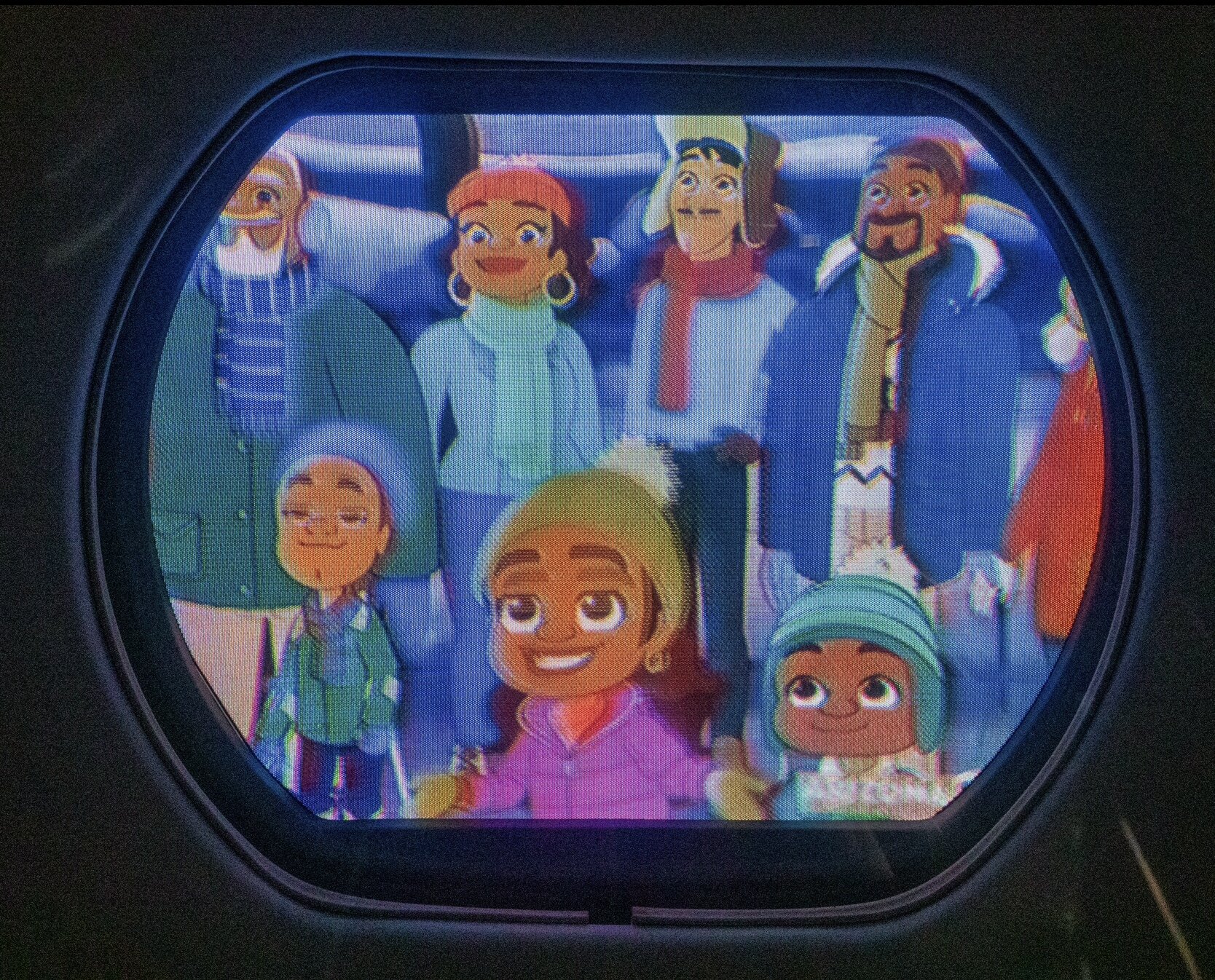

Galerie Photo : TV couleurs Tubes Ronds années 50/60
Merci Jérôme pour cette archive d’une qualité surprenante.
Connaît-on la méthode d’enregistrement couleur utilisée sur cette bande de 2 pouces ?
En 1958 on ne savait pas enregistrer le NTSC, était-ce enregistré en composantes ou avaient-ils déjà utilisé une variante de SECAM qui a été utilisé à une époque pour les enregistrements couleur aux USA ?
c’est pourtant bien du NTSC. On voit très bien les franges colorées dues aux commutations de têtes du système Quadruplex tous les 16 lignes, par exemple à 5 minutes de la vidéo Youtube. Le défaut est très visible et c’est pour cela qu’on jugeait l’exploitation du NTSC sur magnétoscope impossible à l’époque.
En 1958, le SECAM était embryonnaire et inutilisable jusqu’au SECAM III vers 1965
Voici un autre enregistrement NTSC de 1958 du président Eisenhower (couleur dès 1:20)
Je sais bien que c’est du NTSC pour la restitution, mais en 1958 on ne savait pas enregistrer directement du NTSC sur bande magnétique à cause des variations même minimes de la vitesse de la bande.
Donc sur l’enregistrement d’époque la chroma ne pouvait être que de la bande de base (composantes) ou de la FM (une forme de SECAM différente de celle utilisée plus tard).
Les signaux étaient enregistrés en FM.
Concernant la chroma NTSC, voir le module Colortec Ampex
Merci ! à @JCP et @marceljack ,
L’exigence de la stabilité du signal de sortie VTR pour pouvoir enregistrer & relire de la couleur (de mémoire, +/- 2,5 nanosecondes sur le Burst) a toujours nécessité la correction électronique des erreurs de base de temps, aucune mécanique ne pouvant satisfaire le degré de stabilité requis.
Sur les machines N&B de 1ère génération on procédait ainsi :
Des lignes à retard composées d’un très grand nombre d’éléments L/C avec des prises intermédiaires étaient progressivement commutées de manière à réduire l’écart temporel entre la référence station et la sortie du VTR. Quand la syncro H et V était obtenue, le signal était diffusable.
Chez Ampex, ce correcteur s’appelait AMTEC (TEC comme Timing Error Correction).
Sur les machines couleur, un 2e correcteur plus fin, le COLORTEC utilisait le même principe derrière l’Amtec pour obtenir la stabilisation nécessaire à la sous-porteuse chroma.
doc pdf de l’Ampex Colortec :
Plage de correction totale : 280 nanosecondes
Précision temporelle (jitter) du Burst : +/- 2,5 nanosecondes.
Très rapidement, on est passé du retard L/C aux lignes à ultrason (+ du L/C) en final, puis l’arrivée de CI de numérisation (le célèbre TRW) et la mémoire numérique ont donné naissance au TBC moderne.
Une 1ère génération « couleur » mettait 8 à 10 secondes à partir de l’arrêt pour atteindre le verrouillage H/V/Chroma.
Les dernières génération à TBC numérique (AVR-2, AVR-3) se verrouillaient en 3 à 4 secondes. L’AVR-1 de 1973 avec sa cinématique de puits à vide achevait le « lockup » en 1,5 sec.
Cordialement
jhalphen
Le format vidéo 2 pouces Quadruplex; caractéristiques, génération de machines et datation :
Docs techniques & fiches commerciales sur les VTR 2 pouces Ampex :
http://www.digitrakcom.com/AmpexLit.html
Groupe dédié à l’histoire du 2" Quad :
http://quadvideotapegroup.com/QuadHistory-PageIndex.htm
Annexe, le convertisseur A/D vidéo temps réel de TRW :
(travaillait à 4x la Fr de sous-porteuse NTSC ou PAL).
« TRW LSI Products, inc. also made the first 8-bit Flash ADC, the TDC1007, resulting in an Emmy Award for analog/digital video conversion technology. »
PS: 1500 US$ pièce en 1978 !
Fiche technique du TRW TDC1007 :
@jhalphen, merci beaucoup pour ces informations.
Vous confirmez que les enregistrements ci-dessus de 1958 ont bien été effectués en NTSC?
Bonjour @JCP , oui, premiers enregistrements NTSC sur bande 2" et précédant de peu le célèbre Show de Noël de Fred Astaire que peu de privilégiés ont vu car la veuve de Fred A. refuse toute diffusion, transfert DVD, etc.
J’ai eu la chance de le voir à un congrès ETF (2009?) Ed Reitan de l’UCLA l’a montré en petit comité sur un DVD, puisque c’est lui qui en a fait la restauration. Copie interdite bien sûr.
Ed Reitan est décédé il y a quelques années, il y a un hommage sur le site de l’ETF :
Cordialement
jhalphen
J’ai le dvd du discours de 1958 en couleurs NTSC de Eisenhower.
La qualité des images est impressionnante!
Captures d’écran de la parade « Macy’s » annuelle pour la fête américaine de ThanksGiving 2025.
Macy’s est un grand magasin New Yorkais genre « Le Printemps » ou les Galeries Lafayette.
Merci ! à E-type2, Marshall W. Arizona, USA.
Téléviseur Westinghouse H840CK15 de 1954 entièrement restauré. Tube-image 15GP22 d’origine, 1er tube couleur construit industriellement. Même tube que le RCA CT-100. diagonale d’image utile 12"/30 cm, ce tube a 70 ans…
Le TV Westinghouse :
Cordialement
jhalphen
Chronique de la restauration du TV & autres images (page 2) :
6 messages traitant des systèmes NTSC, PAL et SECAM, hors sujet ici, ont été fusionnés à un sujet existant : Les débuts de la télévision couleur
Le Musée VRCMCT (Vintage Radio & Communications Museum) situé au Connecticut (USA) expose un TV couleur RCA 21" de 1954, modèle 21CT55. Il a été entièrement restauré.
Ce récepteur a une histoire originale, il a appartenu à Vladimir Zworykin, ingénieur en chef de la RCA et inventeur du tube de caméra Iconoscope. Le TV est un cadeau de David Sarnoff, PDG de la RCA pendant +/- 60 ans.
site du Musée VRCMCT :
https://www.vrcmct.org/exhibits-collections
une vidéo YouTube montre le TV en fonctionnement + décrit ses originalités techniques. Le programme de démonstration est le célèbre « Magicien d’Oz » avec Judy Garland.
Note : ce film en TechniColor dispo en DVD, puis remasterisé en BluRay 4K est devenu +/- la norme de démonstration des TVC de la période 1954-1960. Il permet notamment de profiter de la qualité exceptionnelle de colorimétrie des phosphores de 1ère génération qui suivaient au plus près les spécifications du NTSC.
Ensuite on a simplifié pour des raisons de coûts…
Document pdf établissant l’authenticité historique du TV :
https://static1.squarespace.com/static/61d73c7ee4fad734a0136df0/t/679e1a2a6d239e4000983c47/1738414634656/21CT55+Authenitification+Essay.doc
Cordialement
jhalphen
Vidéo YT, 8min, anglais, TVC 21CT55 Zworykin en démo :
6 « J'aime »
Merci pour ce reportage…!
Merci Jérôme pour ce document vraiment intéressant !
Vidéo de 3 min concernant un TV couleur RCA CTC-5 de 1956, tube rond de 21 pouces.
L’appareil a été entièrement restauré dans ses moindres détails.
Environ 1 an de travail par un restaurateur professionnel (retraité de l’observatoire astronomique de Californie).
Appartient à la collection de Marshall W., Arizona, USA.
Toute la restauration en photos :
Cordialement
jhalphen
Mosaïque d’images sur l’écran du RCA CTC-5 restauré :
(ajouté le 25/07/2025).
Vidéo du TV :
5 « J'aime »
Superbe !
Oui. Et la vidéo est tellement reposante. Ça fait envie.
captures d’écran d’un TV Westinghouse H840CK15, récepteur NTSC USA construit en 1954, tube couleur RCA 15GP22.
Ce TV a bénéficié d’une restauration complète en 2019 et le voici toujours en parfait état de fonctionnement 6 ans plus tard.
Il fait partie de la collection de E-Type2, Arizona, USA.
Cordialement
jhalphen
Westinghouse H840CK15, vue d’ensemble :
Vues rapprochées :
6 « J'aime »
