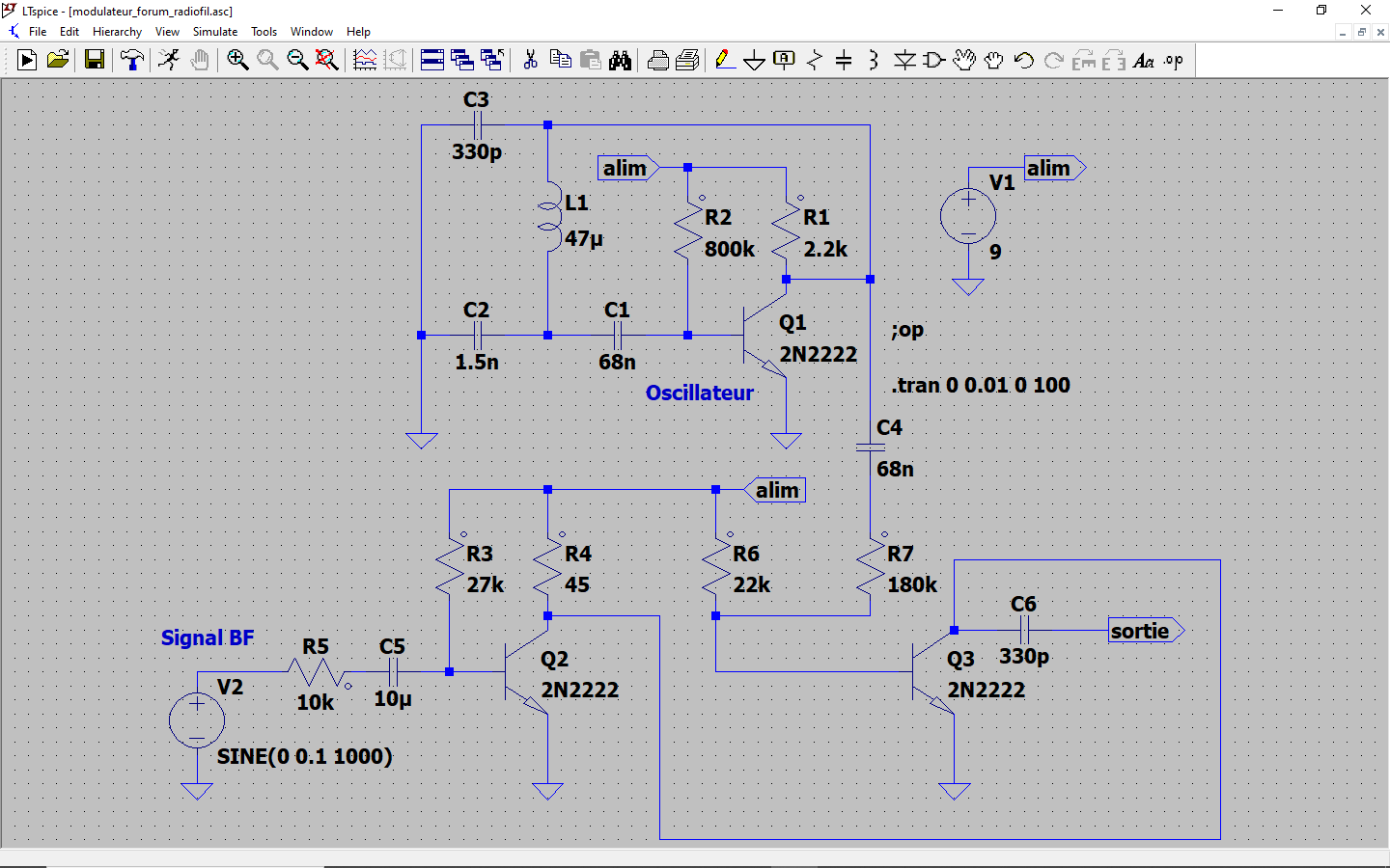

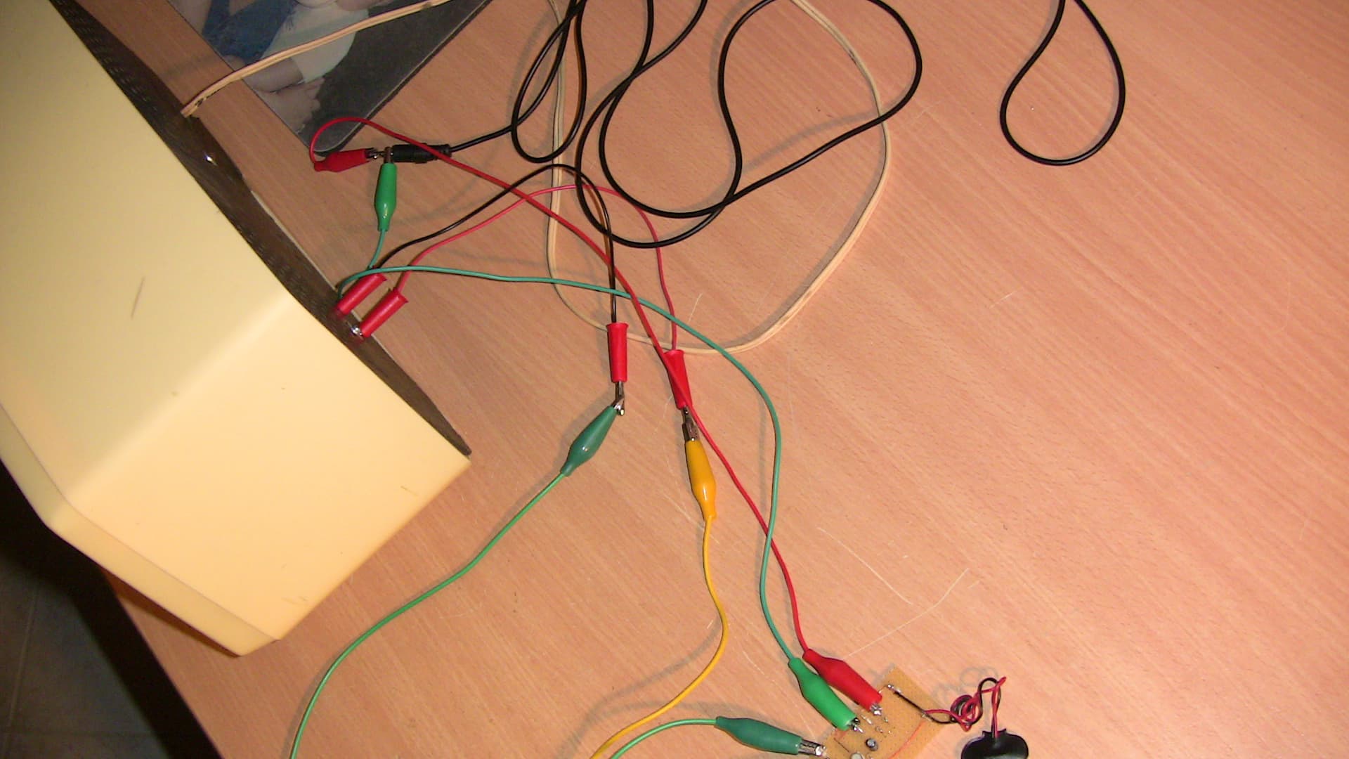

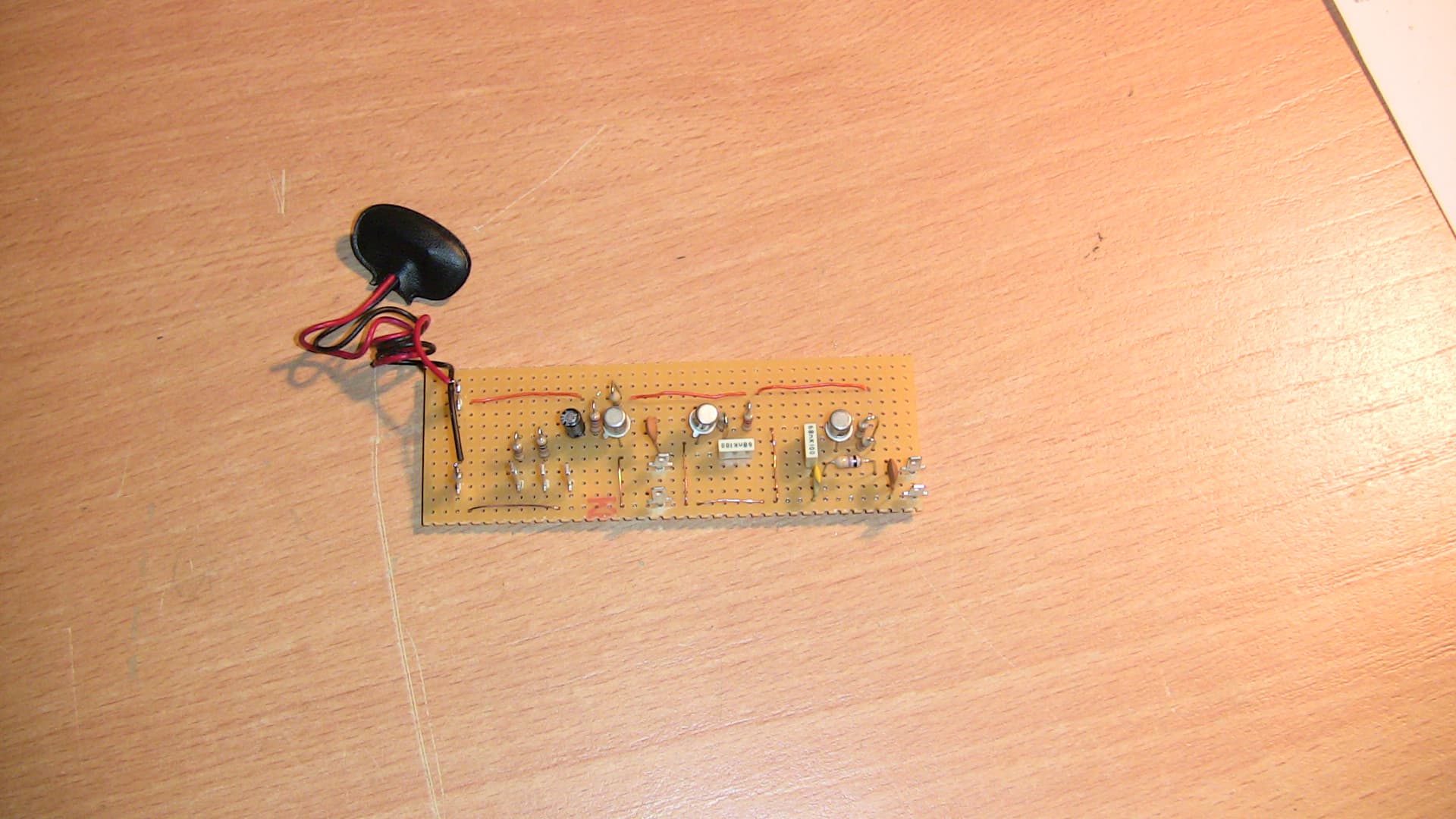

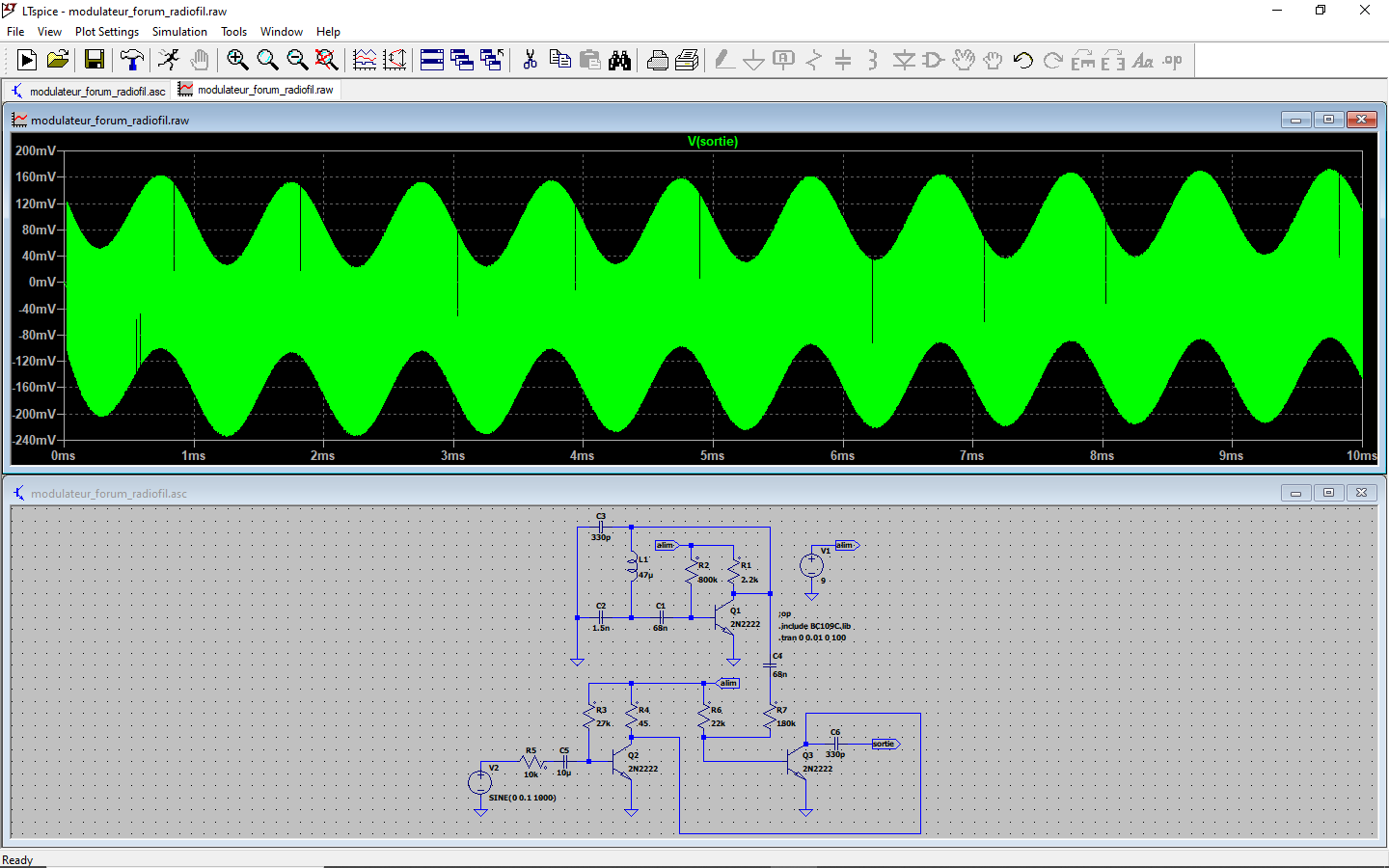

Voici le schéma et un prototype.
L’oscillateur est du type colpitts et je me suis inspiré d’un article du magazine LED, numéro 84, pour le réaliser.
L’avantage, c’est que la self est simple et que l’on peut utiliser des bobinages du commerce pour réaliser ce montage.
Malgré la simplicité du schéma, celui possède deux défauts :
  • la consommation excessive de 120 mA sous 9 volts.
  • on obtient en sortie une addition de signaux et non une multiplication.
Dominique

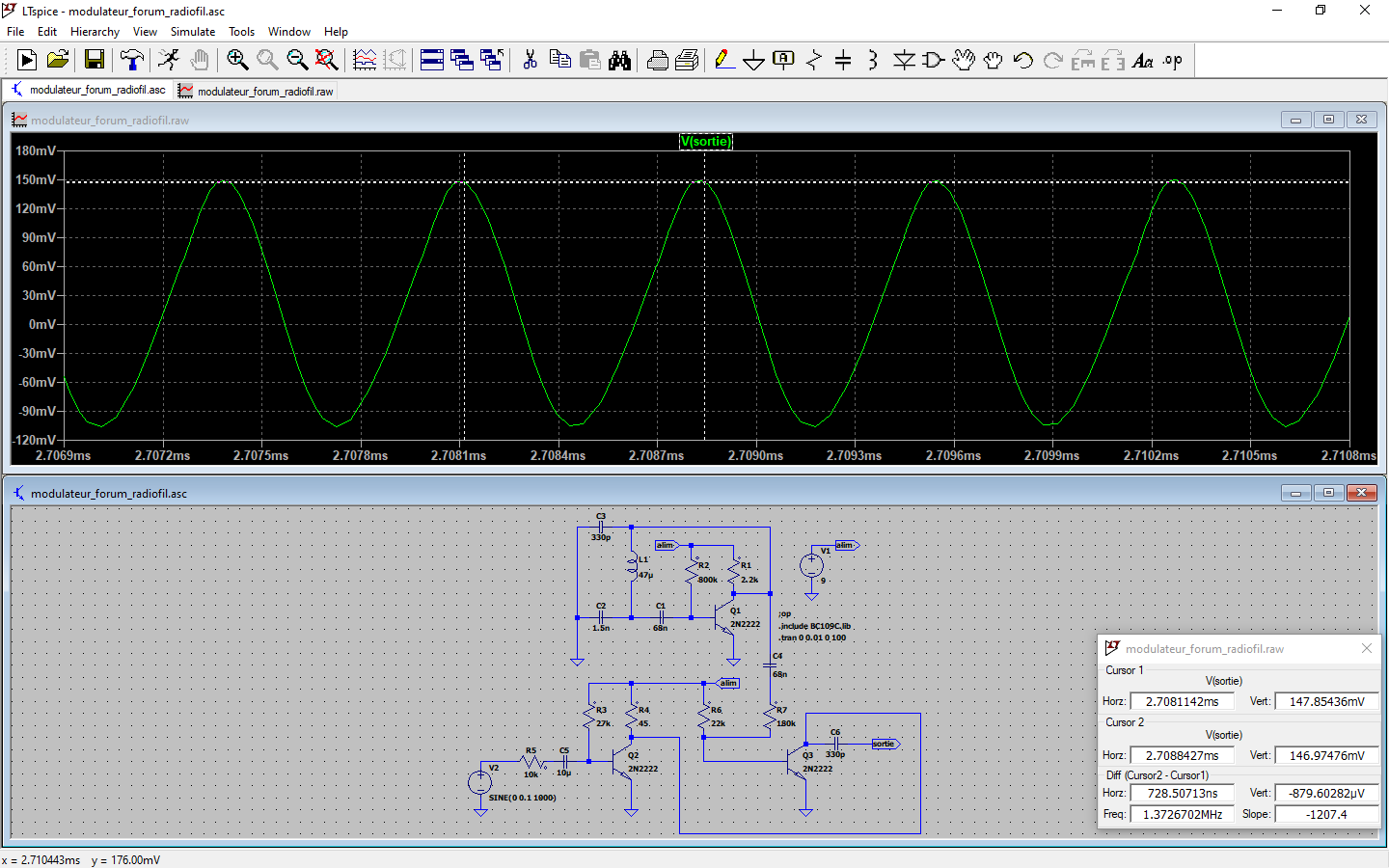

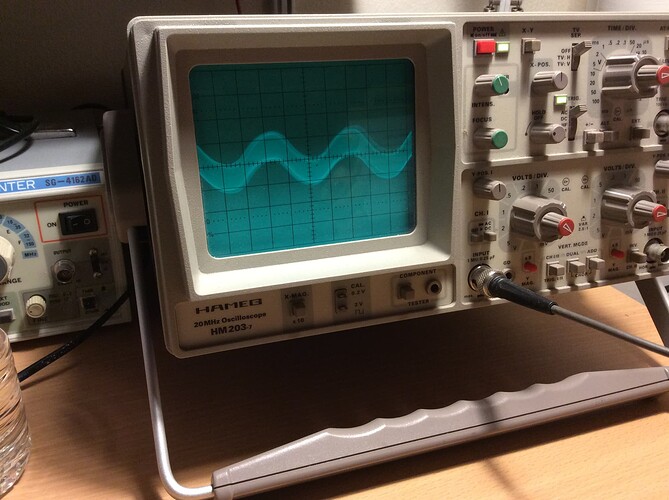

On voit bien l’addition de deux signaux :
Les bosses et creux de modulation ne sont pas en opposition de phase…
Avec une self de 47 uH et deux condensateurs de 330pF et 1,5nF, le simulateur LTspice donne une fréquence d’oscillation de 1,37 MHz soit 218 mètres.
Je capte effectivement ma station vers 200 mètres en PO.
Ce montage est modifiable en GO et OC.
Dominique.

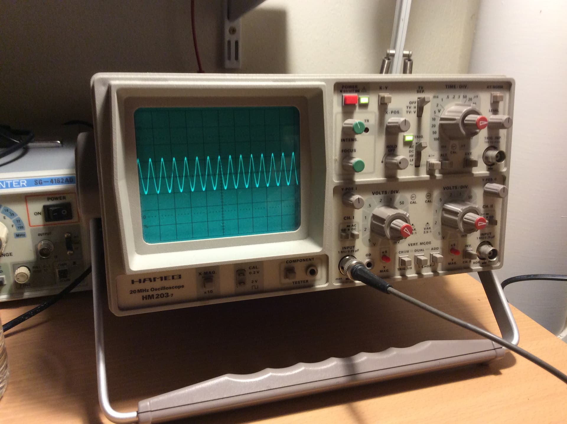

Pour terminer l’allure du signal non modulé.
Il fait 50 mV crête.
Dominique.

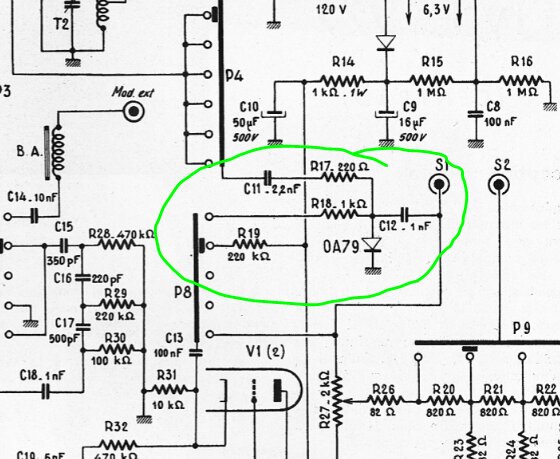

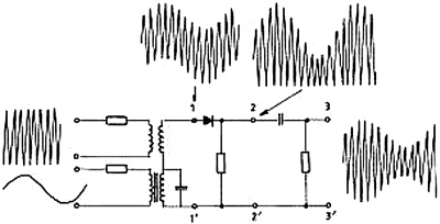

a bas niveau utilises un modulateur a une diode
Comme sur le petit schéma ?
Je vire donc le transistor modulateur et je le remplace par une diode ?
am
Dominique.
@Lambert_Dominique
oui ou tu peut l’utiliser comme ampli derriere le modulateur
et tu peux attaquer la diode en mode // et mettant par des RC bien calcules la BF et la HF simultanément sur son anode la cathode etant a la masse
un pre polarisation continue est souhaitable pour ameliorer la linearite du modulateur
j’ai retrouvé le generateur qui utilises un modulateur a diode en mode //
Il y a la gamme OC qui est fort peuplée.
Il est aussi très simple soit
de moduler l’oscillateur lui même par la base soit l’ampli de sortie par son collecteur afin d’obtenir une vraie modulation et pas une superposition
Pour ma part j’ai beaucoup de mal a croire qu’on ait ce type de signal en sortie avec 330pF
de capacité de liaison .
Un emetteur/générateur HF s’utilise et se teste sur 50 Ohms.

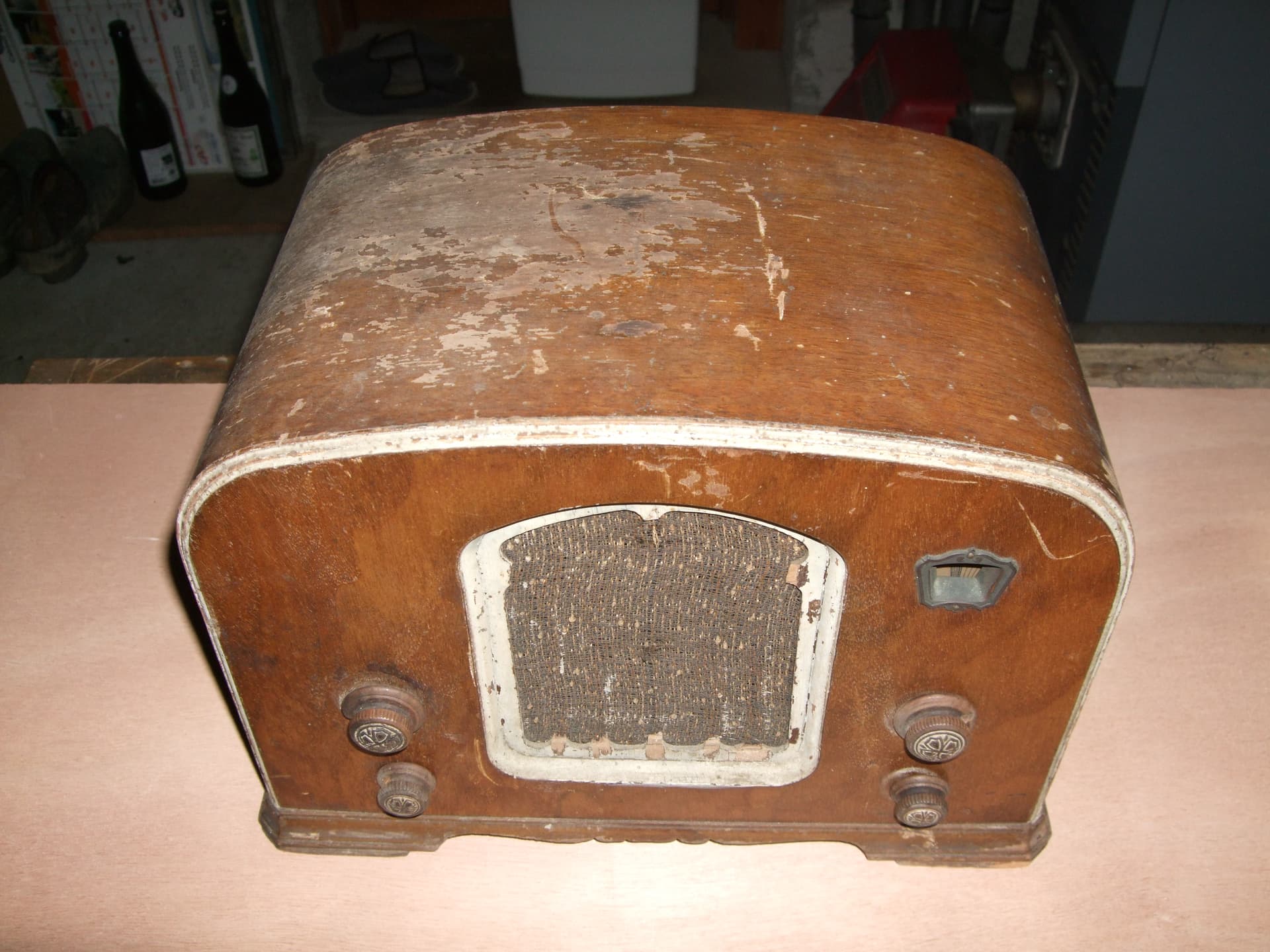

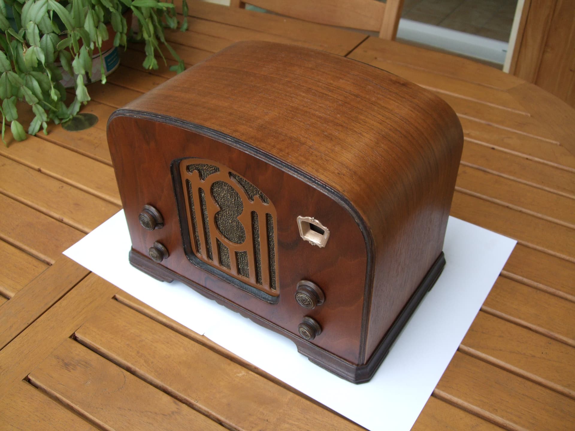

Et bien moi mon plaisir est exactement l’inverse de celui de Nuage. C’est de remettre en service un poste hors d’usage, mais le plus proche possible de l’origine, J’'achète souvent des appareils en mauvais état, plus y a du travail, plus cela prend du temps plus c’est bien, car comme ça on limite de nombre de radio dans la collection.
Après c’est certain le poste trône sur une étagère et n’est pas souvent remis en route.
Mon petit dernier avant après. et il est fonctionnel et proche de l’origine.
C’est un EDISON BELL 63LW et avec les boutons d’origine en bois s’il vous plaît.
On est quand même des grands malades.
Bon week-end.
Pierre.

Je vous félicite pour votre beau travail. Extérieurement c’est très réussi. Vous respectez l’original et c’est justement cela qui m’impressionne. Vous cherchez à effacer les traces du temps et des mauvais traitements, mais vous ne cherchez pas à en faire autre chose. C’est cela que je respecte. Bonne continuation !
:clap: l’artiste : :tophat:
Une remise en état ce n’est pas comme certains de massacrer la technique d’origine en implantant du matériel qui n’a rien à voir avec l’original :hot_face:
J’ai eu des remarques pour avoir « transformé » un câblage , je comprend qu’avoir fait du câblage professionnel peut paraitre singulier , avec les nouveaux composants on change l’aspect mais pas la technique en respectant le montage y compris pour 2 modèles sans aucun schéma. . ?

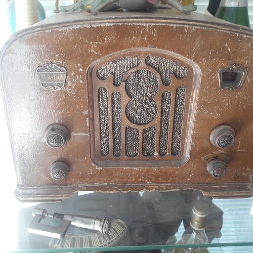

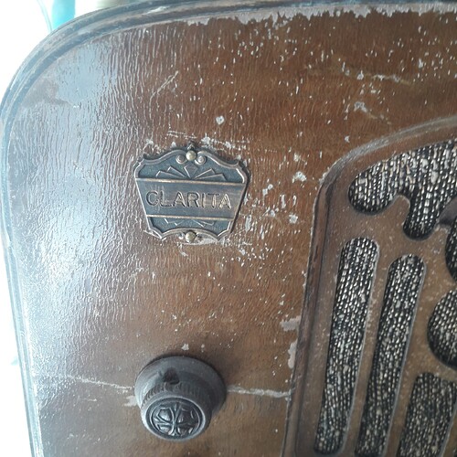

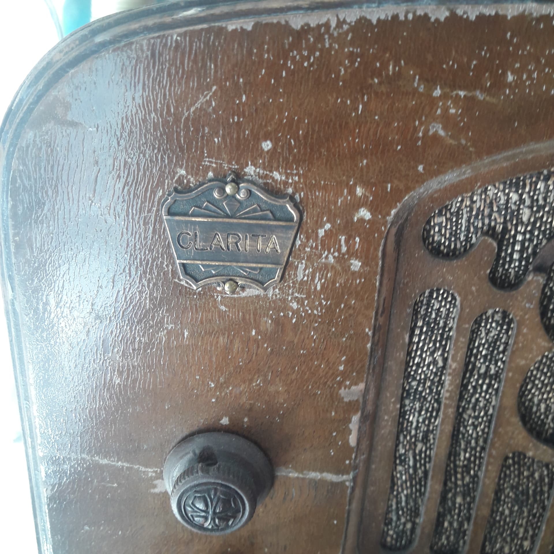

Bonjour. le même mais en CLARITA.
Supprimé (hors sujet)
@joel_du_27 @Rouaud_Pierre
je pense que les fiches sont complétées ou crées :wink:
