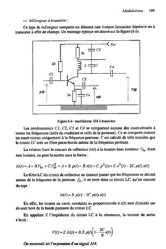

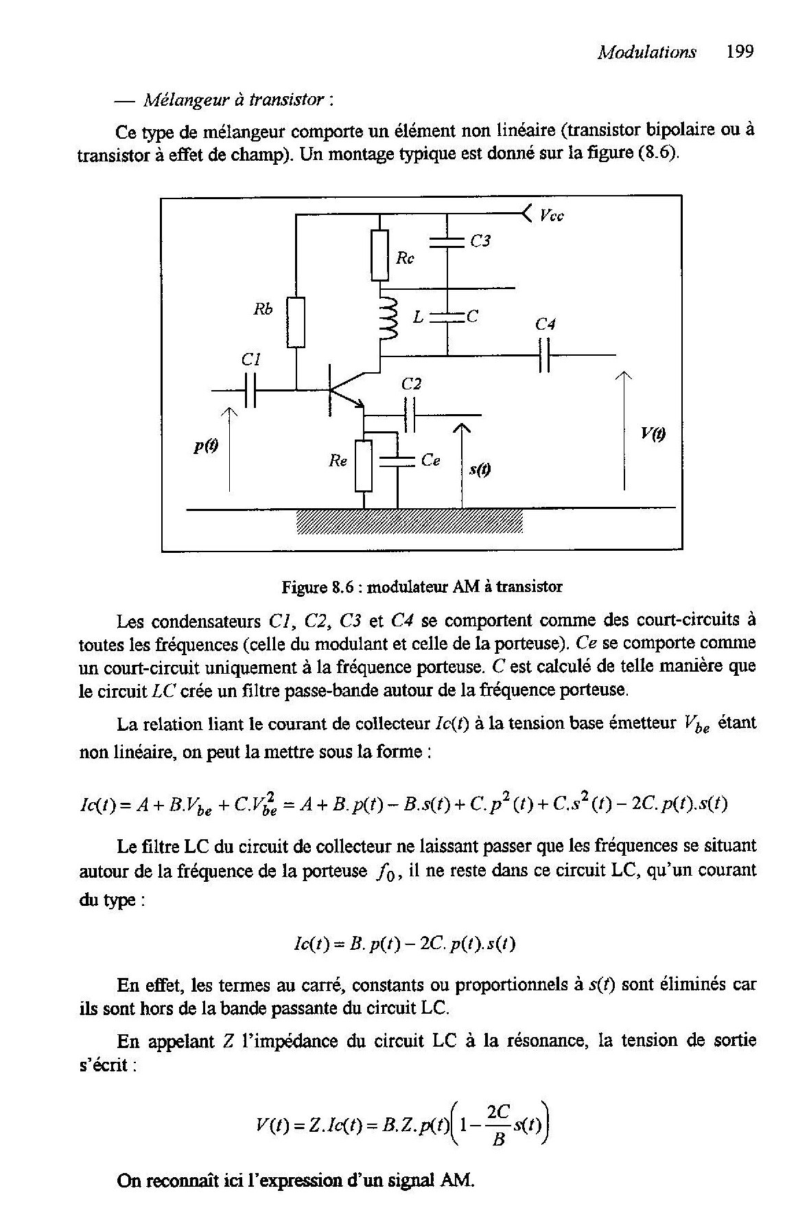

Si vous obtenez une addition au lieu d’une modulation d’amplitude, c’est parce que le transistor « mélangeur » fonctionne dans la partie linéaire de sa caractéristique entrée - sortie!
Pour avoir une modulation, il faut travailler dans la partie non-linéaire (courbe) de la caractéristique.
Petite explication mathématique:
Entre le signal de sortie Sout (t) et le signal d’entrée Sin (t), on a (en se limitant au 2d ordre) la relation
Sout (t) = a*[Sin (t)]² + b*Sin (t) + c
a, b et c étant des coefficients dépendant du transistor.
Si on désigne la porteuse par p(t) et le signal modulant par m(t), on a Sin (t) = p(t) + m(t);
d’où Sout (t) = a*[p(t) + m(t)]² + b*[p(t) + m(t)] + c
Le 1er terme donne: a*[p(t) + m(t)]² = a*[p²(t) + m²(t) + 2*p(t)*m(t)]
Si on suppose des signaux (porteuse et signal modulant) sinusoïdaux, soit
p(t) = Ap*sin(omegap*t) et m(t) = Am*sin(omegam*t) (avec omega = 2pif)
on voit que l’on retrouve à la sortie des produits de sinus et en particulier, des carrés de sinus.
Si on n’a pas oublié les formules de Simpson (pas Homer mais Thomas), on comprend que l’on va retrouver à la sortie du transistor, les fréquences initiales fp et fm (donc de la porteuse et du signal modulant), mais aussi les harmoniques 2 de ces fréquences ainsi que la somme et la différence de ces fréquences (fp + fm et fp - fm).
On a donc à la sortie les composantes d’un signal modulé en amplitude.
Pour éliminer les composantes indésirables, il faut un filtre passe-bande à la sortie (circuit LC parallèle par exemple)
Cette explication est valable aussi dans le cas du mélangeur à diode.

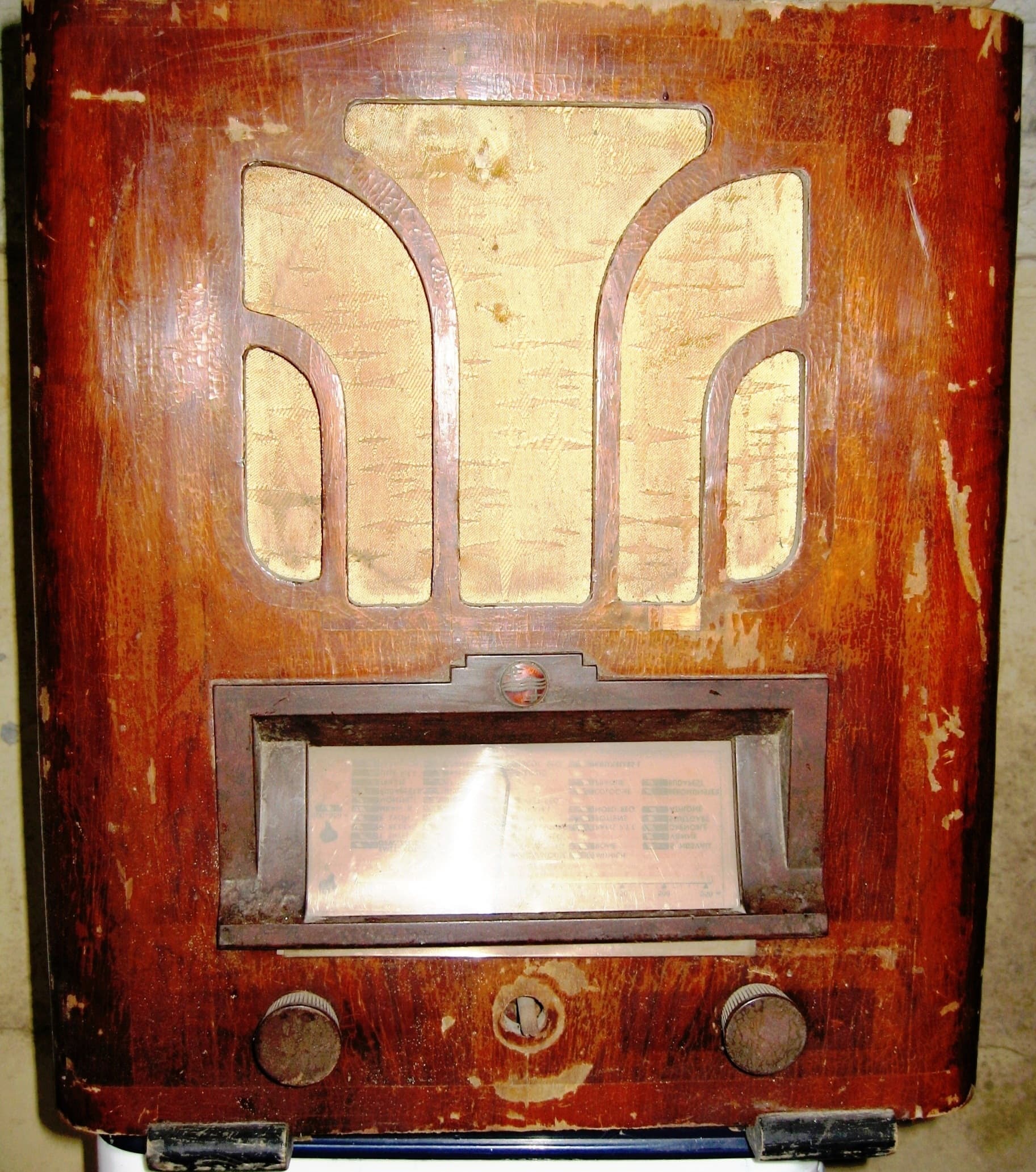

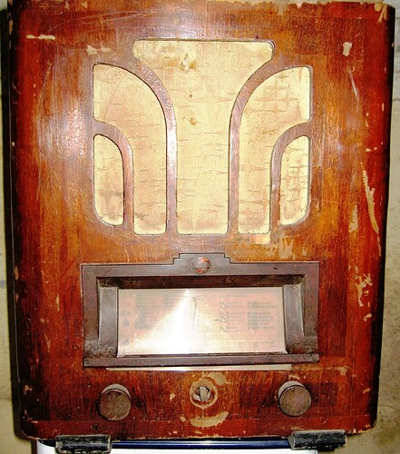

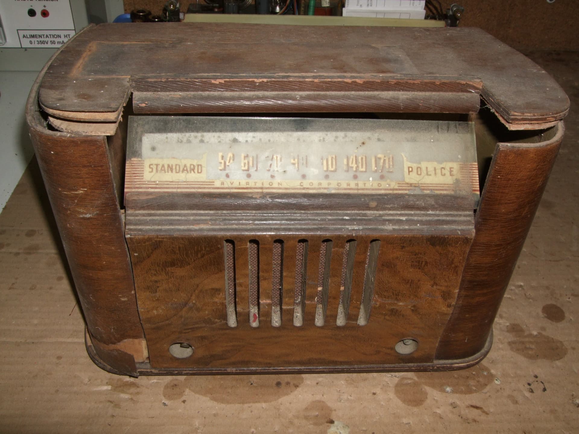

J’en ai un qui vous intéresserait certainement:
intérieur
OMF5WF

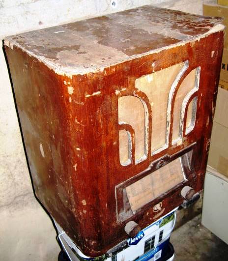

Il est encore pas trop mal votre PHILIPS, il me semble que j’ai le même, mais pas encore réparé.

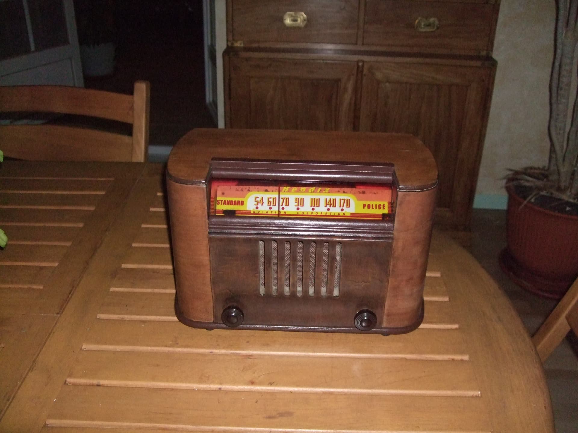

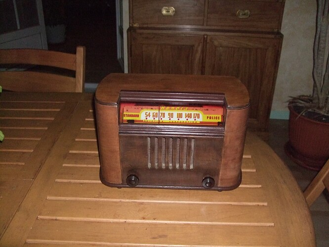

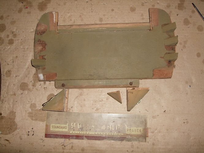

Dans le même genre, j’ai celui ci on me l’avait donné en disant tu arriveras bien à en faire quelque chose…
Bizarrement l’électronique à redémarrée presque du premier coup. Malheureusement j’avais pas les boutons d’origine.
Bon J’arrête avec mes gueules cassées.
Pierre.

Et surtout il n’y a aucune chance qu’un tel signal soit audible dans un récepteur.
Une addition nécessite 2 résistances si ça suffisait ça se saurait.
Et il faut de la puissance pour moduler en AM. Un signal sinusoïdal, modulé à 100 % par un autre signal sinusoïdal, a 150 % de la puissance qu’il aurait sans modulation. Voui ! :slightly_smiling_face:
Tout a fait.
D’autre part il faut envisager de moduler a plus de 100% (modulateur équilibré) si on veut
ne pas avoir a limiter la bande du signal audio a 4.5KHz.
Pour moduler, pas nécessairement. On effectuer la modulation à bas niveau et amplifier (linéairement) par près. Je ne dis pas que c’est plus simple!
Voui Voui! Avec 2/3 de la puissance totale dans la porteuse.
Je ne vois pas trop le rapport entre le taux de modulation et la largeur de la bande de fréquence audio!?
Par ailleurs, si c’est pour écouter ce signal dans nos vieux postes, le démodulateur par détection de l’enveloppe va avaler le signal surmodulé de travers.
Un peu de doc:
Extrait de l’ouvrage Principes fondamentaux des télécommunications de Pascal CLERC et Pascal XAVIER (Ellipses 1998).
C’est simple la largeur de bande FI supprime les bandes latérales éloignées donc diminue le taux de modulation.
A l’émission par contre ,sauf si on peut moduler a + de 100%, tout le spectre audio doit être pris en compte pour ne pas dépasser le taux autorisé.
