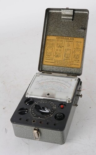

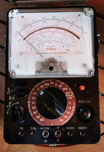

Par la suite, j’ai eu celui là Metrix 478 acheté d’occasion aux Puces de Saint-Ouen :slight_smile:
Très beau multimètre avec sécurités et dont la poignée sert aussi de béquille pour le mettre en position inclinée. (bien sur le couvercle protecteur se détache) …et ce n’est pas du « plastoc » :grin:

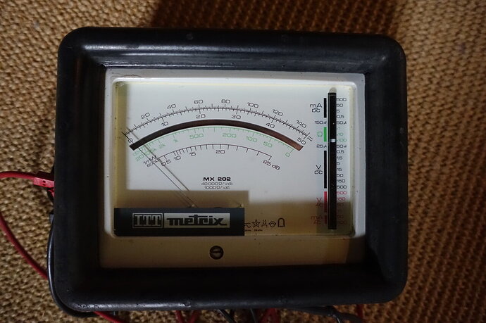

Bonsoir, j’utilise toujours les metrix 462 et mx202b de mon père… Envoi en cours : IMG_20201121_160549.jpg…
Ps : les photos sont celles du lot acheté récemment sur le forum

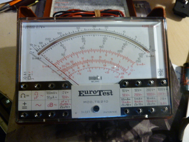

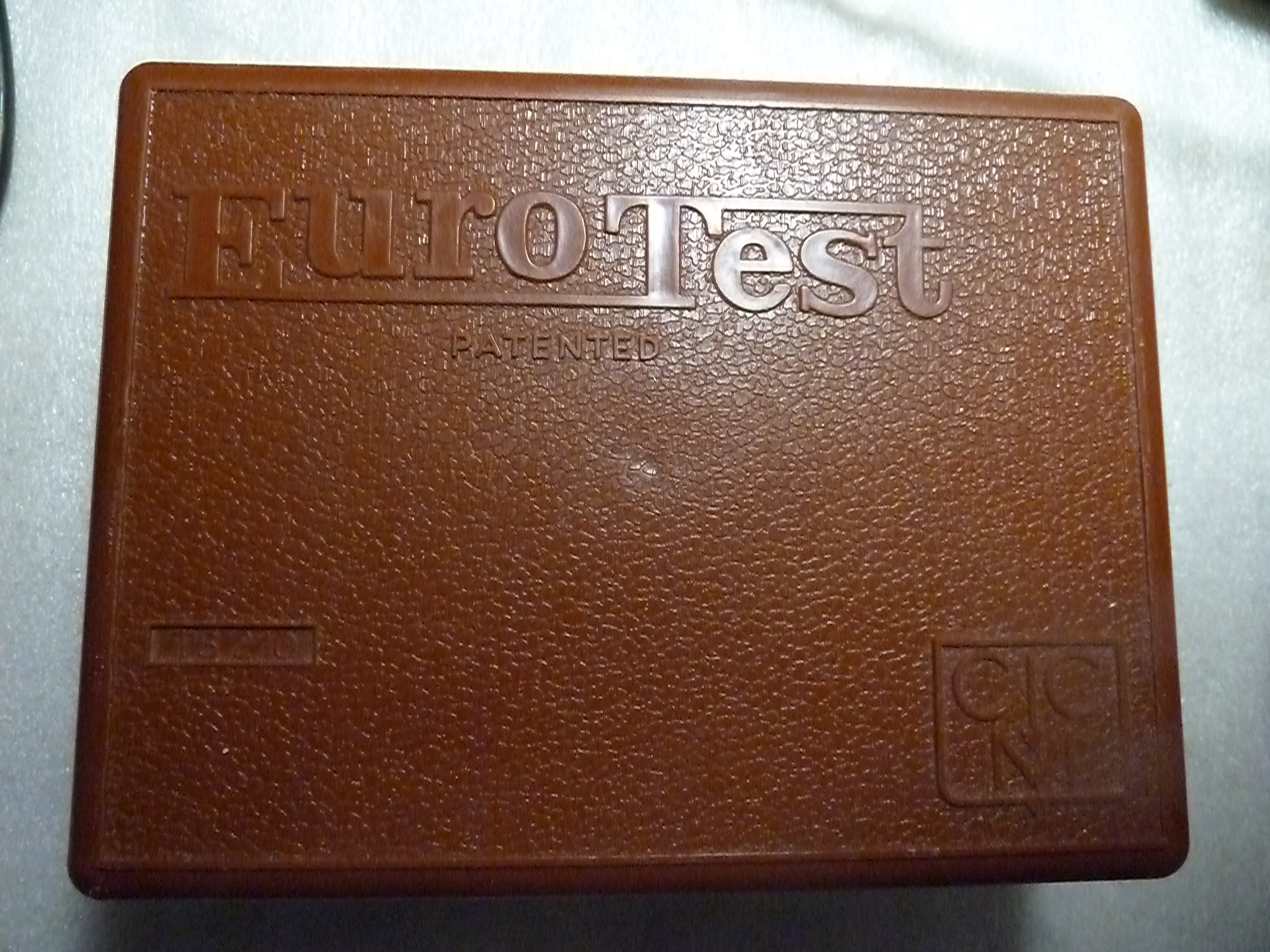

Ce sont les analogiques qui me servent plus souvent que les numériques dont les électroniques à lampes le 744 Métrix et d’autres que je collectionne comme l’Eurotest qui est le jumeau du 312 Centrade , comme le 517 A fabriqués tous les deux en Italie à Milan Eurotest

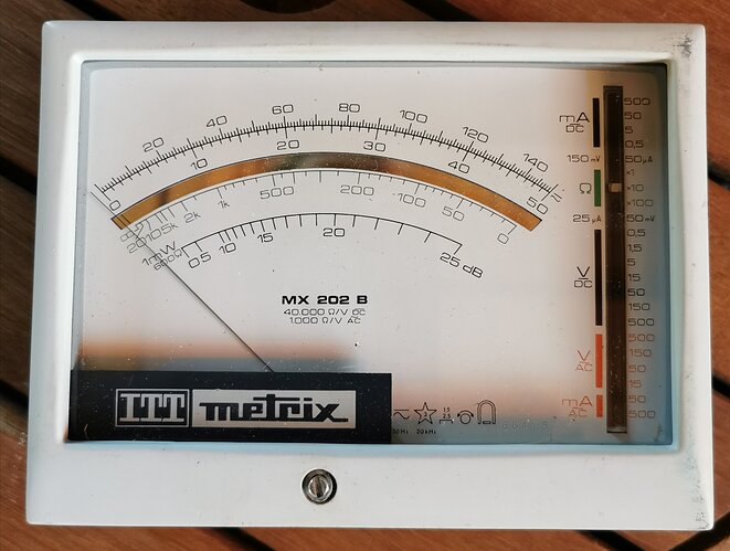

J’aime mon MX202, ergonomique avec le cadran occupant toute la face avant et un mouvement à bande de torsion, plus robuste et sensible.
Il y a sur eBay un Monsieur qui vends un kit pour le remplacement de la pile à mercure, plus disponible.

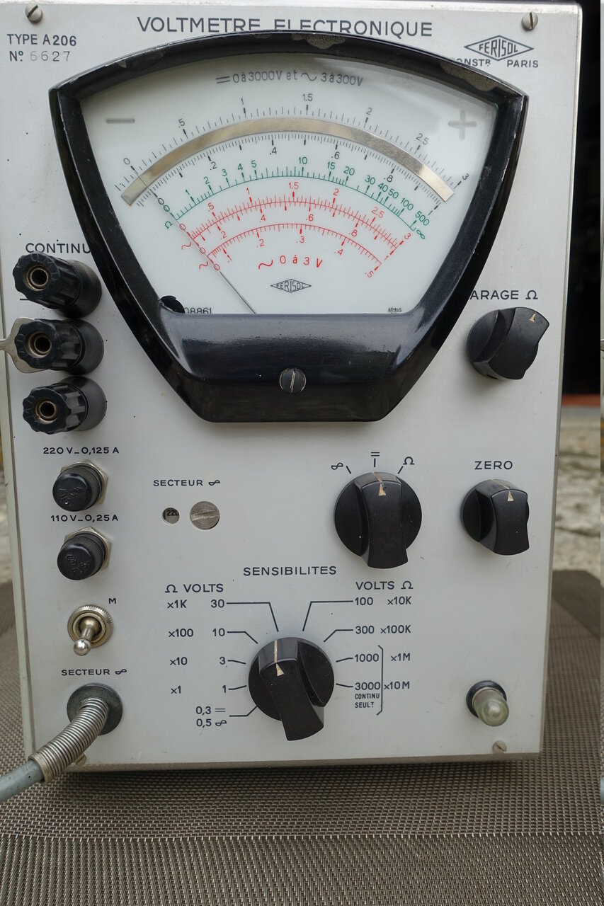

Pour une gamme de valeurs plus large, j’utilise une Ferisol A206 qui mesure jusqu’à 3000V et vers 5GΩ. Il a l’avantage d’un détecteur de polarité donc pas besoin d’inverser les fils.

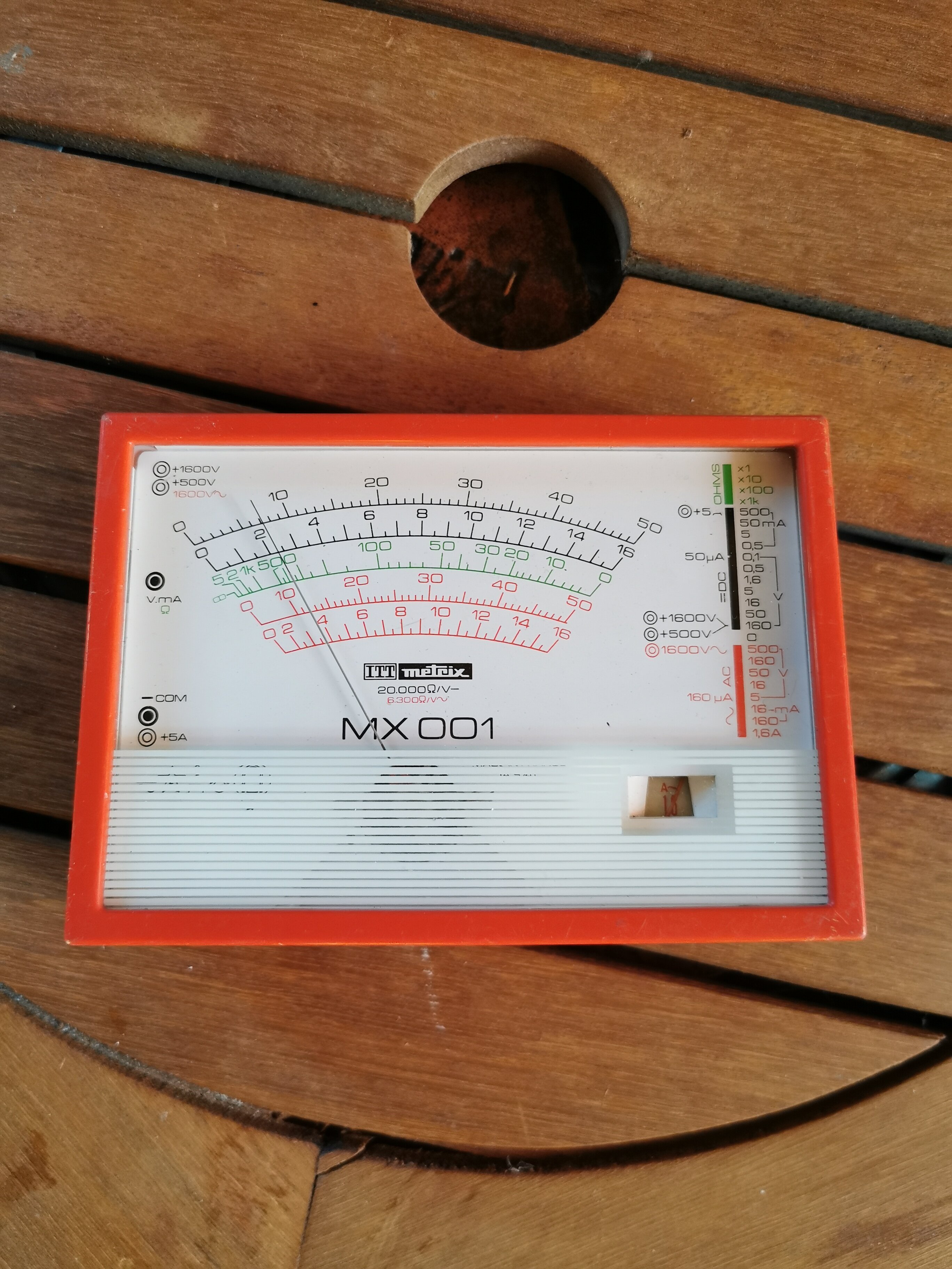

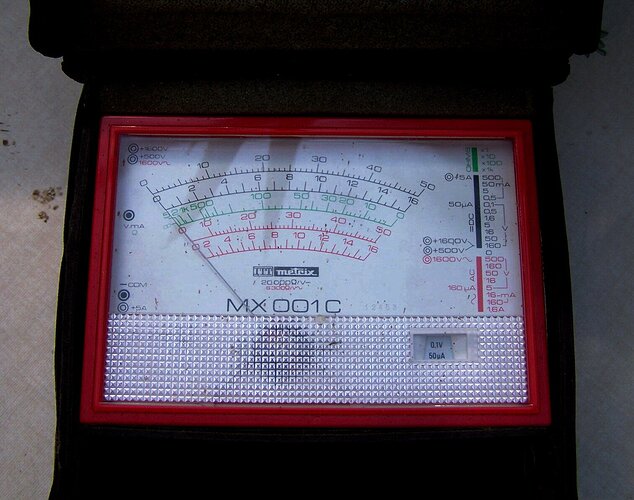

J’ ai aussi un 462 acheté à Bonneval à la ramballe , déclaré " en panne " et vendu " pour pièces " qui fonctionne parfaitement une fois nettoyé , et un MX001 , un peu comme le MX202, dans son étui cuir .

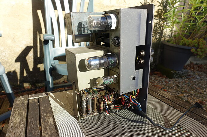

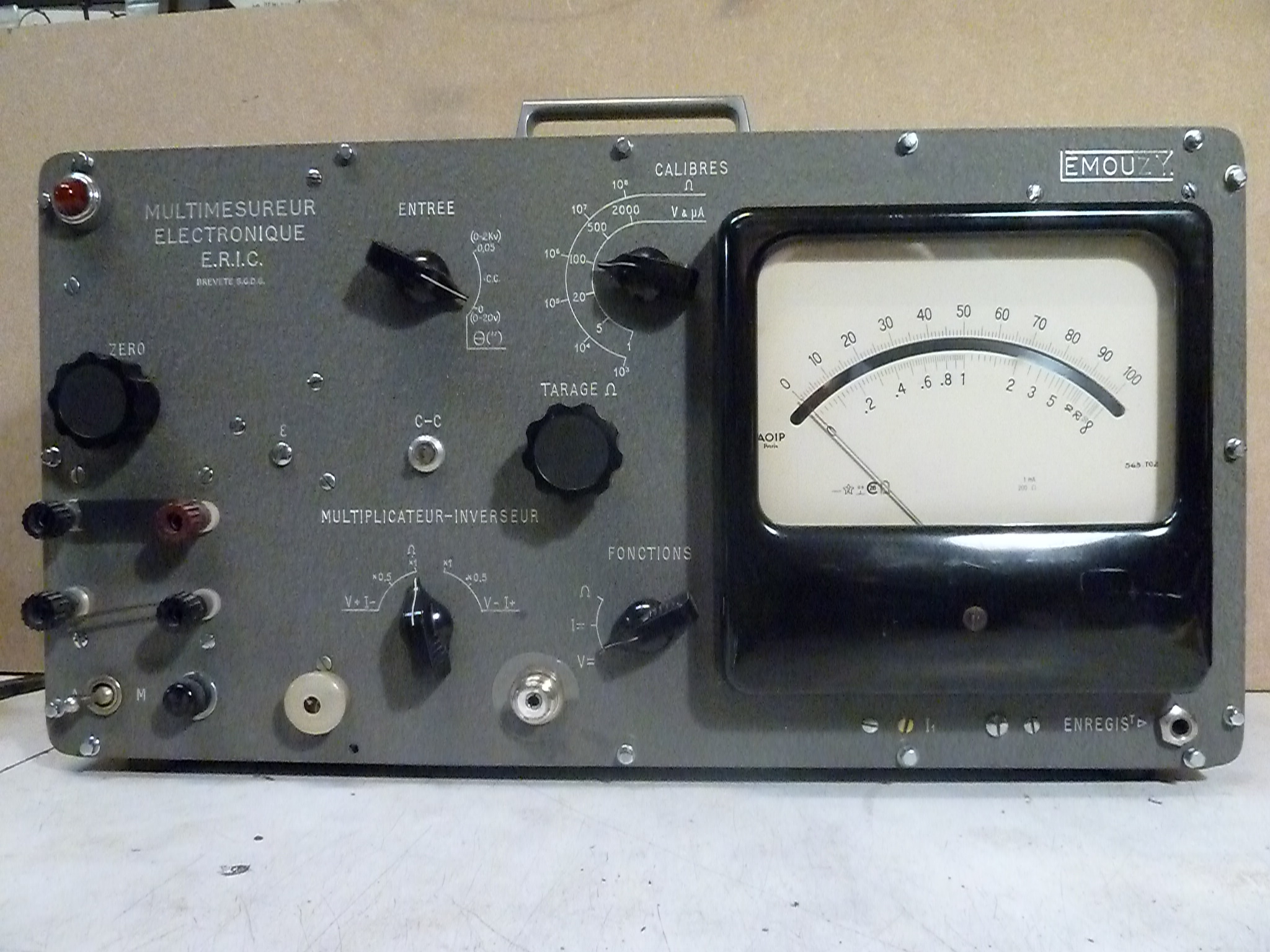

En 1953 j’ai travaillé chez Lemouzy , c’était plusieurs années avant qu’ils sortent l’Eric un appareil destiné aux laboratoires et considéré comme unique par ses performances Voltmètre 0,5 V à 2000 V ,
Micro-Ampèremètre de 0,5 Mµ à 2000 Mµ et Ohmètre.
Par curiosité j’en ai trouver un il y a une dizaine d’année en panne et je l’ai désossé pour le remettre en état , l, toutes les lampes d’origine étaient bonnes dont les 2 EF86 recouverte d’une peinture noire et appairées , le problème venait des résistances carbone miniature de forte valeur dans le « tripole » , 4,7 et 6,8 Még , je les ai comme les autres toutes remplacées par des 1/2 W métal 1% et euréka comparer avec mes Métrix Volt et Ohm et le zéro ajustable ne varie pas après quelques minutes de fonctionnement , défaut de la majorité des électroniques à lampes…
Cet énorme appareil prend beaucoup de place et le rend difficile à utiliser mais je le conserve dans la collection et vérifie de temps en temps son état
