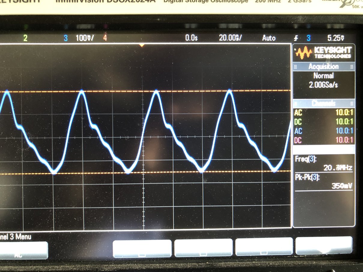

Pour le plaisir de partager, je joins qques photos d’écrans de scope en différents points de ce générateur.
Forme du 20MHz sans modulation, hum hum…
20MHz forte modulation, rehum hum…
20MHz peu modulé, bof…
Pour conclure, le signal de 100kHz, fréquence minimum, sans modulation, moche aussi.
Bref, vous avez compris ce générateur doit être largement révisé sur ses points de fonctionnement originaux, et ce, sur chacune de ces lampes… Nota: j’ai seulement changer les condos morts.
il doit y avoir plus d’harmoniques que de porteuse ! :rofl:
Michel…
ce générateur sort un signal dégeulasse, du genre des géné « Eurelec » ou « EPS » ! (ce qui est un peu étonnant pour un appareil pourant construit plus sérieusement que ces « géné école » fournis avec des cours par correspondance …)
Ou bien les tubes sont usés, et les composants ont changé de valeur, et le point de fonctionnement prévu n’est plus du tout bon … (contrôler les tensions, tester les tubes, vérifier si les résistances et condos font encore les bonnes valeurs)
Ou bien, c’est peut être « normal » (et, d’origine, il sortais un signal dégeulasse !?)

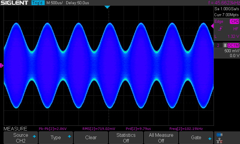

Voilà de l’AM modulée à 50% chez moi
Ces générateurs simples et ayant a couvrir une large plage de fréquences sont , de par leur construction , avec un taux de réaction variable d’un bout à l’autre de leurs gammes
Cela explique la forme de leur signal qui comporte beaucoup d’harmoniques
Si ça etonne les néophytes , cela ne gêne en rien le technicien compétent qui connait son appareil et sait faire la différence entre la fondamentale et ses harmoniques
quant a la modulation, elle sert essentiellement à reconnaitre le signal pour pouvoir faire un maximum lors de l’alignement , peu importe alors la forme du signal modulant
Absolument ! Pas la peine de passer des heures sur ce type de géné en espérant lui faire sortir un signal parfaitement sinusoïdal… Conception trop rudimentaire pour ça.
Mais comme dit Georges, des générations de techniciens ont alignés des postes avec ça. Vu la précision visée, ça suffit bien !

Et voila… Le schéma en pdf, que cela serve a d’autres, design d’origine plus que limite, en plus de… les résistances qui ont dérivé, les lampes sont bien fatiguées (une neuve sur l’oscillateur BF, le courant plaque est doublé, mais tjs moche, je me suis arrêté la…), des condos micas tres loin de valeur affichée etc.
J’ai apprécié découvrir une modulation para la g3 de la EF80, et le signal appliqué ici est bien a l’image de la mauvaise modulation.

D’abord le 30V en anode de l’osci BF, je doute que mème neuf la modulation aurait été « belle ». Donc j’ai regardé aussi sec la fiche de la EF98. C’est comme vous décrivez, tension max anode 50V. Il le respecte avec cette Rp de 150k, mais alors, sans avoir les courbes de ce tube, si proche de l’origine, ça doit drôlement être tassé. Aucune chance que la sinus qui sortira de la soit symétrique. L’autre conséquence sera une impédance de sortie élevée, mal fagoté avec la façon de câbler le potar de pourcentage de modulacion (en Espagnol dans le texte, jejeje). Ce potar de modulation mettra a plat cette EF98 avec un courant si petit (car la charge tendra vers 0 ohm a faible modulation). Et l’ampli de sortie, tout le contraire, il monte a 115V plus du double permis. Bref, du grand n’importe quoi. Hier soir, j’ai illico recablé ce potar, avec une 6BA6, qui elle tient en tension, baissé un peu la Rp avec une autre soudée en parallèle (equiv 120k), et ce pour aucun bénéf. En se baladant le long de la chaîne de déphasage sur le retour a la grille, la sinus est toujours pourrie. J’ai fait le tour… Il faut changer la base.
