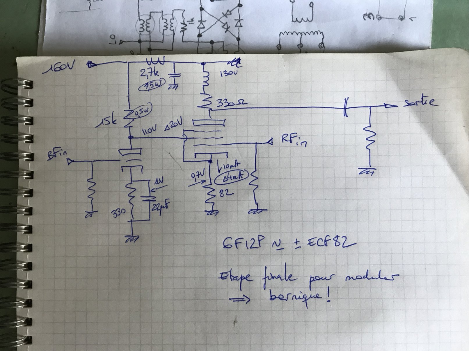

Comme ce boitier est un terrain de jeux, par étapes (bonne et mauvaise), il contient une alim HT régulée 160V. Va pour un étage final avec une 6F12P (triode-pentode genre ECF82), choisie car la triode possède un gain de 100, au poil pour la tension BF Vcc, rapide calcul:
On note que la g3 est connectée en interne, donc indisponible. Donc j’essaye avec la g2.

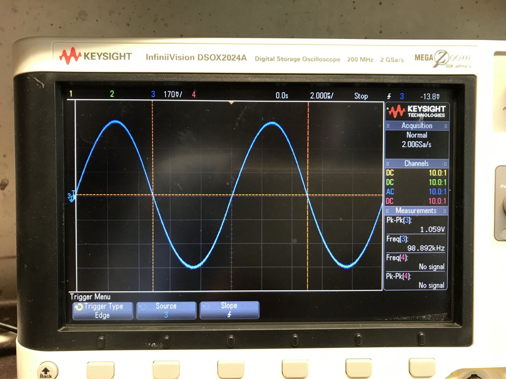

Et… les résultats pour la HF non modulée sont:
Rien a voir avec design original…

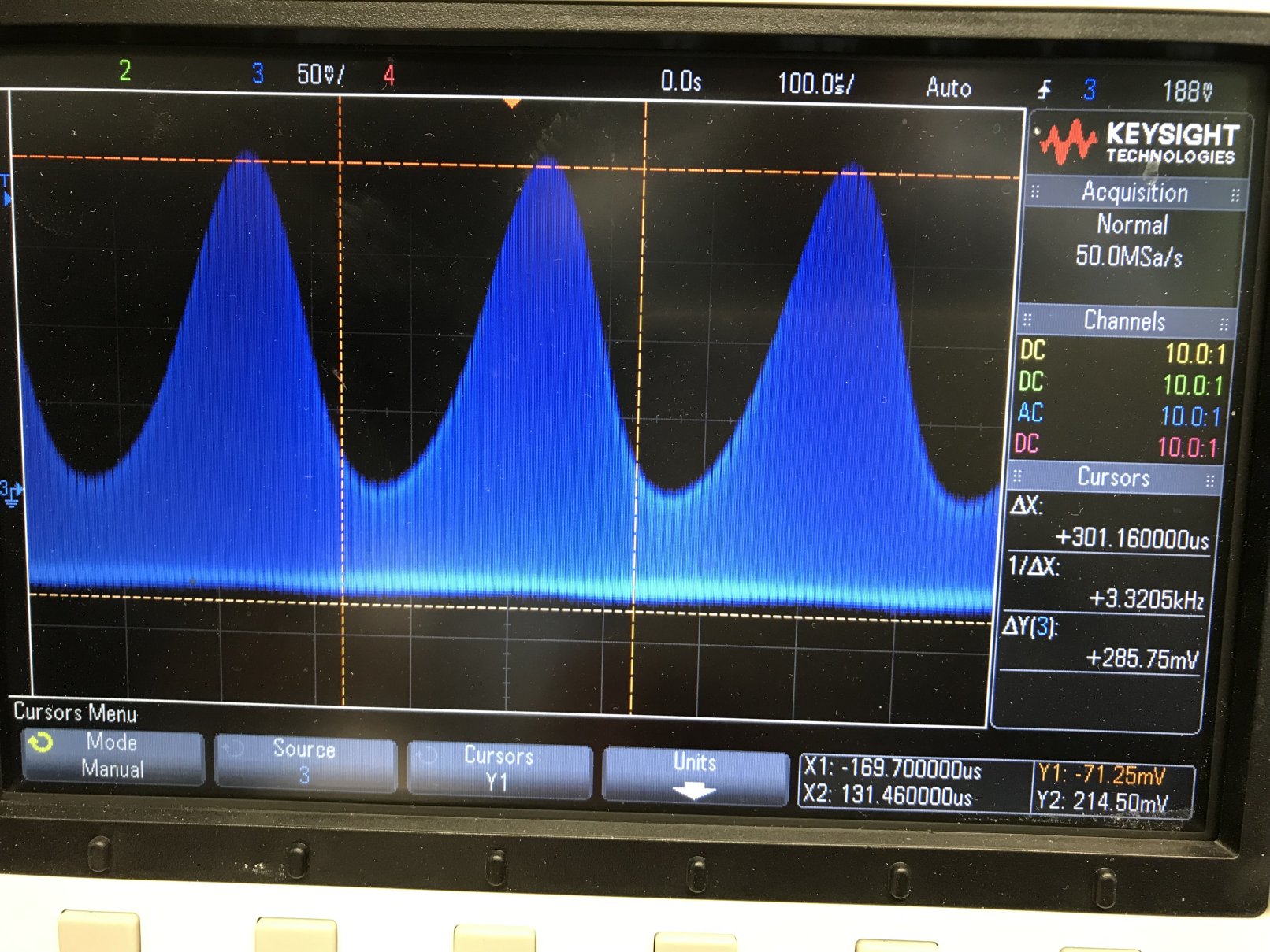

Et la modulation:
Saperlipopette! Je dois reprendre le mixage final. En modulant la tension de la grille 2 de la pentode (alimentée depuis la plaque de la triode), je pensais gagner automatiquement une modulation de la HF et il est clair qu’il n’en est rien, car le gain de cette pentode n’est pas affecté… C’est ce que je comprends.
Mais professeur, pourtant le courant plaque varie. :pleading_face:
Conclusion, il manque un épisode a cette saga.
bien ça c’est pas de la modulation d’amplitude mais une simple addition
C’est simplement une superposition des signaux HF et BF , Il manque une non linéarité pour avoir une modulation d’amplitude
Hélas… snifff.
Il suffirait de faire fonctionner l’ampli hf en classe C
Donc changer le point de repos! Près de zéro mA?
Oui mais cela suppose une attaque musclée … et adieu le beau signal sans harmoniques
surtout supprimez la partie resistive de la charge d’anode
il faut une self large bande , peu resistive , eventuellement amortie par une R parallele

ou mettez un simple modulateur a une diode Si ou mieux Ge avant d’amplifier le signal ( ces modulateur ne fonctionnent bien qu’a bas niveau # 50 à 100mV HF et commandée en courant par le signal BF ) mais il faudra un ampli bien lineaire derriere

il suffit de mettre un lampe en ampli lineaire derriere le modulateur pour l’isoler des avanies du monde
exterieur

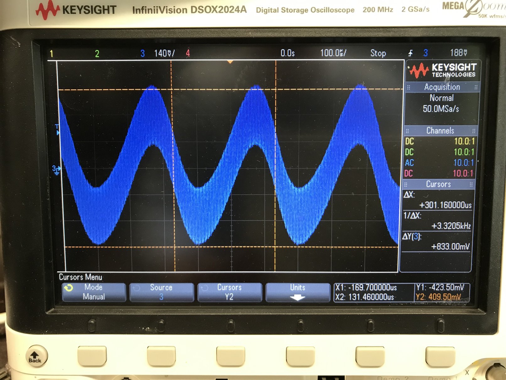

Donc c’est cuit. Mais je mets les photos quand même parce-que, j’ai trouvé que c’était intéressant, j’ai appris aussi pourquoi mon mixage ne fonctionnait pas dans mon récepteur dans un autre post.
Les photos sont repérées dans le schéma.
Le signal sortant est bien mieux que l’original, l’amplitude est constante sur toutes les gammes, les fréquences du vernier sont respectées… mais je ne vais pas garder ce schéma, je reste sur ma faim:
  • courbe déformée
  • modulation 100% casi impossible et pas sur toutes les gammes

vous aurez le meme probleme avec l’heptode
si vous ne chargez pas le circuit plaque par un circuit accordé pour trier vous y retrouverez tout : le produit et l’addition

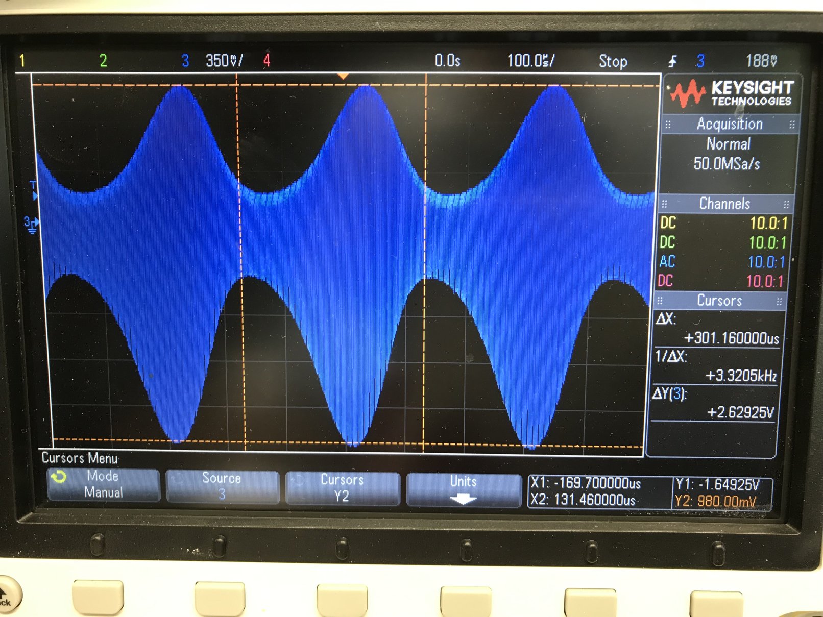

C’est le problème! Je n’en ai pas… J’ai seulement trouvé dans le carton des récups une segmentée (3 sections) avec apparemment même nb de spires. Et combien même, avec une self simple inadéquate, le signal résultant (sur la gamme que s’en adapte) est bien une addition. C’est un complément d’infos important. Sur la photo de « l’addition », la composante « Y » est constante le long de « X »…
La fonction non linéaire requise au mélange, c’est le redressement mono alternance qui me sauve.

ton schema est un etage classe C modulé par la variation de la tension plaque
et comme expliqué precedemment il faut un circuit accordé cote plaque ici un circuit en Pi
qui permet a la fois la selection de la bonne frequence et l’adaptation d’impedance
tous les systemes de modulation que vous trouverez sur des schemas d’emetteurs fonctionnent a bande etroite avec un accord en sortie du modulateur
tournez vous vers un modulateur a diode qui lui est large bande et faites le suivre par un ampli lineaire pour l’isoler du monde exterieur
