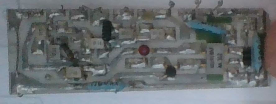

en générateur BF, j’ai un HP 3310A qui est hyper fiable.
en générateur HF j’ai un leader LSG 17 dont j’ai refait sur puce le composant discret de sortie…

Il a vraisemblablement voulu dire qu’il a remplacé l’ampli de sortie par un AOP tout simplement…
cdt,
gérard
pour la petite histoire le modele 17 utilise pour ses fonctions internes des modules microelectronique thik film (couche epaisse sur ceramique ) bien entendu introuvables et irremplaçables en cas de panne
voici un exemple de la piece une fois demoulée
la solution refaire un module en composants discrets ce qu’il a fait sur les conseils eclaires d’un forumeur
ou re utiliser le schema du modele 16 qui lui est realise en composants discrets

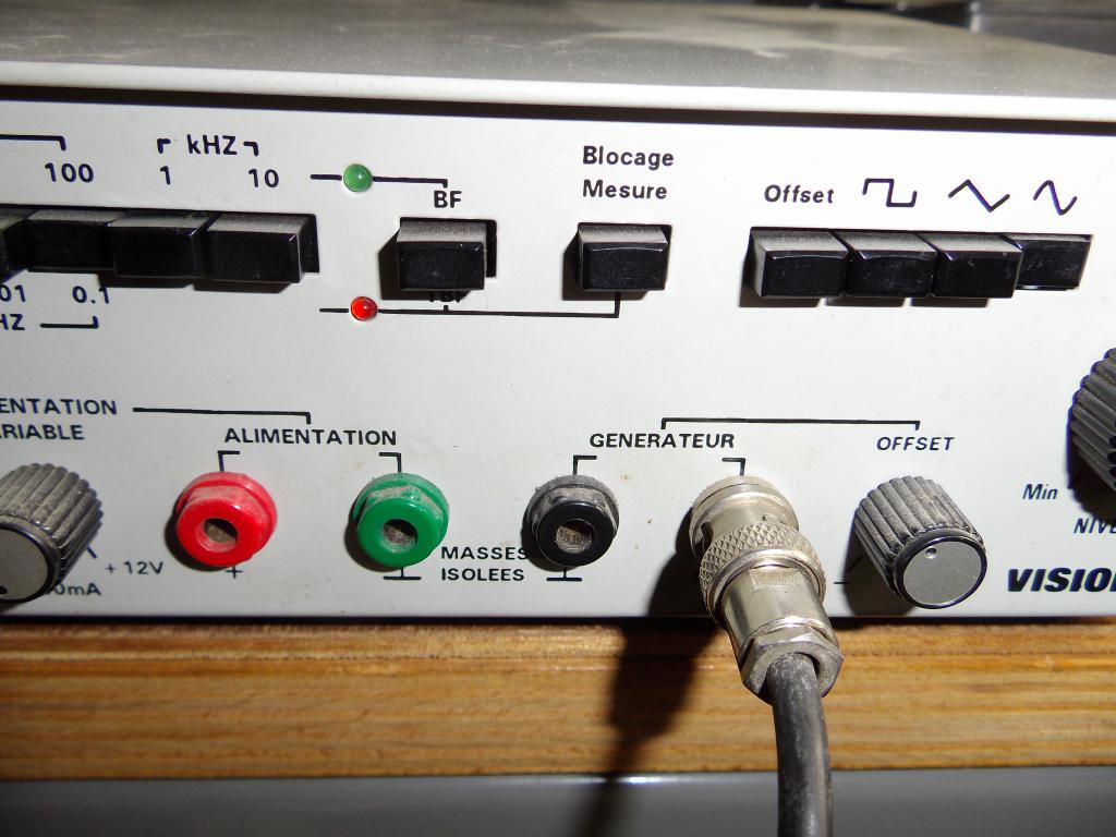

Je crois que Joël a eu sa réponse :
un bête générateur de fonctions avec oscillateur de wobulation intégré…
Pour une fois que les génés de fonction servent à quelque chose…:yum:

Si, si, je suis là, mais pas toujours dispo, je reviens avec les photos de mon engin !!
