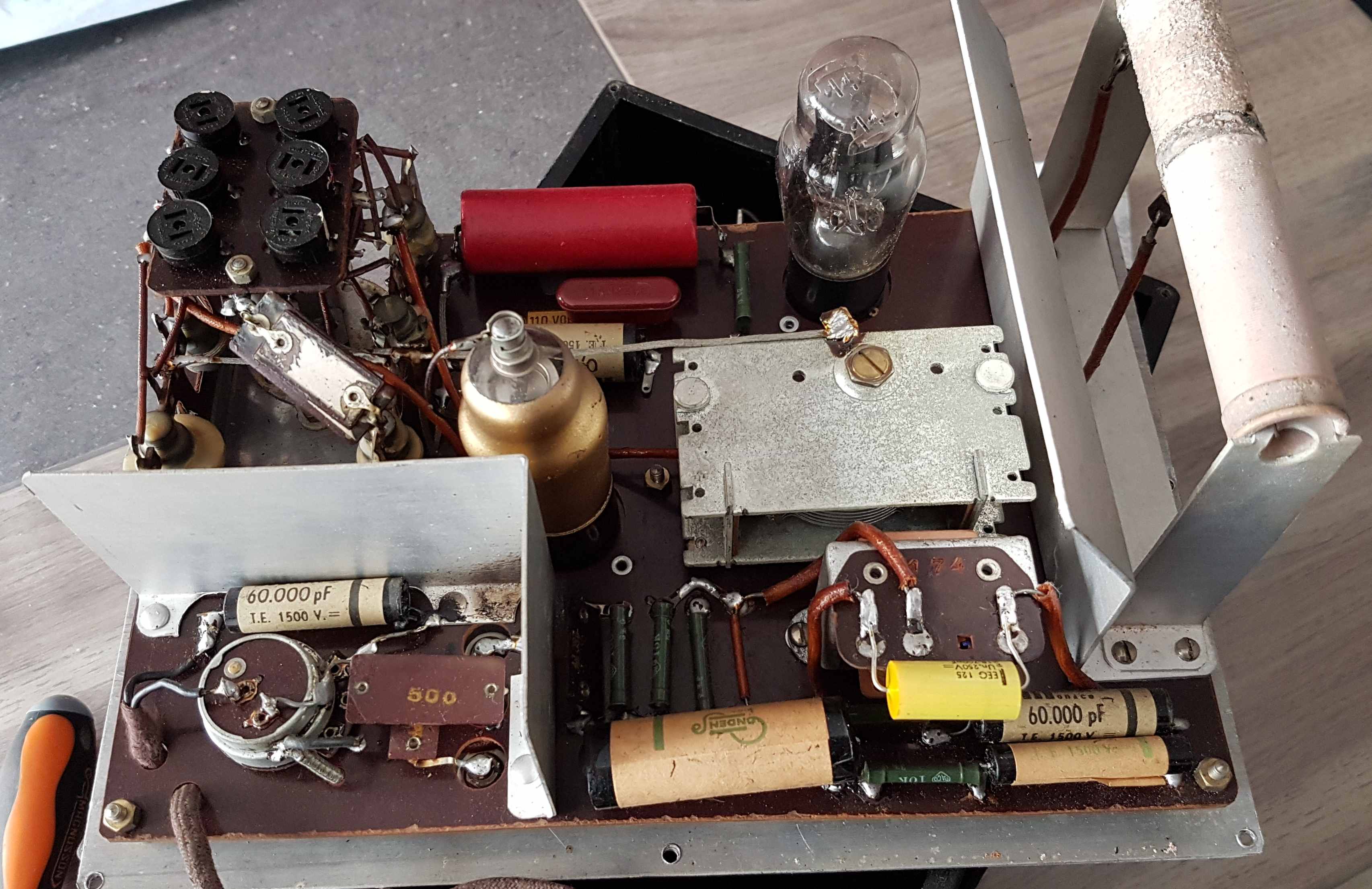

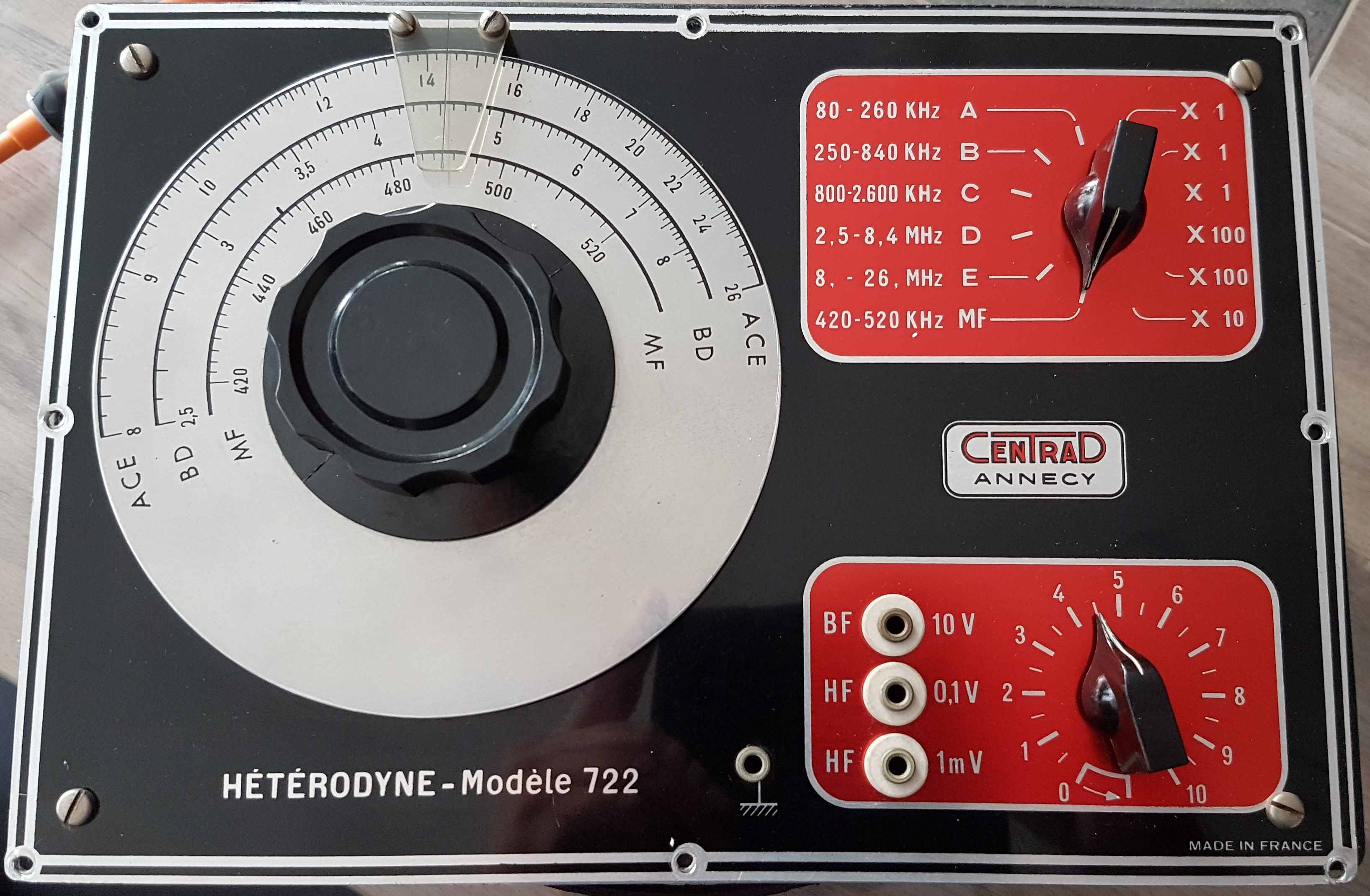

Générateur Centrad 722

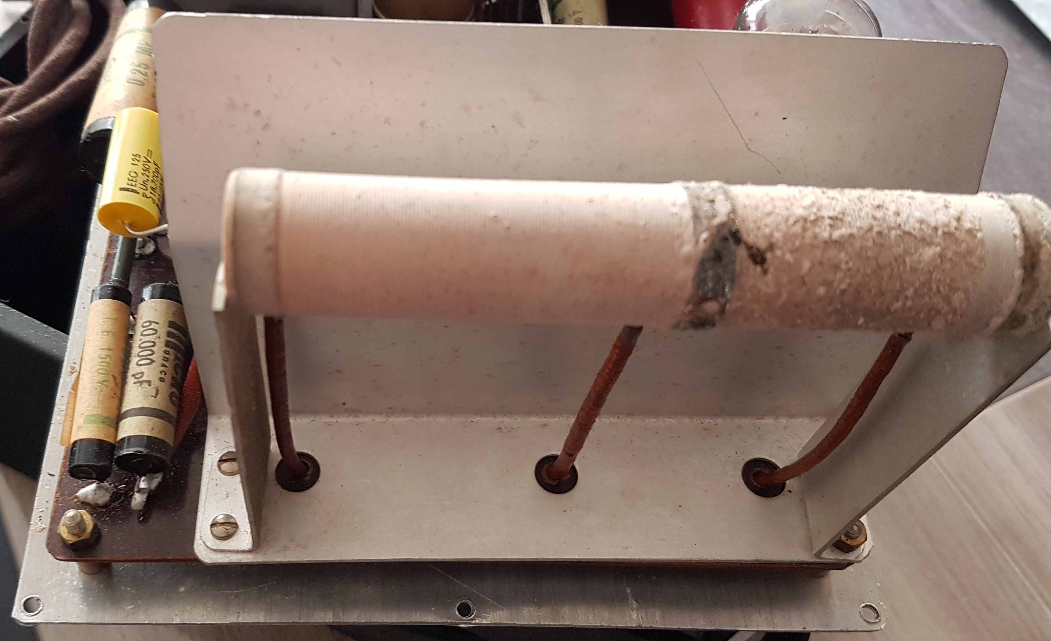

Une de mes dernières acquisitions mais la matière de la chaufferette me laisse perplexe…
Bricoleur50
Très bien ton acquisition! C’est propre; de quoi te plains tu?
La chaufferette ne contiendrait pas de l’amiante ?
Et si même c’était le cas ?? Tu as l’intention de gratter toute la journée et de respirer à pleins poumons ?? :grinning: Car le seul danger viendrait de la.
Si c’est le cas vu qu’elle s’effrite même sans y toucher, j’enferme l’appareil dans un plastique et direction déchetterie récup matériaux amiantés ! je ne badine pas avec cela car une seule fibre peut être mortelle !
pas de panique
tu te debarasse de la resistance
si tu veux dehors avec un masque un jour de vent dans le bon sens
un coup de bombe laque a cheveux de madame regle le probleme, Trois coups de pince coupante dans un sac plastique

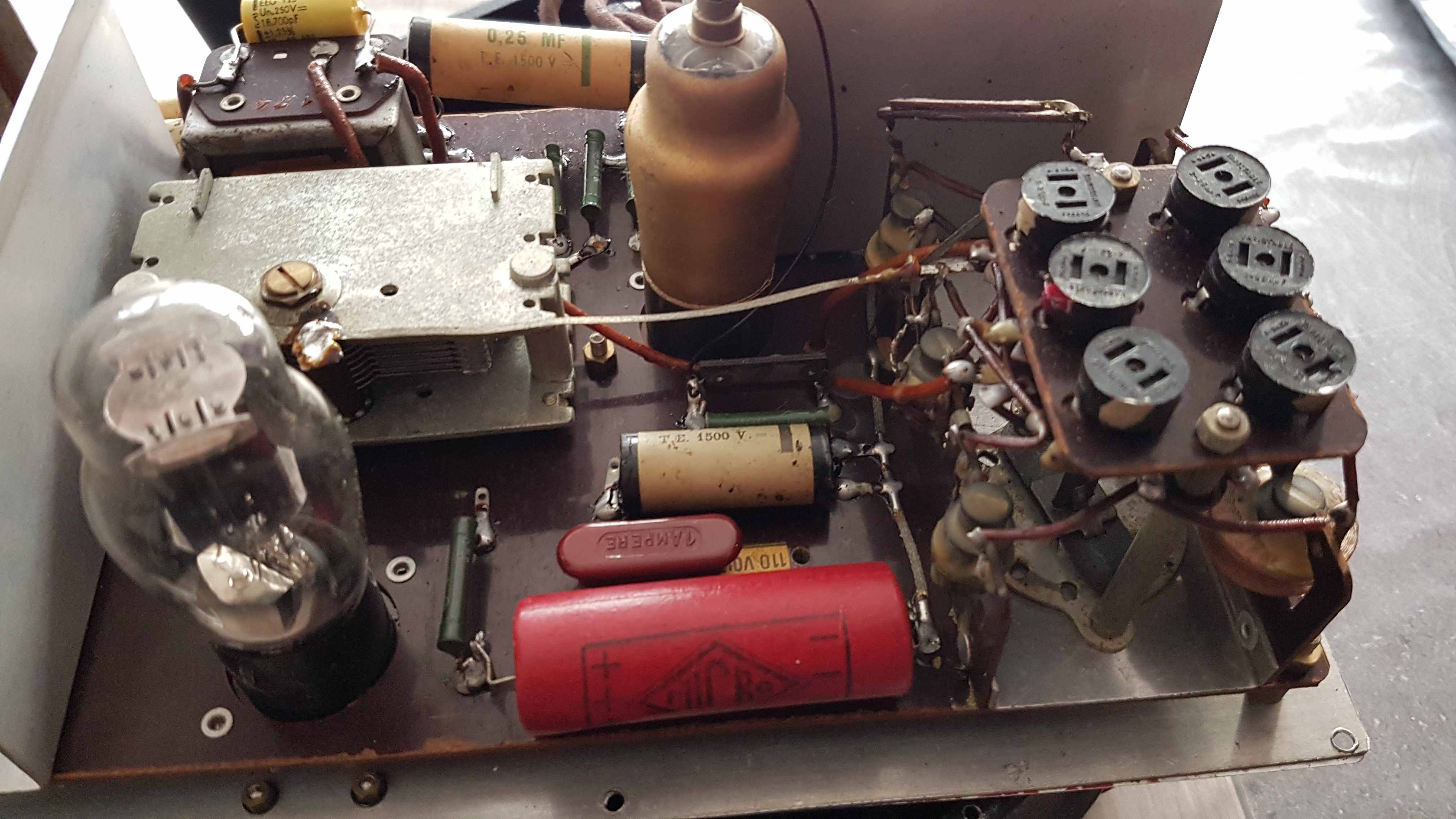

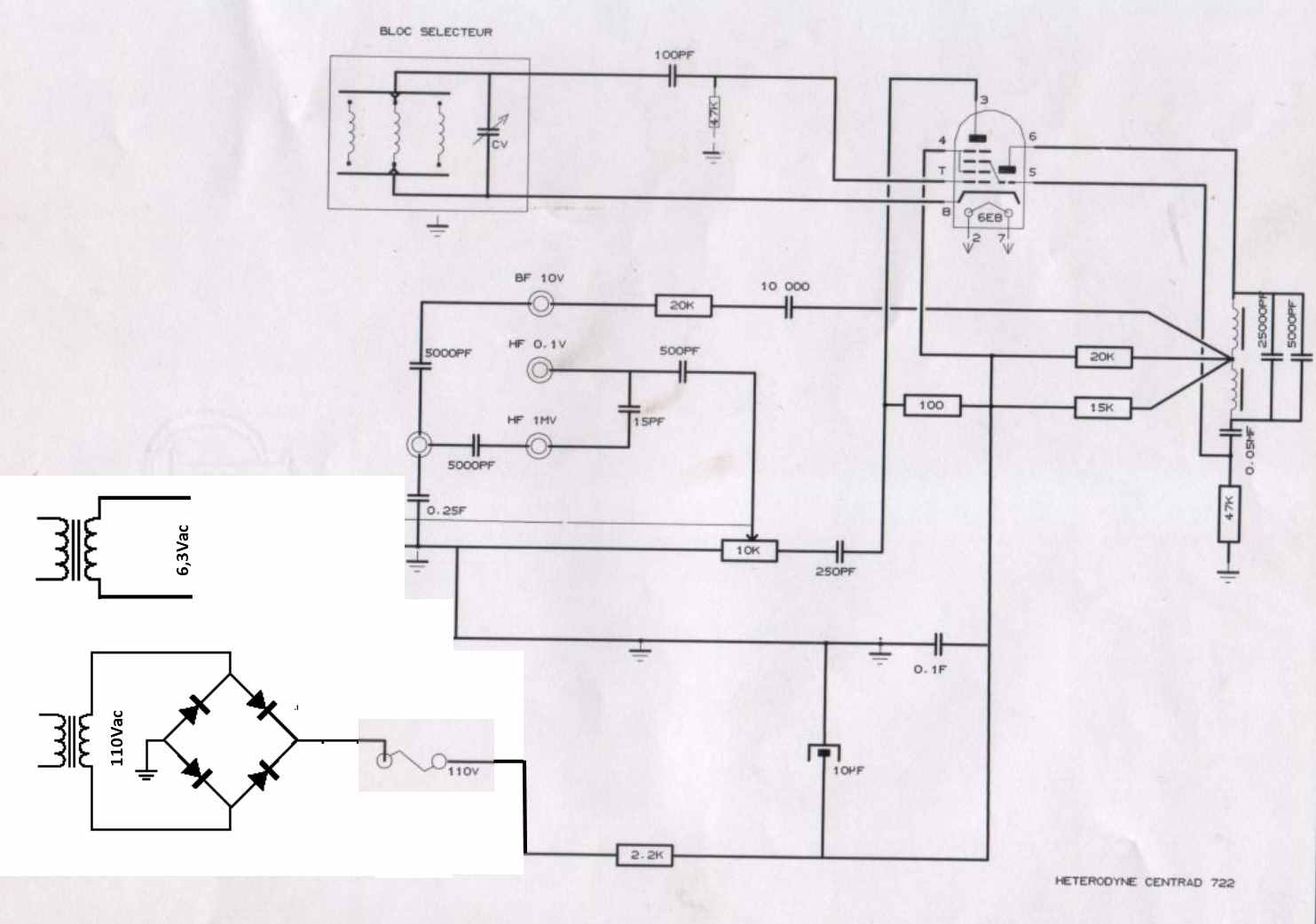

et comme c’est encore un machin tous courants , je sens que je vais etre de bobinage ?
le schema ici ( approximatif)
Sympathique générateur des années 50 :slight_smile:
Pour ce qui est de l’amiante, bof, pas de quoi fouetter un chat!
Je ne pense vraiment pas que ça soit avec cette pauvre petite résistance que vous allez vous ruiner la santé, vous auriez tout une plaque de Pical effritée dans l’appareil, ok là cela aurait une tout autre histoire mais franchement là … c’est se faire du mouron pour rien (la rate en court-bouillon on dit chez moi).
Si vraiment la présence d’amiante en si petite quantité vous angoisse à ce point et que vous souhaitez la retirer, il suffit simplement de la mouiller à fond, de la retirer tout en l’emballant dans une pochette plastique à zip (s’en servir comme gant) dont vous scotchez l’ouverture par la suite et voilà, terminé!
Ce serait vraiment du gâchis que de jeter un si bel appareil!

d’autant que rien ne prouve qu’elle contienne de l’amiante cette peinture.
Sinon techniquement parlant : quel rôle joue cette résistance ? SVP :slightly_smiling_face:
regardez le schema c’est un tous courants , alors avec 2 lampes il faut dissiper des watts ….

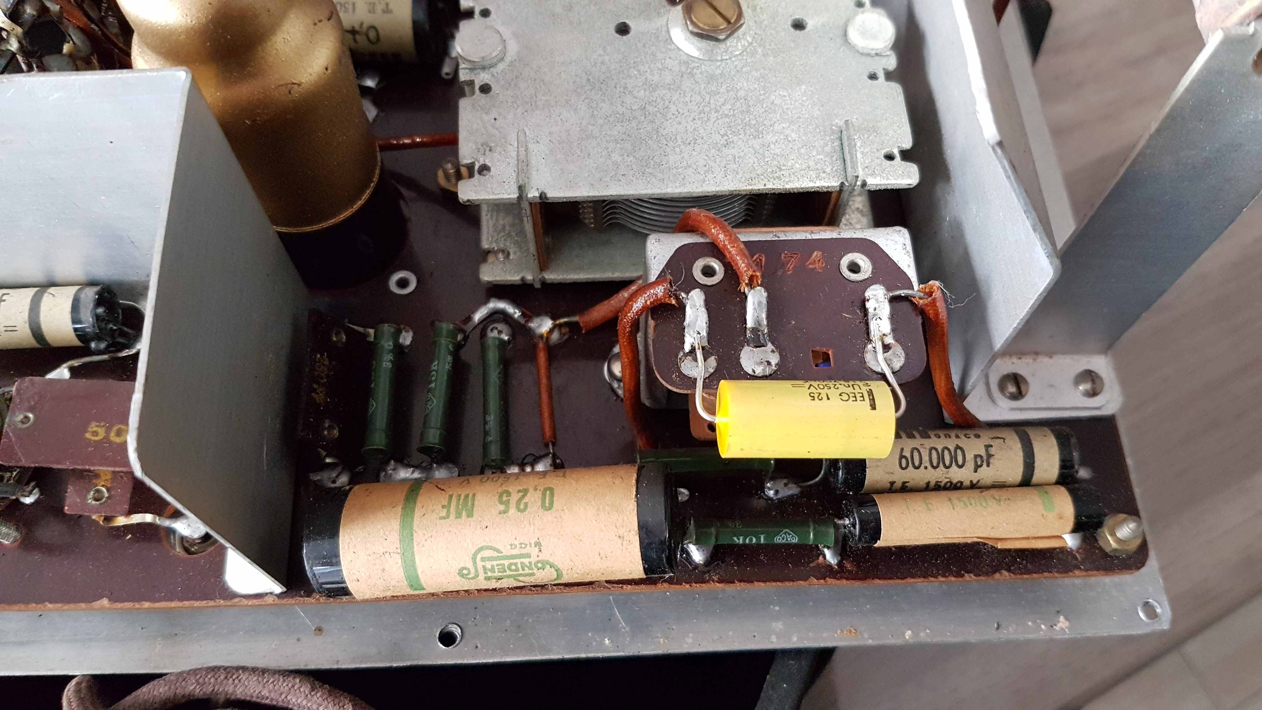

donne moi la cote en bas la ou est fixée la resistance
je pense faire 2 petits transfos qui se placeront la
un 220V > 6.3 V pour le chauffage de l’oscillatrice
un 220V > 110V pour la HT et on virera la valve que l’on remplacera par un pont de diodes cela allègera la taille du transfo de chauffage car il n’y a pas beaucoup de place

ce n’est pas du tout sur que cette résistance soit isolé à l’amiante (c’est possible, certes, mais pas sur, ça peux aussi être du ciment avec de la peinture blanche …)
Quand aux risques, si c’en est, ils sont limités (c’est effectivement pas comme si on coupais , percais, ou cassais de l’éternit sur un chantier, sans protection respiratoire …)
En proportions, le risque, avec un géné tous courant doté d’une telle résistance n’est pas tant de s’intoxiquer …mais de s’électrocuter !
(on peux, effectivement, démonter cette résistance dehors , et l’enfermer dans un sac plastique bien fermée , pour être tranquille …Et ensuite, et c’est sans doute le plus important, modifier l’alimentation pour la faire “en alternatif a transfo” , soit avec un petit transfo d’électrophone valise, soit en bobinant ou faisant bobiner le transfo adéquat )

Je vais suivre les conseils de Radiolo en passant un coup de laque pour fixer les particules.

J’ai déjà remplacé la résistance chutrice d’un Schneider Boy par un montage de plusieurs résistances de ce type : 10 pièces en céramique résistances enroulées autour ciment 220 ohms 10W 5% | eBay
Il faut choisir la valeur des résistances et faire des assemblages série/parallèle si une seule ne suffit pas pour tenir la puissance.
C’était aussi pour remplacer une résistance bobinée sur plaquette d’amiante. Je l’ai fait car elle était grillée, sinon, je l’aurais laissée.
Comme Radiolo maître bobineur m’a proposé de me faire 1 transfo secondaire 110 et 6,3 ou selon l’encombrement 2 transfos avec un secondaire de 6,3 et un autre de 110V en supprimant la valve remplacée par un pont qui permettra de réduire le bobinage des filaments.
