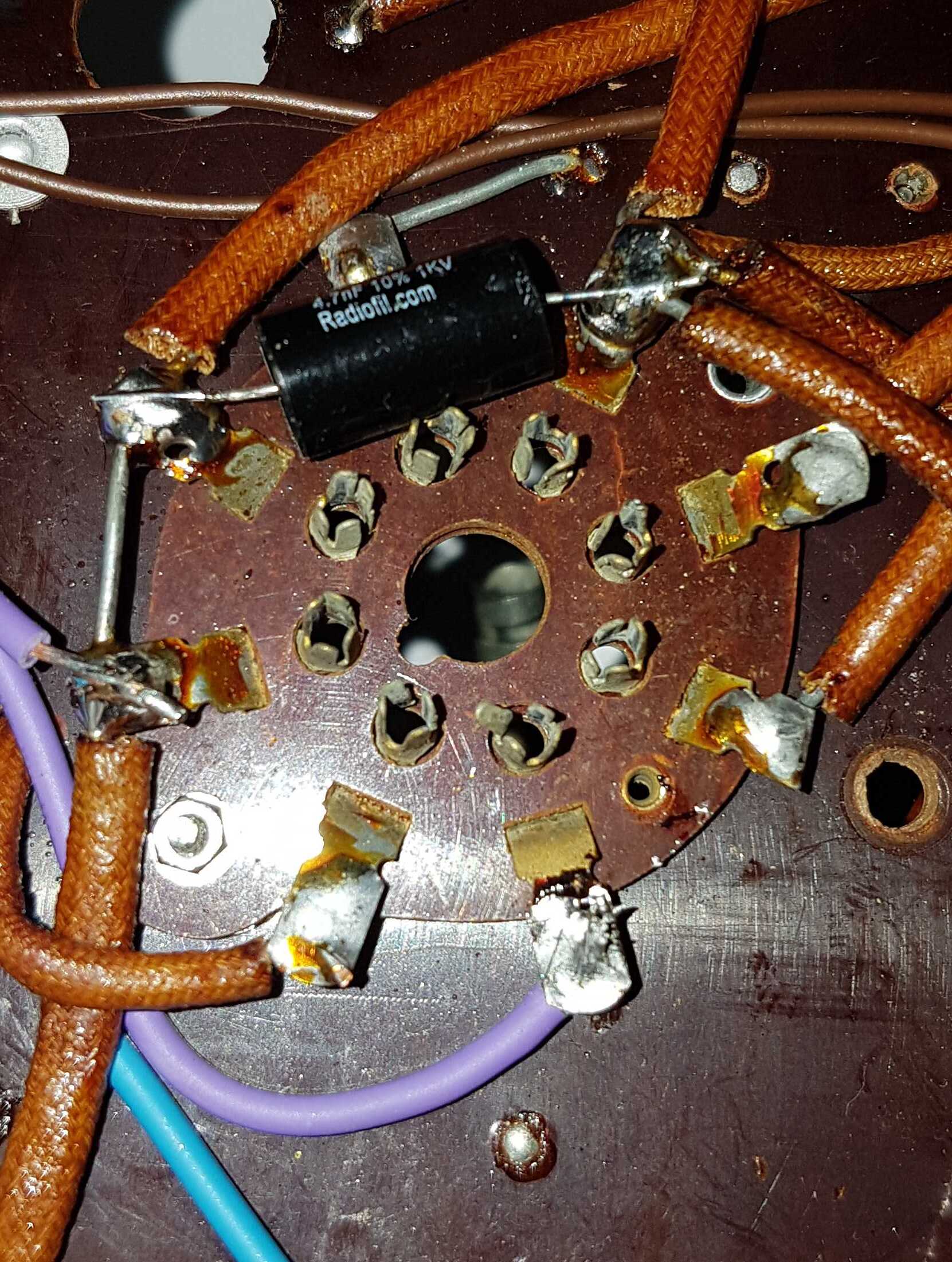

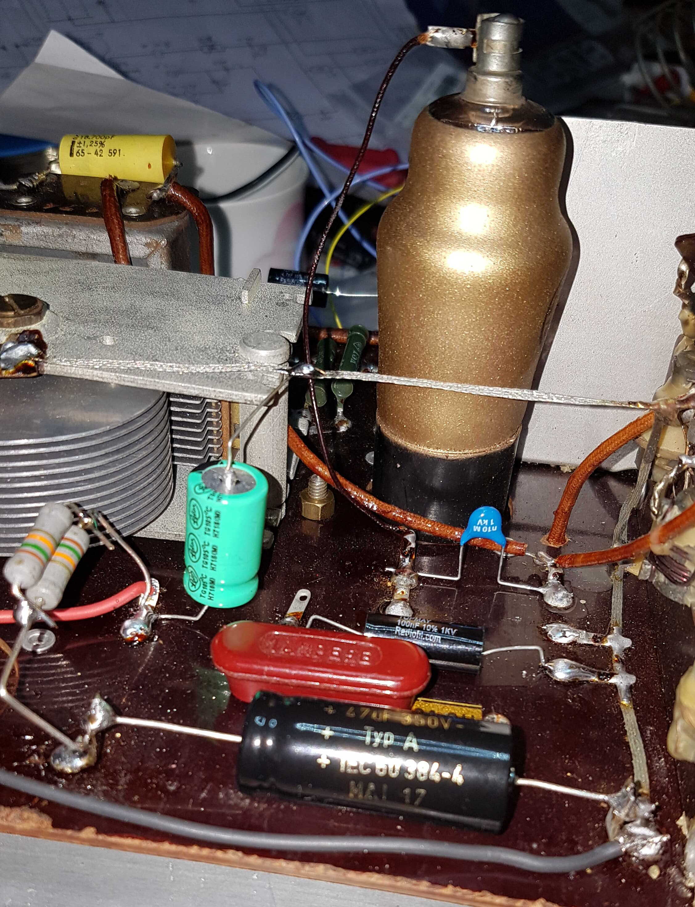

Radiolo ce midi j’ai suivi tes conseils et j’ai redémonté la façade de façon à placer la capa de 4,7nF de découplage directement sur la pin4 de la 6E8G et sur une des pin 2 ou 7 du filament reliée à la masse et en même temps cela va me permettre de démonter le potentiomètre qui a un point dur.
Bricoleur50
J’ai mis au plus près de la pin4 de la 6E8G la capa de découplage

bon rien de tres significatif de ce cote la
on est dans la dispersion de la mesure 250mV, 275mv , 250mV
peur etre un tube faible en OC c’était assez courant en melageurs ce qui faiblissait en premier en reception c’était les OC
