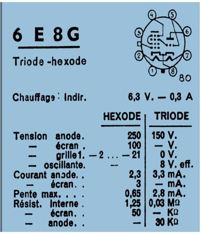

mais la 6E8 est prevue pour fonctionner jusqu’à 250 plaque
par contre la tension G2 me semble un peu forte
reduit avec en augmentant R2 la tension HT aux environs de 120V

selon le datasheet de la 6E8G (source Radiomuseum)
2K chute 23V
4K chuteront 46V
6K 69V
8K 92V
en supposant que le courant absorbe en HT ne varie pas beaucoup
avec 6K du devrait avoir autour de 120V HT

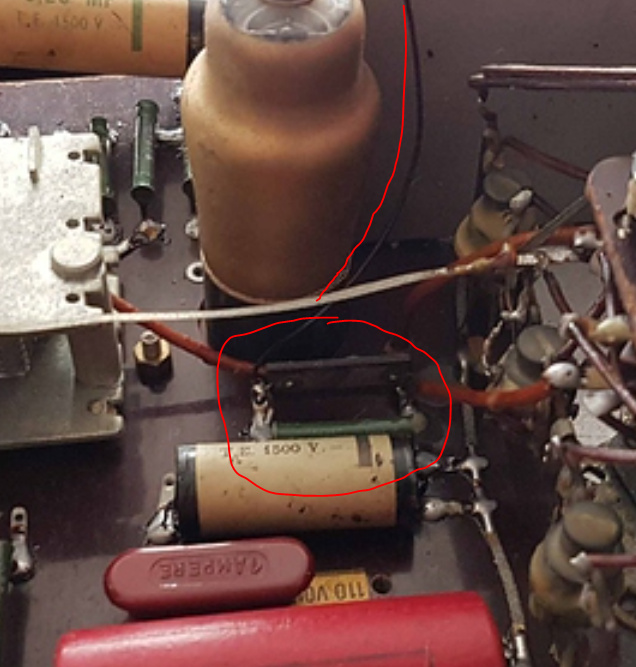

met un 1000 a 4700 pF directement entre masse et 4 de la 6E8
met un 100pF neuf sur G1 et une 47K 1/2 W neuve ( elle ont une capa parasite plus faible que les vieux clous carbone
si cela ne s’ameliore pas en OC je ne vois pas autre chose
Juste une petite remarque, je me trompe peut être mais toutes les résistances sur l’appareil sont identiques et précision 3% et elles ne semble pas être des carbones et je les ai toutes vérifiées sans les démonter si je trouvais la valeur indiquée et celles que je ne trouvais pas la valeur indiquée je les dessoudé d’un coté.
j’ai regarde te photos la resistance de grille est oK c’est un modele a couche carbone et pas un batonnet carbone donc pas de PB de ce coté la on ne peu pas faire mieux avec les R modernes
la capa est un mica la aussi rien a dire
reste juste le decouplage des grilles de blindage faisant office de g2 en 4 de la 6E8
par contre le fil qui vas a la grille 1 est long , pas top en OC mais c’est dispose comme cela on ne peu rien y faire de plus
