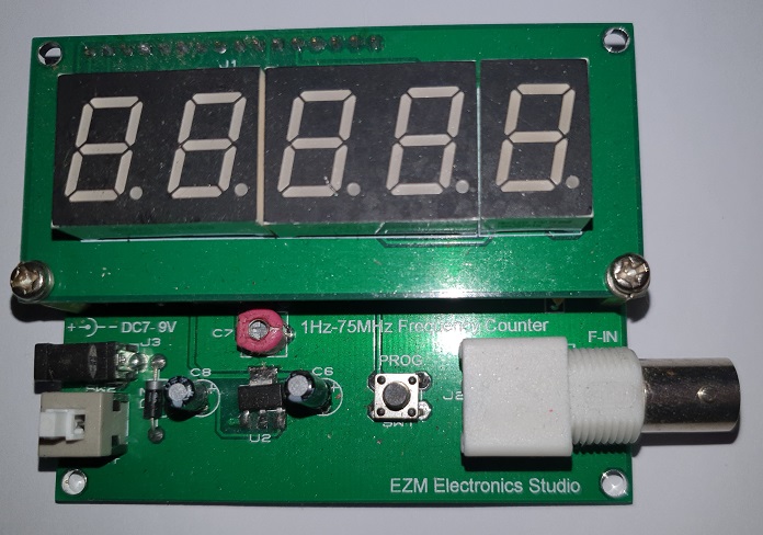

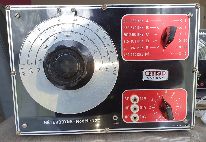

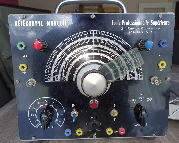

Etant dans le contrôle des transfo MF pour voir la fréquence de résonance à l’oscillo, j’ai sorti mes générateurs pour comparer accompagné d’un petit fréquencemètre acheté en kit au pays du soleil levant pour vérifier la fréquence de sortie et je ne comprends pas pourquoi la fréquence s’affiche avec le « École Professionnelle Supérieure » avec un décalage de 20 Khz entre le fréquencemètre et le cadran du géné par contre avec le centrad la fréquence est totalement erronée !
Quelle peut être la raison ?

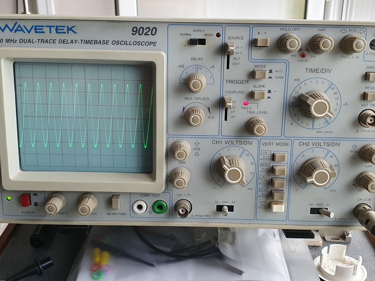

Comme ceci ?
  • Sonde sur 1 sur canal 2
  • Time/Div sur 1µS
  • Volts/Div sur 2V/div
    Je n’arrive pas à obtenir plus clair pour les périodes

Pas de crainte pour le Centrad! c’était un tous courant mais il ne l’est plus, Radiolo m’a bobiné un transfo et j’ai supprimé la valve pour un pont de diode.
Pour le géné EPS il a été aussi modifié.
Tout à fait tes souvenirs sont bons et tu me l’as bobiné. :wink:

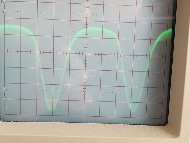

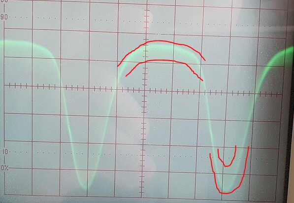

J’ai fait une mesure en partant avec une fréquence 1Mhz sur le cadran du Géné EPS et sur l’oscillo on retrouve presque 1Mhz (presque 5 divisions pour une période avec une base de temps de 0,2µS

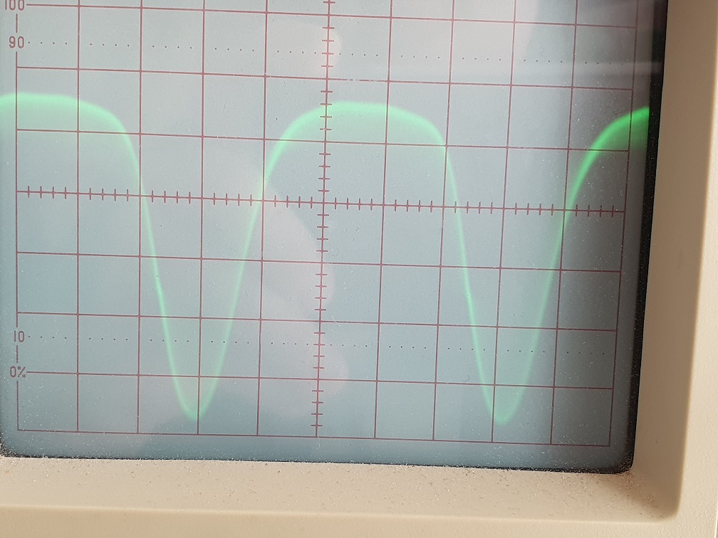

Avec le géné Centrad on mesure un peu plus de 1Mhz mais pas du tout le même signal !
Bââh! C’est quand même pas du Rohde et Schwarz ces engins-là! :thinking:

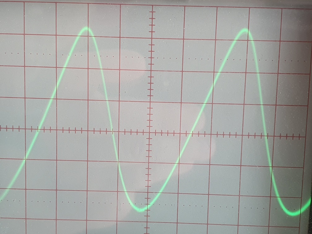

sur ta derniere mesure le flou sur les sommets du signal indique un residu de modulation, abaisser la vitesse de la BT pour le voir apparaitre si c’est du 50 ou 100Hz descendres 100ms/div
mettre une 50 ohms en // sur l’entrée du scope, sinon les génés débitent dans le vide et les signaux peuvent ne pas afficher leurs vraies formes
plus ça s’éloigne du sinus, plus il y a des harmoniques
si c’est rempli d’harmoniques, le compteur s’affole !

Je reviens sur le sujet départ, pourquoi le module fréquencemètre fonctionne avec un géné et pas l’autre ? sachant que les signaux ne sont pas identiques ?
sans doute a cause de ça
fait la manip demandée au post 14 pour voir ce qu’il y a en BF dans le signal HF
