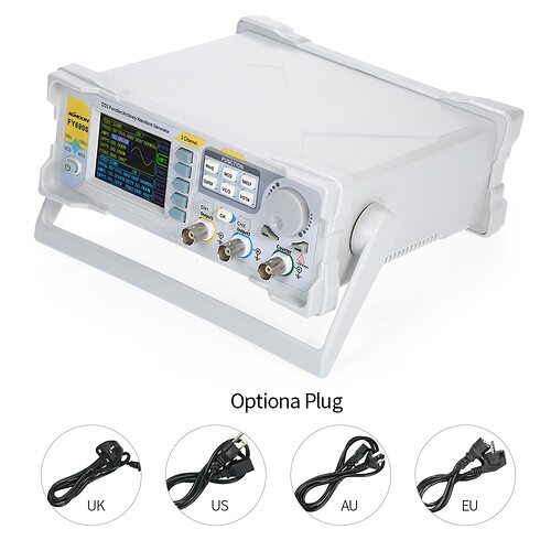

Celui-ci chez Ali paraît d’un bon rapport qualité prix:
CHF 78.23 45%de réduction | KKMOON 20/60/100MHz Module numérique DDS générateur de Signal générateur de forme d’onde Source de Signal d’impulsion 250MSa/s compteur de fréquence
Je ne sais pas si quelqu’un possède un appareil semblable et peut donner un avis d’utilisateur …

j’ai le géné de fonctions en version 60 MHz, il existe sous plusieurs marques
bonnes performances et précis en fréquence
ce n’est pas fait pour, et en mode wobbulation il n’y a pas de sortie dent de scie pour l’oscillo, en plus aucun blindage, tout en plastique, donc fuite de HF de tous les côtés
mais on peut éventuellement faire avec, pas essayé
peut-être en utilisant une sortie pour la MF et l’autre pour la dent de scie, je ne pense pas qu’on puisse synchroniser le deux, à tester
prévoir un atténuateur externe car le niveau ne descend pas aussi bas qu’avec un géné HF
par contre pour des fonctions carré, sinus, scie, sweep, il est excellent

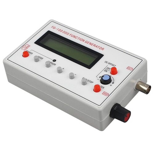

Il y a aussi celui-ci, pas cher (environ 15€ livraison incluse) mais qui ne monte qu’à 500 kHz (en sinus);

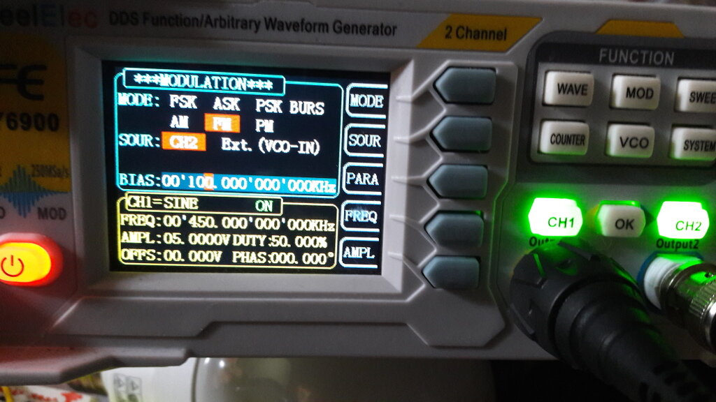

Pour la wobbulation, il faut un peu ruser, canal 1 en modulation de fréquence, source de modulation canal 2 qui sera réglé en dent scie. La sortie 2 servira de synchro pour l’oscillo.
C’est ce que j’ai suggéré, ont peut donc les synchroniser ?

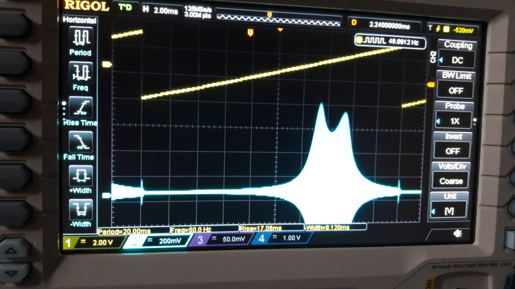

Pour avoir une synchro, je n’utilise pas la fonction wobbulation.
Le plus simple, un exemple :
Premier réglage : canal 1 : sinusoïde 450 kHz , canal 2 : dents de scie 50 Hz
Pour l’essai , canal 2 vers la voie 1 de l’oscillo, canal 1 vers la voie 2
(le fil vert sur le bouton vert, le fil rouge sur le… :joy:),
Deuxième réglage, choix de la modulation du canal 1 :
mode FM, source Canal 2, Excursion (bias) 100 Khz.
En intercalant un transfo FI entre les 2 appareils :
La rampe de 50 Hz visible en haut, en dessous visualisation du signal.
400 à 500 kHz donc 10 kHz/ carreau, centre à 450 kHz.

comment avez vous fait les deux petits marqueurs en bas ?
