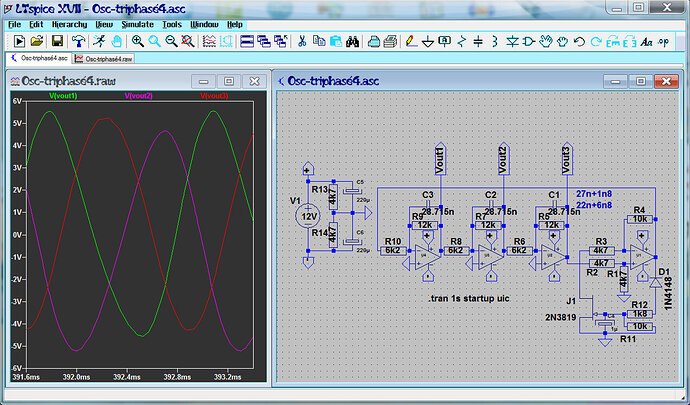

Je vais commencer par la partie oscillateur /déphaseur /transformation en sinus
La partie Oscillateur et déphaseur c’est celle de notre ami Bernard Thomas , quand à la conversion rectangle/sinus , je vais faire ça avec des filtres et des AOP

— Comme ça, par exemple :

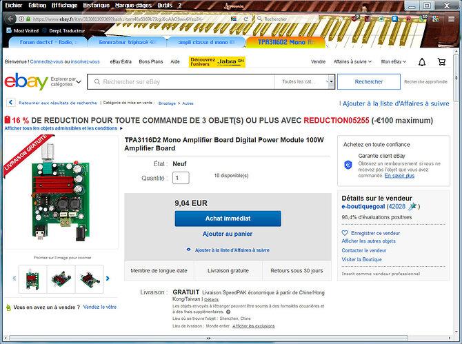

— J’avais envisagé de faire suivre ce montage par 3 amplis mono classe D de ce genre :
, histoire d’améliorer le rendement du montage final mais Solange se méfie un peu de ces “chinoiseries” !
— Pourtant, avec des charges de 3 ohms, alimentés sous ~24V, ça devrait le faire ! Perso, j’avais commandé et reçu un ampli triphonique classe D 2x 50W + 100W que j’ai un peu bridé sous ~18V(avec une alim’ universelle d’ordi portable 110W !) pour lui faire donner plutôt 2x 25/30W + 50W et je peux dire que, malgré la petitesse des composants de ce module, ça “dépote” côté puissance !
— Bien sûr, ça n’a pas été sans vérifier le datasheet de ce TPA3116D2 qui équipe ces modules, histoire de bien comprendre comment ça marche !
*** Si ça vous arrive de vouloir le faire, dès réception de ces modules, pensez à démonter les petits refroidisseurs et à “garnir” les petits circuits intégrés CMS de pâte thermique pour µP ! Vérifiez aussi les soudures des composants traversants car elles sont souvent sèches : j’ai eu le cas sur mon triphonique ! ***
— Cordialement !

Pour les modules chinois , ma réponse est très simple : je n’ai pas confiance et je ne monterai pas ça dans mon montage
Il n’y a pas à revenir là-dessus
Je n’ai rien contre les modules chinois tant qu’il sont utilisés seul , mais pas si je doit les intégrer dans un montage ou ils occupent une place maitresse
Et il faut penser à un éventuel dépannage
Quand au montage d’Hervé , il me parait séduisant mais est-il stable en fréquence
L’avantage du système que je veux utiliser ( oscillateur + déphaseur ) c’est que la précision ne dépendra que de l’oscillateur et que je n’aurai que lui à modifier au cas ou
S.
ça ne sera pas un Qz mais il sera au moins aussi stable sinon plus que les vario-alternateurs des mirages
S’il dérive un peu, les 3 phases dérivent ensembles et de la même façon! Est-ce gênant?

@ON5WF non , le plus important c’est le respect des phases ainsi que leurs amplitudes

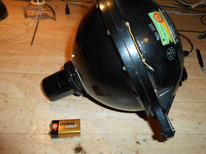

Tient , je ne vais pas ouvrir une autre discution mais j’ai reçue le gyro-compas de B17 ce matin
Révisé en 65
Théoriquement fonctionnel
Je précise qu’il était bien verrouillé pour le transport
S.

Ce gyro-compas vient d’un bombardier américain le B17
Le gyro-compas comporte une toupie ( le gyroscope ) monté sur des cardans à trois degrés de liberté
La toupie une fois lancée reste immobile par rapport à l’espace qui l’entoure et donc quelque soit les mouvements de l’avion elle indique toujours la même direction ( généralement le nord géographique si elle à été lancée pour indiquer cette direction au départ )
C’est la fonction « compas »
Et l’on est pas tributaire du nord magnétique comme avec une boussole

L’étiquette Air Précision de Chaville et le tampon « AP » est assez curieuse pour un équipement provenant d’un B17
Il date de 1944 et était à l’origine sur un bombardier US puis reconditionné en 1965 pour l’armée de l’air Française
L’étiquette autocollante a été rajoutée
Si vous regardez bien les plaques métalliques rivetés sont écrites en anglais et la marque du gyro est une marque américaine
