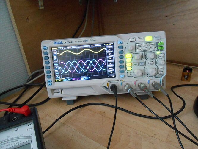

— Tu “bosphores” :wink: Solange : félicitations !

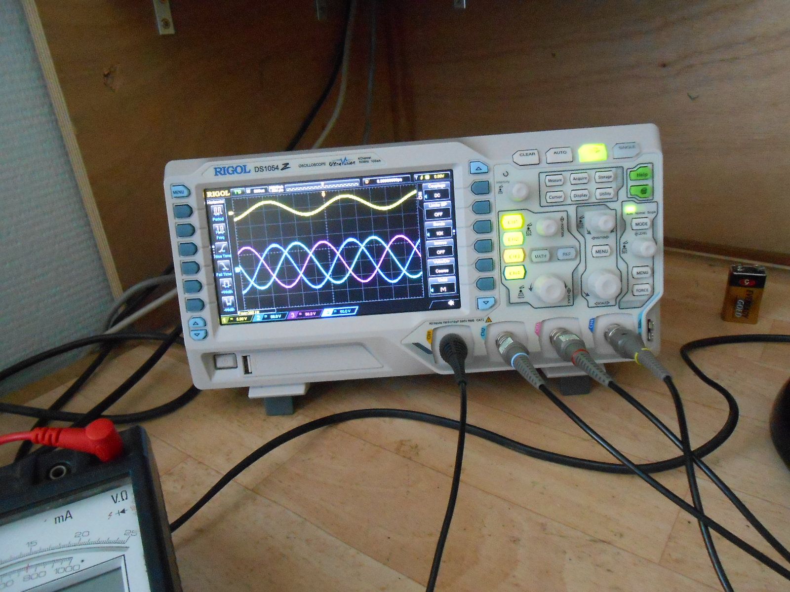

*** Heueueu… :thinking: à l’oscilloscope, ton triphasé est décalé de 60° électriques et non de 120° ! Aurais-tu une phase à l’envers ?!??… Inverse la phase 2 (en rouge) pour voir, si ton transfo a les phases indépendantes ! ***
Vous avez raison , j’ai branché les fils un peu à la va-vite
D’ailleurs leurs bonnes positions influence l’amplitude de sortie

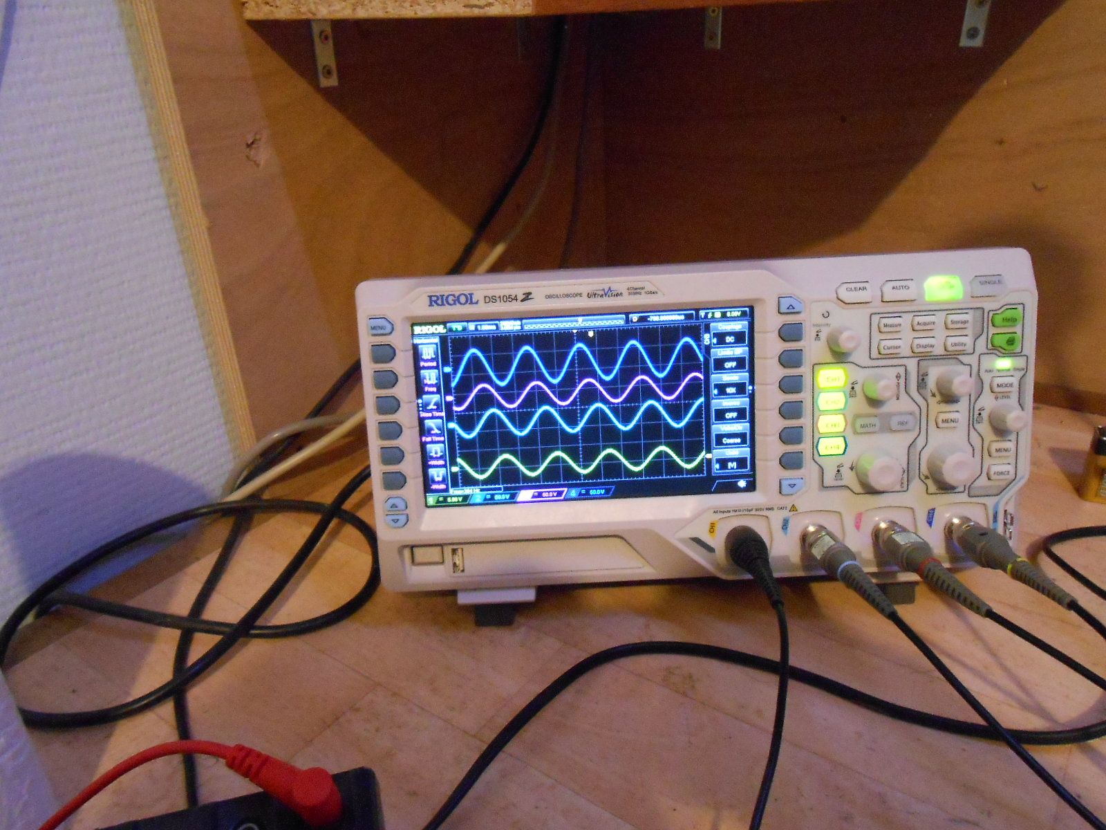

C’est mieux là :
Et sur votre montage , au lieu de 27nf et 1,8 nf , il faut remplacer les 27nf par des 56nf pour avoir 400 Hz ( et garder les 1,8nf )

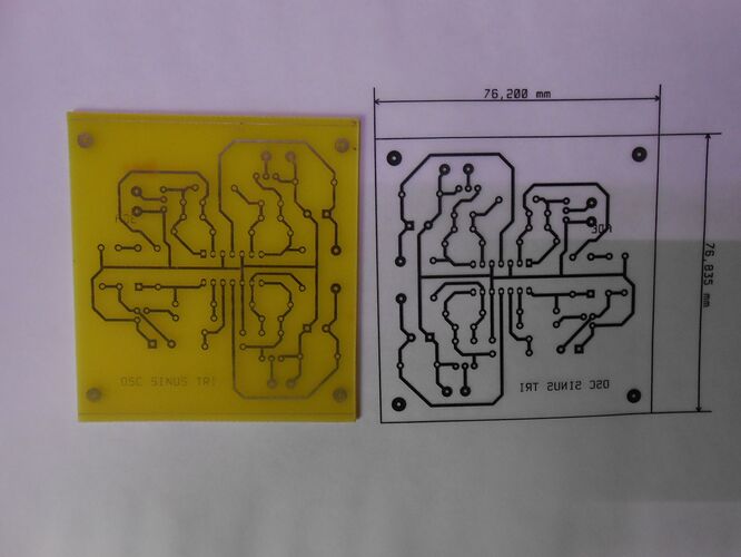

Comme votre montage fonctionne bien , j’ai rajoutée des potards 10 tours en sortie pour régler avec précision les niveaux et j’ai fait un pcb cet après midi
Le premier essai que j’ai fait , le pcb était dessiné à la va-vite et il n’y avait pas les réglages

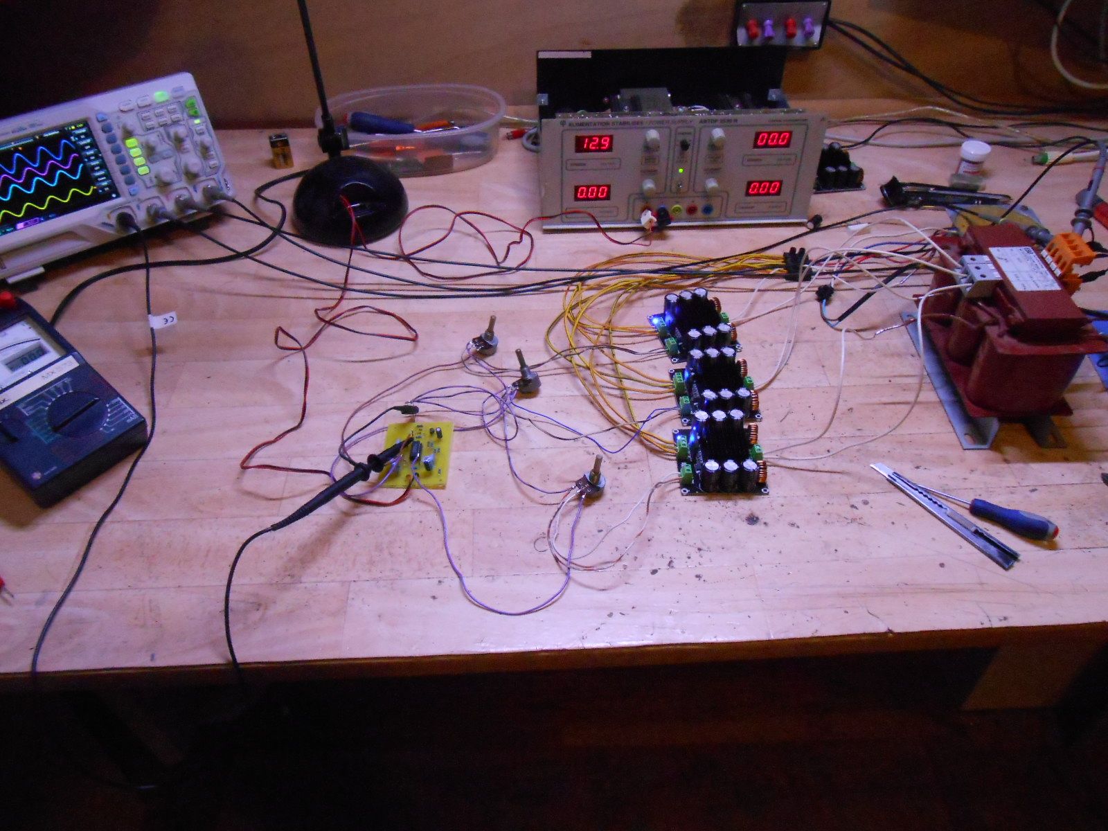

Par contre avec mon gros transfo tri monté à l’envers , ça ne fonctionne pas si je demande du courant
Je peux grimper à plus de 200 volts en sortie , mais à vide
Je pense que le primaire n’est pas adapté aux sorties des amplis ( ce sont eux qui se mettent en sécurité dès que je met une charge )
C’est bien visible sur l’oscillo
Et effectivement , les chinois ne mettent pas de graisse thermique , merci de l’avertissement
S.

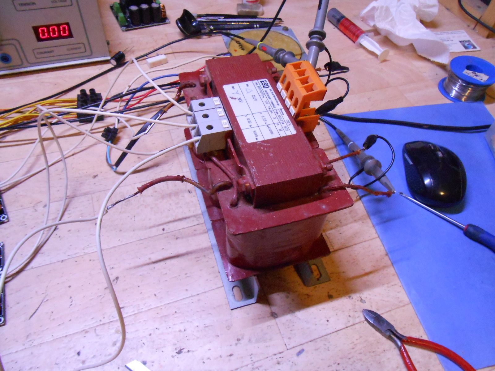

Pour récapituler au sujet du transfo
A l’origine c’était un transfo avec primaire triangle 230 volts 1,38A
Secondaire étoile 36 volts 6,82 A
Prévu pour du 50/60 Hz
Les modifications :
J’ai supprimé le point commun du triangle des secondaires pour disposer des trois bobines séparément
Ce sont elles qui sont reliées aux sorties des amplis ( et qui deviennent donc le primaire )
Ces bobines , prise séparément sont sensées être de 18 volts
Coté 230 volts , j’ai passé les enroulements en étoile , de façon à avoir un neutre ( ne serait-ce que pour les mesures avec l’oscillo )
Ce coté est donc devenu le secondaire de mon montage
Théoriquement , entre neutre et une phase je devrai avoir 115 volts si j’envoie 18 volts sur chaque bobines
Et c’est bien ce qu’il se passe à vide
Et un autre détail qui ne me parais pas normal , les amplis chauffent quand même , alors qu’ils ne consomment qu’une centaine de milliampère sur chaque enroulement d’alimentation
Peut-être qu’il faudrait trois transfos séparés

Bon , j’ai refait le montage avec une seule bobine et un seul ampli
Une voie de l’oscillo sur le primaire ( sortie de l’ampli ) et l’autre voie sur la sortie du transfo ( j’ai 117 volts à vide )
Toujours pareil , dès que je met une charge en sortie , tout s’arrête
Même au primaire je n’ai plus rien , l’ampli s’arrête
J’ai essayée de mettre un condensateur de forte valeur entre l’ampli et le primaire pour supprimer toute composante continue , mais c’est exactement pareil
J’en conclu à une incompatibilité du transfo pour cet usage
